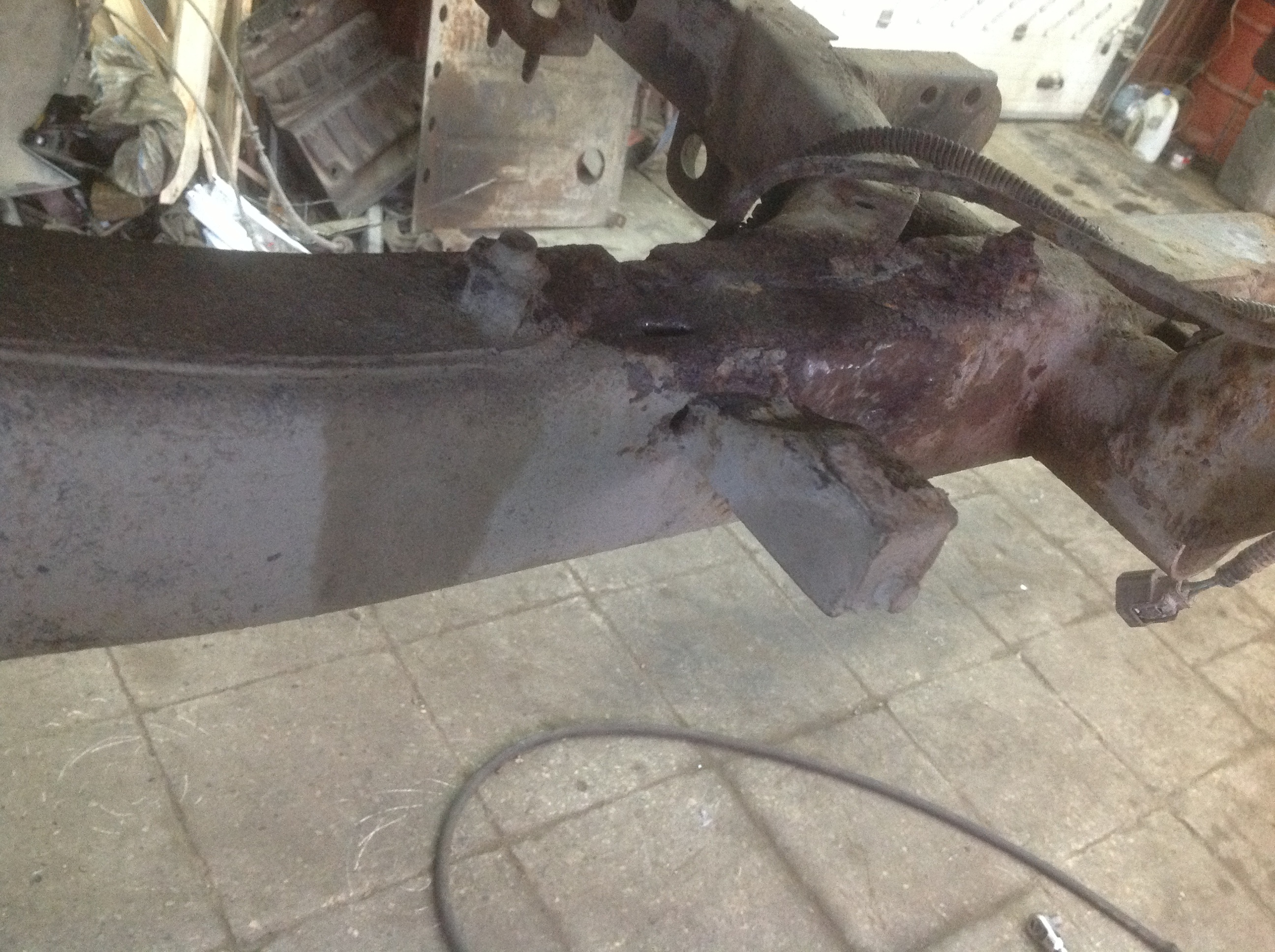

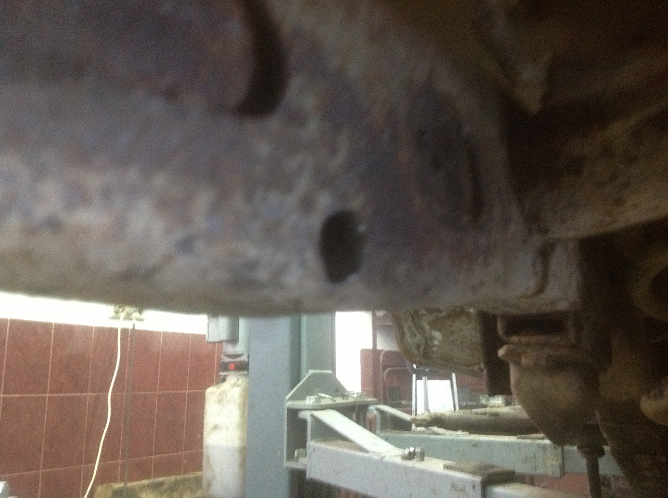

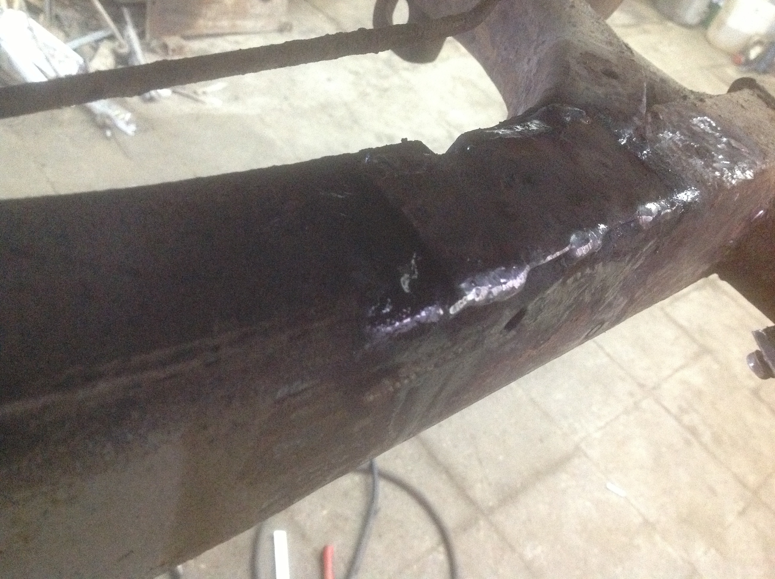

Маленькое продолжение....пока то да се....узрел еще дыру.сверху,за задним колесом....
Тупо заварил заплатой....
Заодно прорезал дыры и почистил сей грязесборник...полпути отрезая с рамы всевозможные крепления...очаги коррозии мне ненужны
