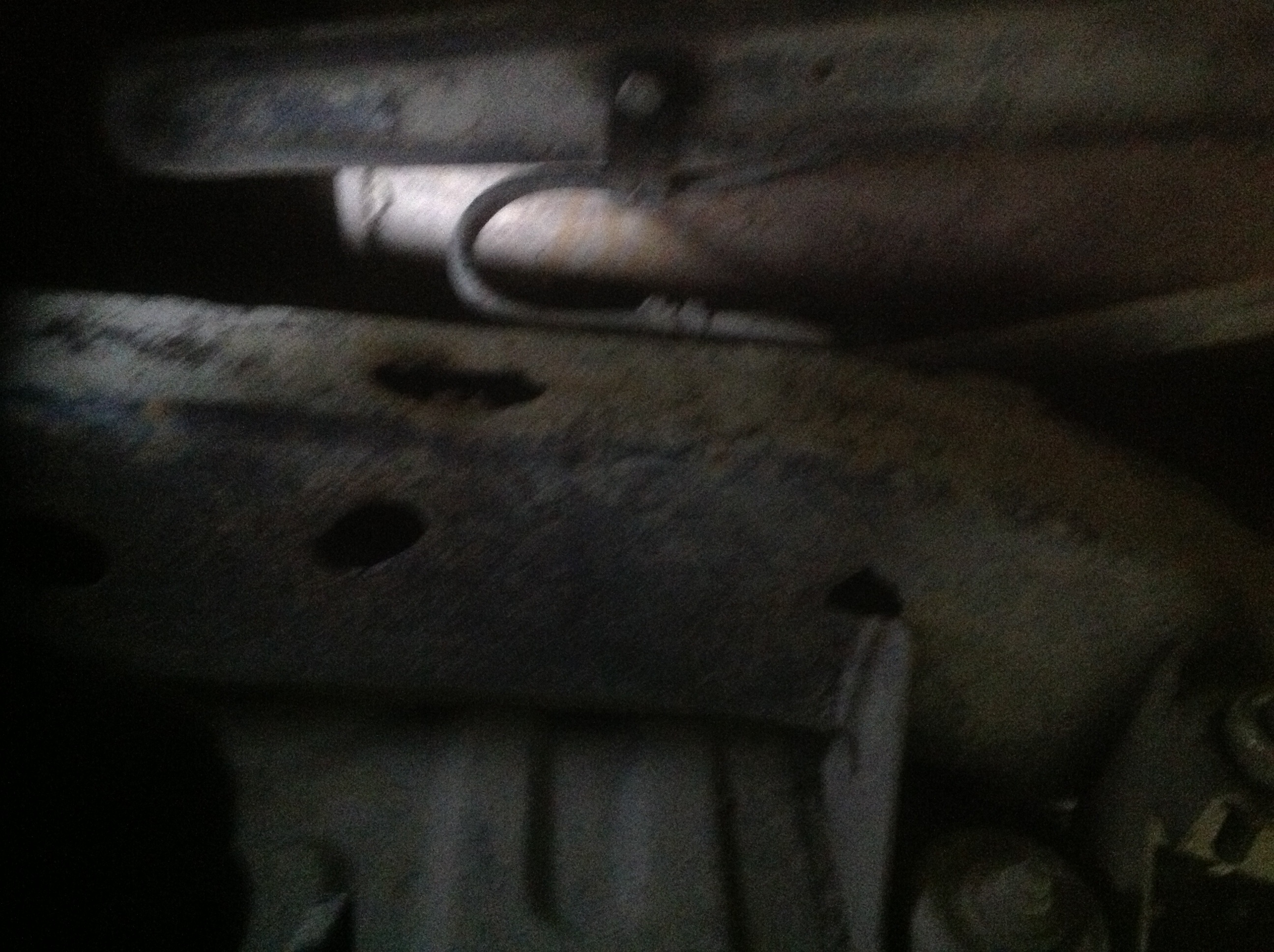

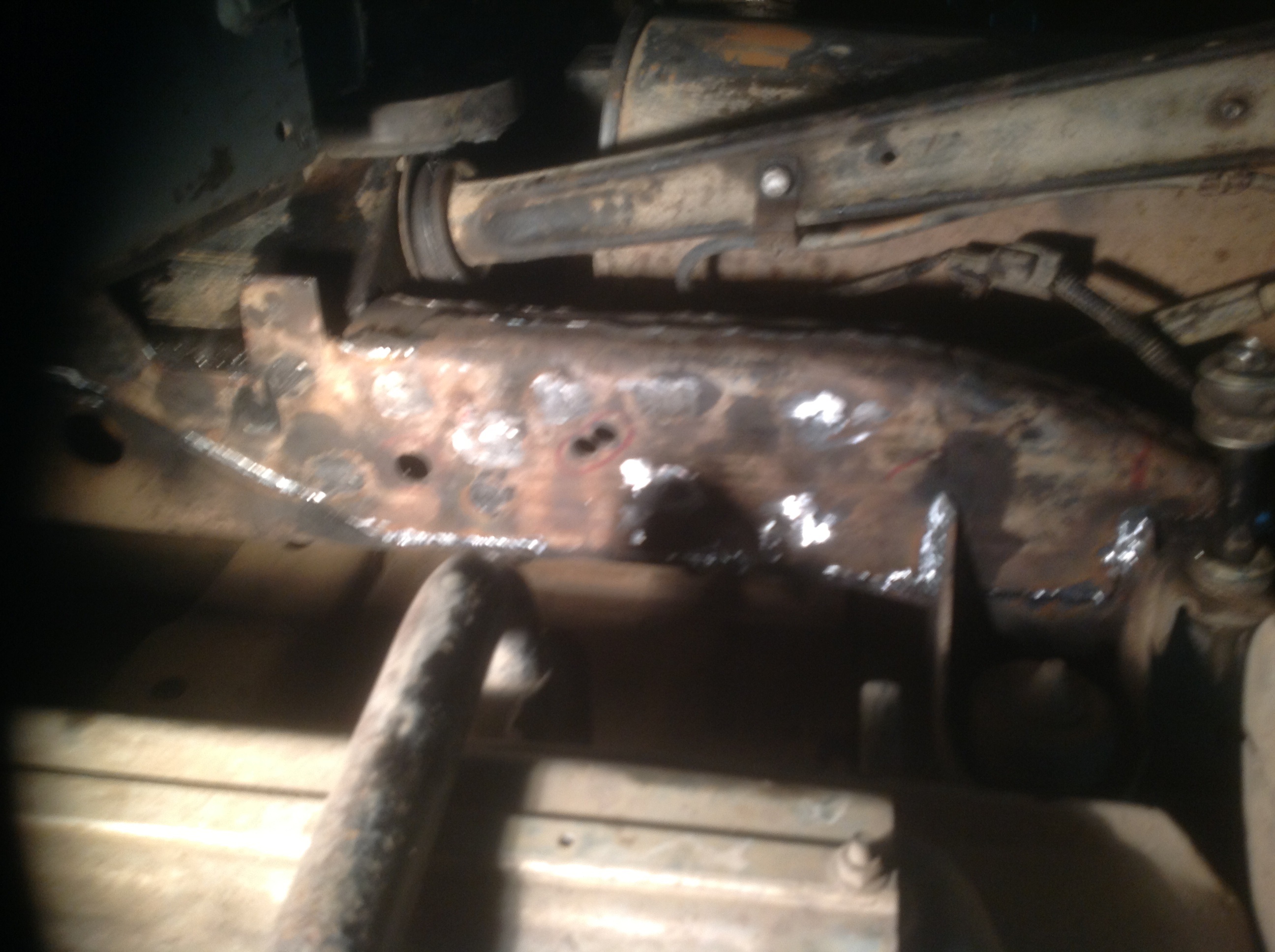

Благодаря форуму сунулся к раме... Оказалась заполнена грязью и отслоившейся ржей по ватерлинию...по отверстия...
Обнаружил несколько дыр в районе изгиба перед задним колесом
Постучал/проковырял....размер беды небольшой.....почистить-проварить-заантикорить

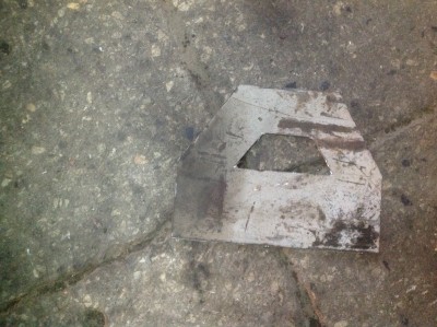

Долго прикидывал из чего бы сделать накладку.... Из стройматериала(ст3) -что то не хотелось...из рамы-искать и слишком жирно...
Попалась под руку защита двигателя с ваза....2,5....попробовал молотком-приличная железяка...решил из нее

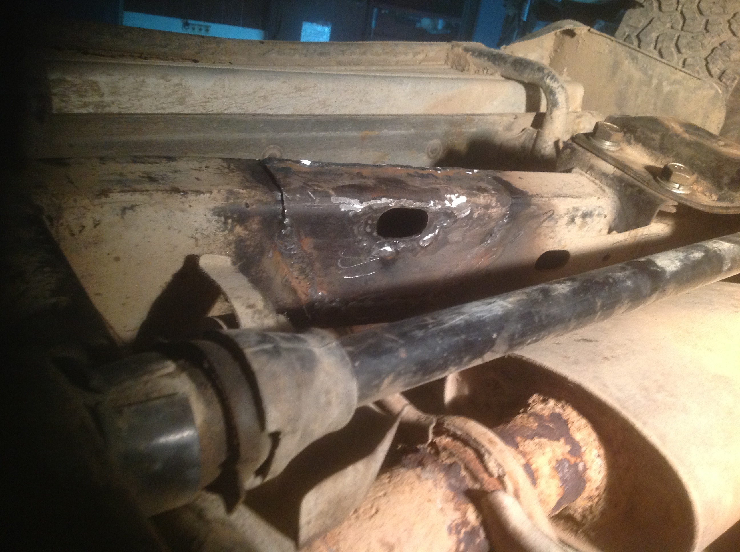

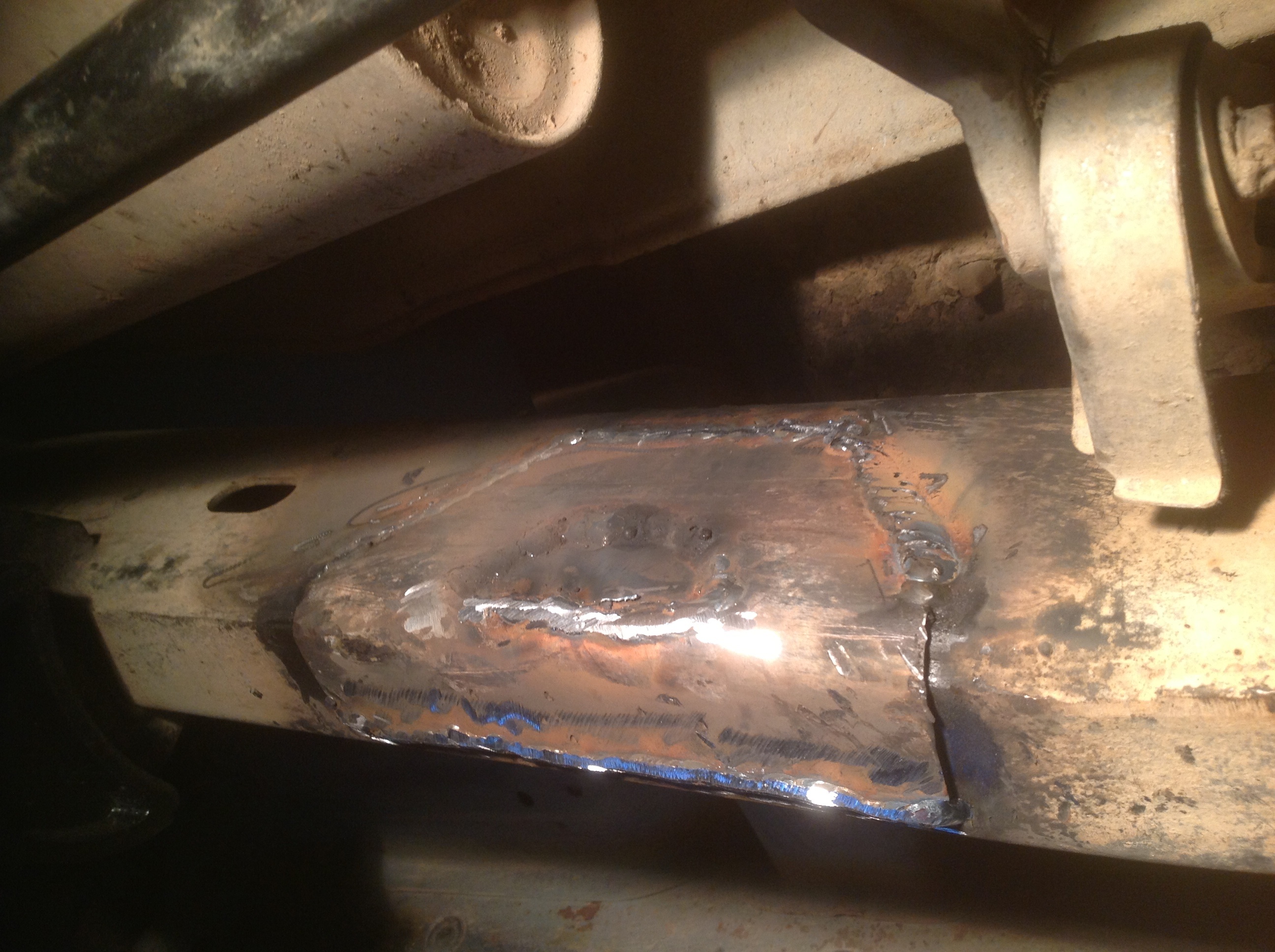

Сначала приварил полосу к нижней части....швы по боковым изгибам, их ржа не съела.
Потом вырезал накладку на бочину... С плюсом под загиб в низу. Швы по верхней части,она от ржи не пострадала. По плоскости точками...д 14....
Приварил к бочине и загнул нижнюю часть... Приварил к полосе ... Окультурил/прорезал отверстия....

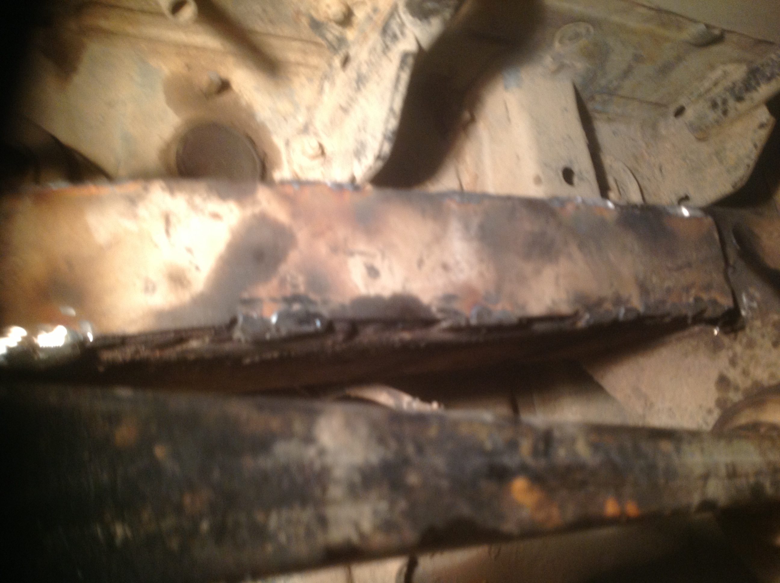

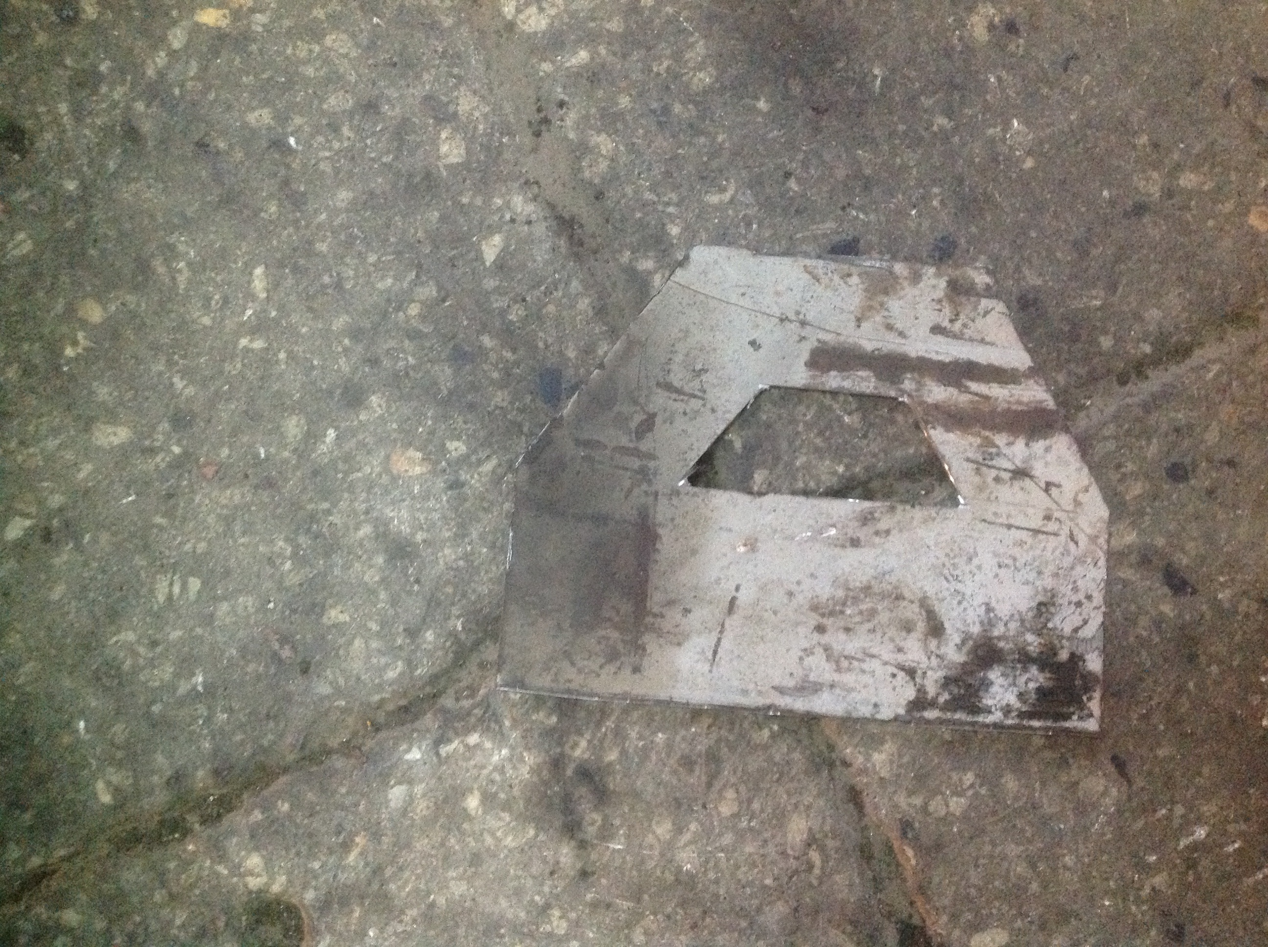

Выковыривая из рамы грязь-перематерился....гонял обдувочником туда-сюда час....не вылетает. Отверстия слишком высоко....
Задумал сделать сливное/ выгребное отверстие... В месте где почище, с внутренней стороны....
Вырезал накладки из остатков защиты....
Обварил- загнул- приварил..... Прорезал дыру....

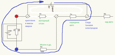

Re: Моя очередь варить раму... маленький отчет
Давно слышал эту теорию, ослушиваться не смел, всегда отключал АКБ. Никогда не задумывался над смыслом этого действа. Вы заставили, мозг заскрипел. Понял сам, попробую объяснить...
Что из себя представляет АКБ? Это упрощённо источник ЭДС (электро двиущая сила) + параллельно включённый резистор (внутреннее сопротивление АКБ).
Условно разделим кузов авто на 3 части. Каждая часть имеет своё сопротивление. Блок управления двигателем (а также почти всё электрооборудование) подключён к массе не на клемме АКБ, а где то на кузове.
Смотрим схему, вникаем...
Красной стрелкой обозначен путь основного сварочного тока при нормальных условиях (сопротивление R1 << R4+R5). Мизерная часть тока течёт по синему пути.
А теперь представим ситуацию, когда R1>>R4+R5 (плохой контакт между кузовными деталями авто). Сварочный ток потечёт по пути, обозначенному синей стрелкой). Что произойдёт?
