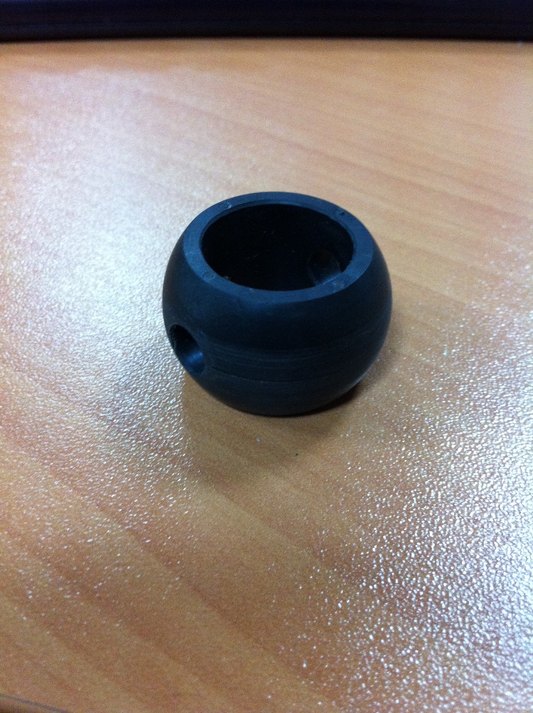

С шариком тоже проходил, на обоих рычагах. Последний изготовил из второпласта, дома на коленке
из инструментов понадобилось: маленькая шлейфмашина с зачистным кругом (ей собственно форма была и сделана/подогнана) и шуруповёрт со ступенчатым сверлом на 20
На всё-про-всё ушло около 3,5ч и четыре пива

Доехал я наконец до экзиста.
По номеру JK72-1702079 - пришла обычная гайка. Китайцы...
Но я чуя подвох, заказывал сразу и другой номер = SC-1704232
По нему пришла ожидаемая мной втулка. При этом на пакете от нее написано - Втулка рычага раздаточной коробки Hover.
Также в заказе ВТУЛКА РЫЧАГА ВКЛЮЧЕНИЯ ПЕРЕДАЧ HOVER под номером - SC-1704143
Приедет она скину и ее фотку.

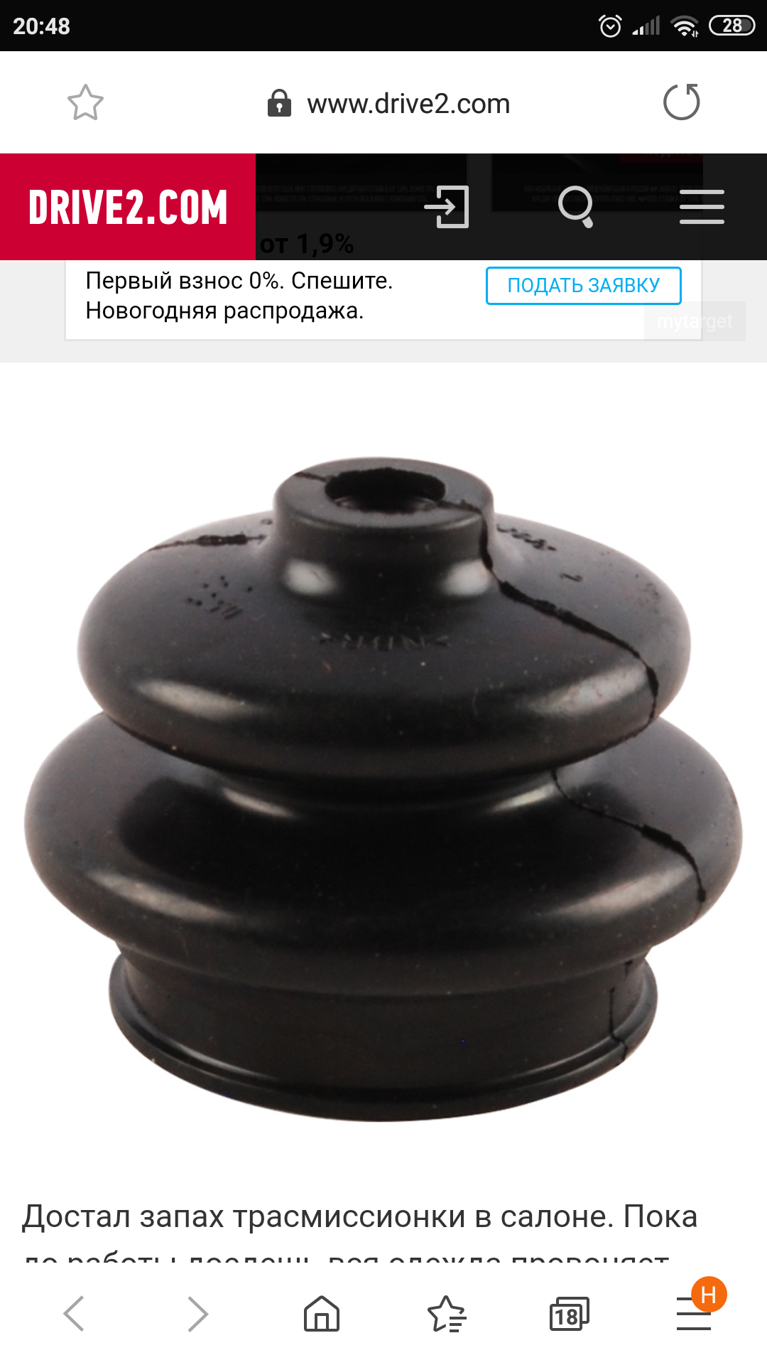

Коллеги, доброго дня. Тоже разболтался рычаг КПП. С трудом нашел шарик пластиковый, а вот самую нижнюю втулку по номеру нет... ни у кого в наличии нет. Мож подскажите какой аналог? И какой пыльник от жигулей подходит на ручку КПП?

Пыльник вроде ставят от ваз классики копейки, а втулки ещё от китайца ховера но там номера иногда путаются, разница вроде есть у втулок ориг прорези а у китайской без, я поставил ориг

BORIS.B, на картинке пыльник от вазовской ручки КПП? В магазинах не нашли отдельно втулки оригинальные от Митсу... Только рычаг в сборе, а он как крыло самолета... Вот тут мужик ставил от Ховера, вроде без проблем.
https://www.drive2.ru/l/459915269612051 ... 0#comments
Нет у меня втулочки на конце рычага... номер ховерский есть, но в инете нет в наличии... мож есть аналог...
