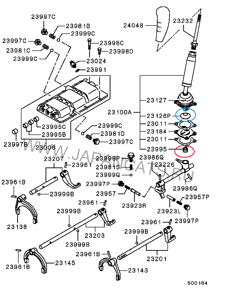

Рычаг переключения скоростей болтается очень свободно, расхлябанно. Передачи переключаются нечетко.
Катался не так давно на L200 в предыдущем кузове, так там все очень и очень четко (по сравнению с моей машиной).
Решил начать с замены втулки (выделена красным). В процессе разбора механизма обратил внимание, что на рычаге также была еще одна втулка из пластика по форме похожая на резиновый кожух (выделен синим). Я думаю, что втулка в нем и была судя по форме. Так вот эта втулка у меня была разломана на очень маленькие куски. Сама резинка порвана. Собственно деталь то я саму заказал, вот только пришел только сам резиновый кожух. Втулки нет.
Никто не в курсе ее номера по каталогу? Может быть это другая деталь?
После замены втулки (красным выделена) четкости прибавилось, но пока еще не то о чем мечтали большевики.
Помимо втулки которая у меня была разломана и номер которой мне пока неизвестен. есть ли еще какие-то варианты по решению этой проблемы?

Начните с того что снимите рычаг и всё будет видно. Но 99,9% понадобится деталь 23100А

Сам то рычаг цел. Я его снимал для замены втулки (красным цветом что). И в процессе сборки разборки обратил внимание на описанную проблему.SNOOPER писал(а):Начните с того что снимите рычаг и всё будет видно. Но 99,9% понадобится деталь 23100А
Сам рычаг - это металлическая трубка с шариком на конце, на который одевается поменянная мной втулка.
Где-то среди остальных составных частей как и раз и прячется моя раздробленная втулка номер 2. Номер которой я ищу и которой не видно на схеме.
Я подозреваю, что менять сам рычаг в сборе - неразумно, если есть варианты замены определённых деталей ибо он совсем недешев. Плюс он целый. из-за него самого расхлябанности быть не может.

Вы мне расказываете или себя успокаеваете?
У Вас рассапался шар одетый на штырь рычага и прикрытый металлическим корпусом.
Его на схеме нет, так как это единое целое с рычагом.

Рассыпался шар одетый на штырь. Ок. Речь о середине самого рычага? или шаре который расположен на самом конце рычага и непосредственно вставляется во втулку (красную)?
Просто та хрень которая у меня рассыпалась она раза в два шире конечной втулки. И соответственно в шар который на конце она тупо не влезет.
За ответ спасибо. Правда. Тем более он пока единственный. Рычаг поменять не проблема. Хотелось бы просто понимать из-за чего. От того и вопросы.

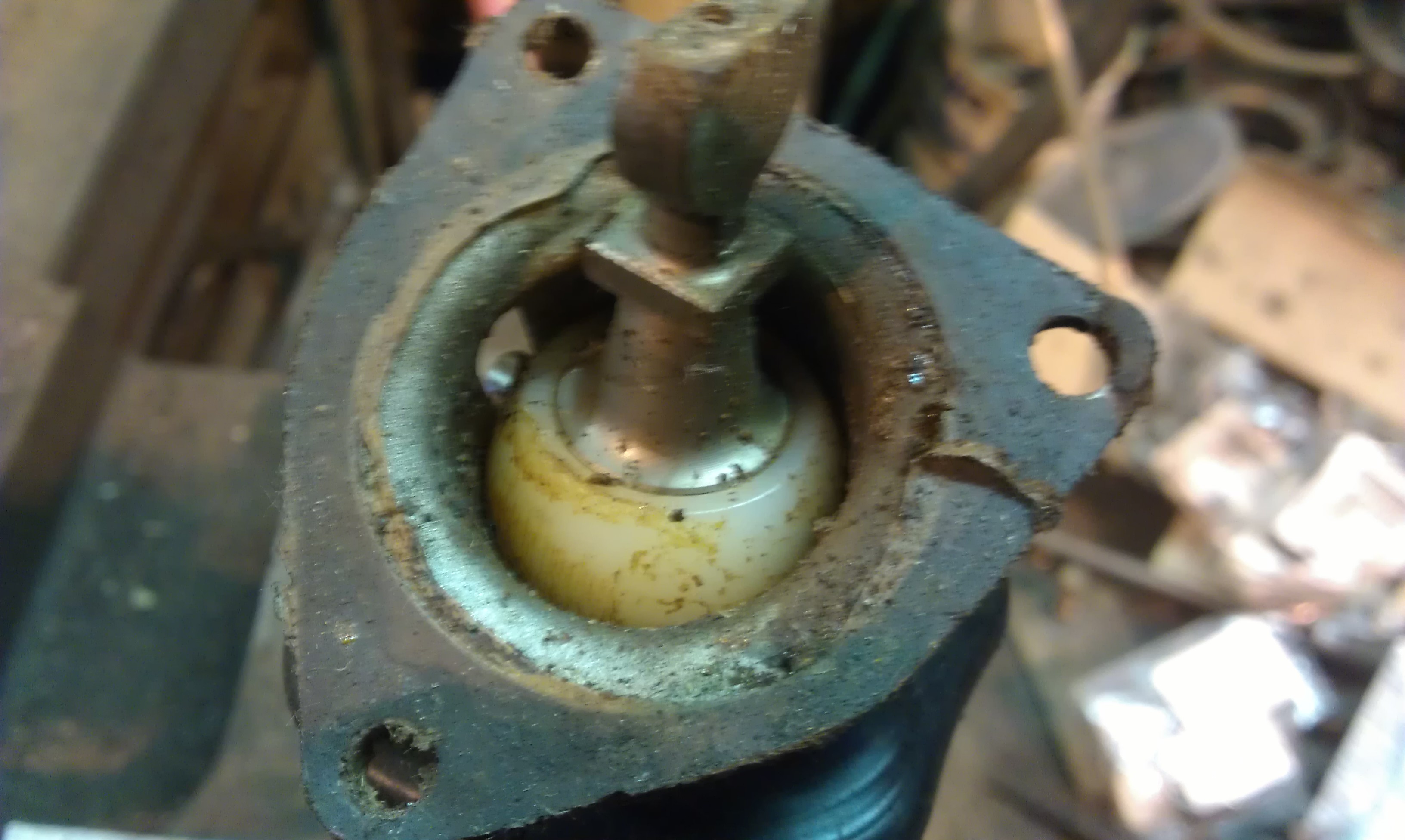

Ну и фотка детали которой не хватает в Вашей конструкции, белый пластиковый шар.

Рычаг всё же снимите. Может тот шар цел и мы просто не поняли друг друга.

Покопавшись в интернете я нашел данные что на автомобилях Great Wall Hover ставили коробки от Митсубиши.
И о чудо вот такая замечательная выкладка всех составных частей рычага с номерами.
http://china-shop1.com/index.php?page=s ... og=3&act=4
И можно не искать другой рычаг. Уже заказл себе в Экзисте. Жду когда придет. Цена втулки - 56 рублей. Сегодня-завтра должны прислать. Если кому будет полезно могу отписать по результатам.

Пиши конечно! Тут у половины сломано. А какой кстати заказал номер, там их дваD.Verj писал(а):Вообщем мне кажется я нашел бюджетный способ решения данной проблемы.
Токарь это конечно тоже хорошо, но не у всех он есть в числе знакомых.
БУ-шный рычаг = БУ-шные же запчасти, которые сколько отходят неизвестно.
P.S. Поиском я все таки пользоваться умею ))

Заказывал вот такую - JK72-1702079
Как я понял одна на КПП, другая на РК.
Сегодня поеду забирать в экзисте
