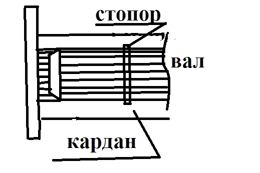

NazareT писал(а): Я думал в другом направлении... отрезать кардан(шлицевую, к ней отцентровать и приварить флянец, далее кардан), проточка в валу рк и шлицевой кардана, стопор на вал и флянец защелкнуть (по типу внутренних гранат на пузотерах)
Ну...типа всё прально,тока повторюсь-шлицы вала из РК нихрена не выпирают....как стопорить то.....
Снимаем конус со втулкой и шлицы как на ладони, если по колхозному, балгаркой с тонким диском делаем проточку и одеваем стопор, ставим конус на место. В ответной части(отрезанный кардан) на таком же расстоянии тоже проточка, под стопор... Защелкиваем одну часть на другую, между ними стопор.

ЯпонеЦ
Типа так

Как будешь компенсировать длинну при макс ходах подвески. Заднего стаба у него нет :)

SNOOPER писал(а):Как будешь компенсировать длинну при макс ходах подвески. Заднего стаба у него нет :)
И ТЫ,чел,обвиняющий муа в курение)))))
1) Назар предложил заменить цельный кадан,на разборный со шлицами..
2)При чем здесь задний стабилизатор?
Стаб - это к артикуляции.....никакого отнощения к амплитуде йока на шлицах РК....Кто курит та ? ::-D:

1) Как это будет выглядеть? Вы давно задний кардан на коротыше с мы40 видели?
Куда там ещё и шлицы?
2) Стаб как и аммо ограничивает ход моста вниз
ПС По сути спор не о чём. Это просто теория, а если составить план работ и смету, сразу возникнет вопрос. Зачем? :)
