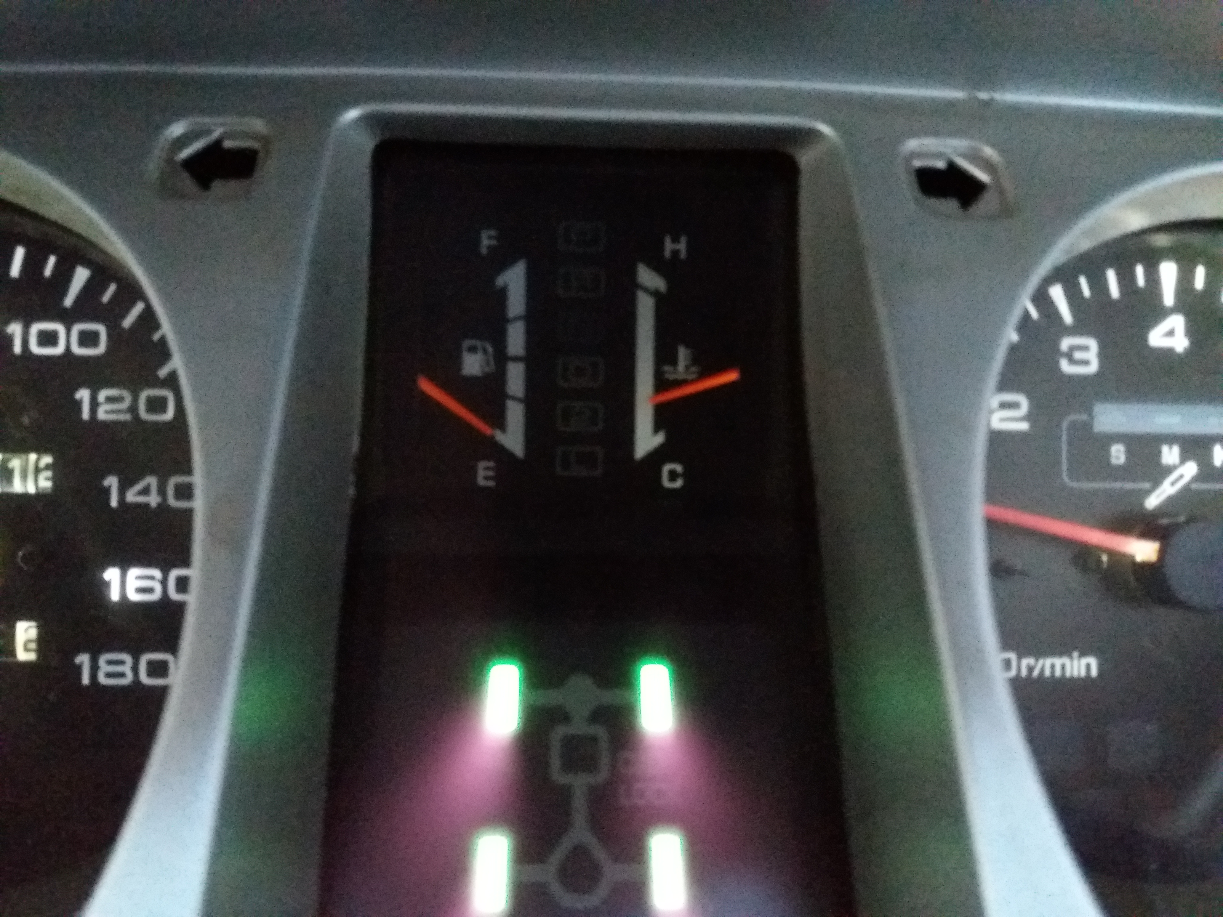

Сборщик писал(а):Выкладываю фото ( с телефона :*PARDON*: )
да нормально всё. у меня стрелка стоит как вкопанная как на первых 2-х фото. поднимаеца и стоит. и фсё. имхо если у кого и чутьпадает, то фигня. стрелка для ориентиру. нуна термометром мерять шоб точно знать

Вы не поняли,меня больше заботит большая амплитуда колебаний температуры,от "горизонтального" как на первом фото(в "тянучках"),до "едва прошла черную риску" (стоит начать движение) и если это на трассе,то выше стрелка не подымается.Естественно о +30 в салоне речи и быть не может,но стоит заглушить мотор (стрелка на черной риске),как через пару минут включается вентилятор давая понять,что антифриз нагрет до 92 градусов,что соответствует "горизонтальному" положению стрелки на датчике температуры.Неужели это "остаточное" тепло?
Именно "остаточное", когда двигатель глушится, перестаёт качать помпа, антифриз естественно не охлаждается, а дополнительно набирает температуру от двигателя, срабатывает датчик.Нормальный процесс, присутствует практически на всех авто,где применён электрический вентилятор.
