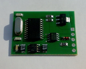

Re: монтеро 6G74 плохо заводится на горячую (проблема решена
Ну наконец то вроде специалисты разобрались с моим аппаратом. После того как окончательно не смог завести возле мойки, поехал на веревке к автоэлектрику. Он подключил сканер к заглушенной машине, но кроме ошибок лямбда и ЕГР мы ничего не увидели. Т.к. по его словам данные ошибки к старту отношения не имеют, то он каким то чудом при помощи своего сканера все таки завел двигатель в обход всех систем защиты, после чего сканер показал ошибку иммобилайзера. Итогом стало сгорание двух черных электронных штук (как называется не знаю - в электроннике не силен). Плата заменена и вот уже четвертый день катаюсь без проблем (надеюсь больше к ней не вернусь).

хоть где стоят и на что похожи(похоже именно реле сигналки резанули-заменили), плата-то сама откуда - мозг двигателя, иммобилайзера, сигналки, щитка приборов?
Плата с иммобилайзера, а черные штуки выглядят примерно как на рисунке, только одна с четырьмя а другая с восемью контактами.
