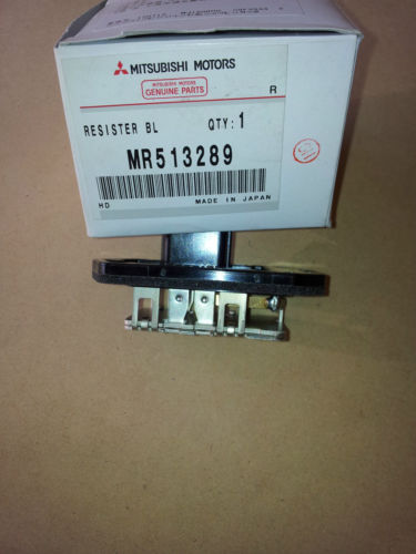

Это для климат контроля блок (плавная регулировка оборотов вентилятора)
На моделях просто с кондиционером, эта штука чуток другая, там шаговое изменение напряжения. И выглядит она вот так
PAJERO-HEATER RESISTOR FOR V75W V77W AND MORE
Вот к осушиванию воздуха она точно ни какого отношения не имеет! Или вы считаете, что вода конденсируется на горячем (радиаторе резистора) и стекает через дренажное отверстие ??!
