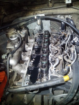

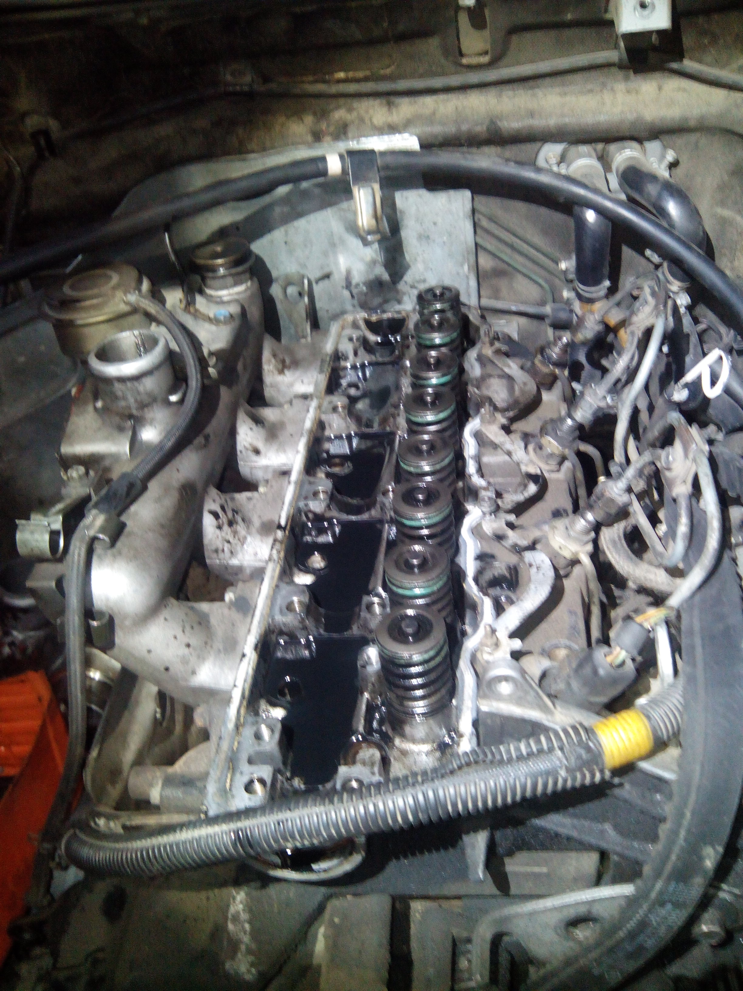

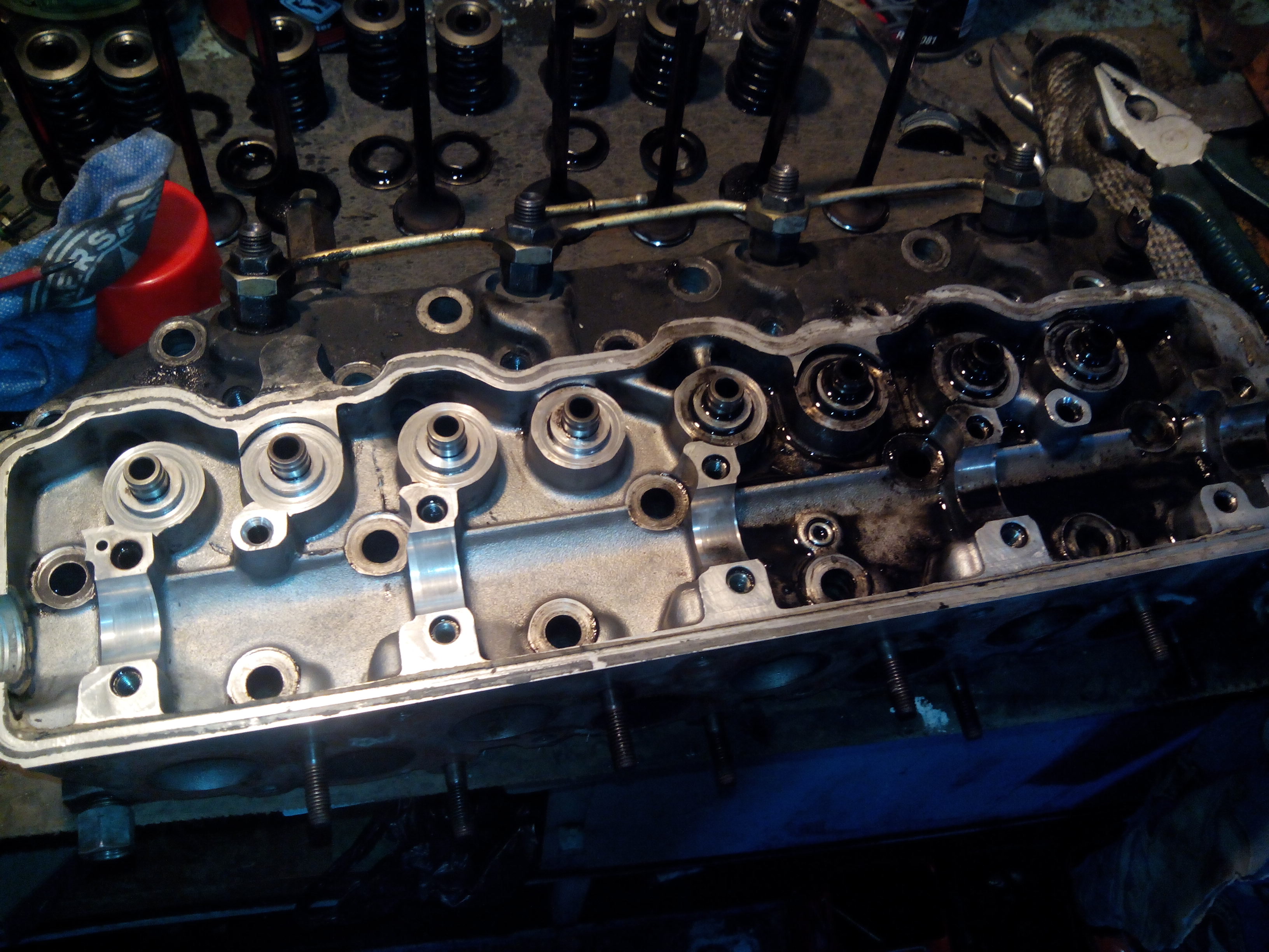

Сегодня снял голову. Клапана целые, голова в идеале, шлифанули. Завтра притрем клапана, соберем голову и соберем остальное, попробуем завести.

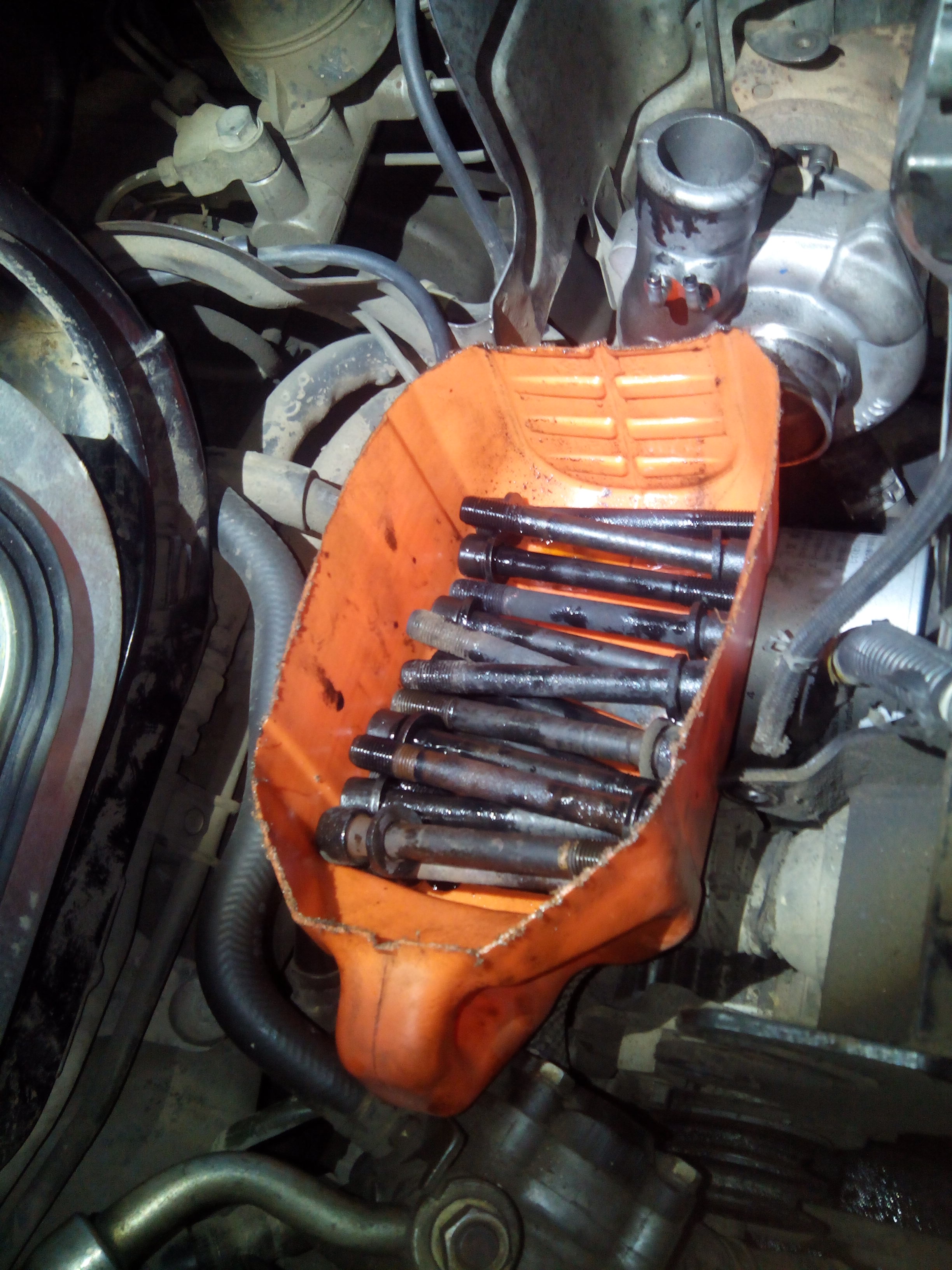

болты
болты
головка без болтов
головка без болтов

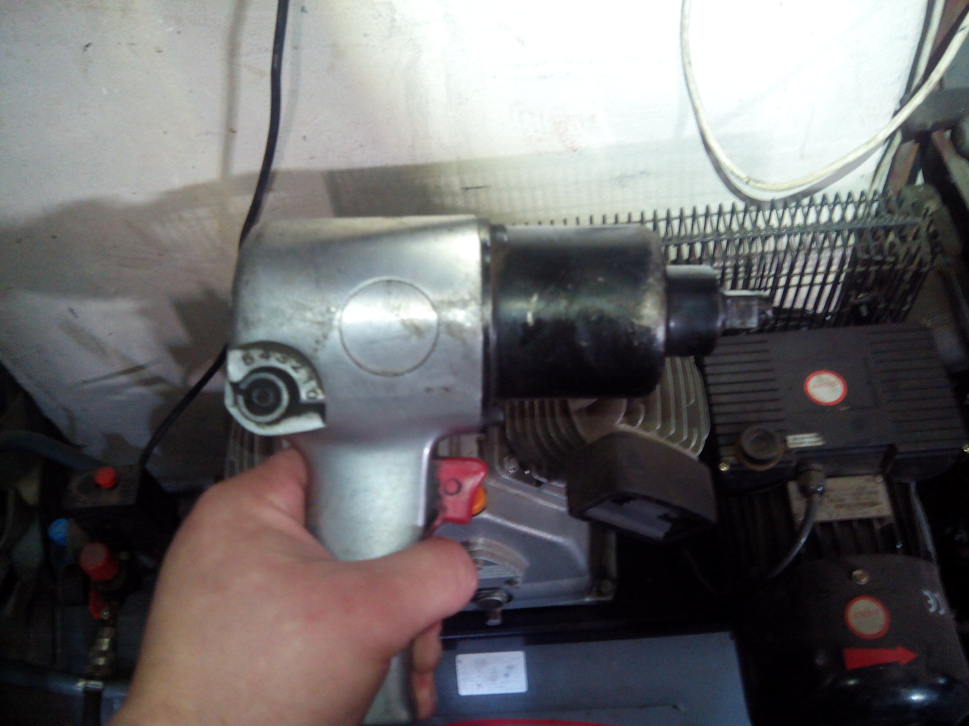

инструмент для откручивания болтов ГБЦ. Срывал болты динамометрическим ключем, затяжка у всех примерно 150 в порядке указаном в книге. Далее гайковертом выкручивалю

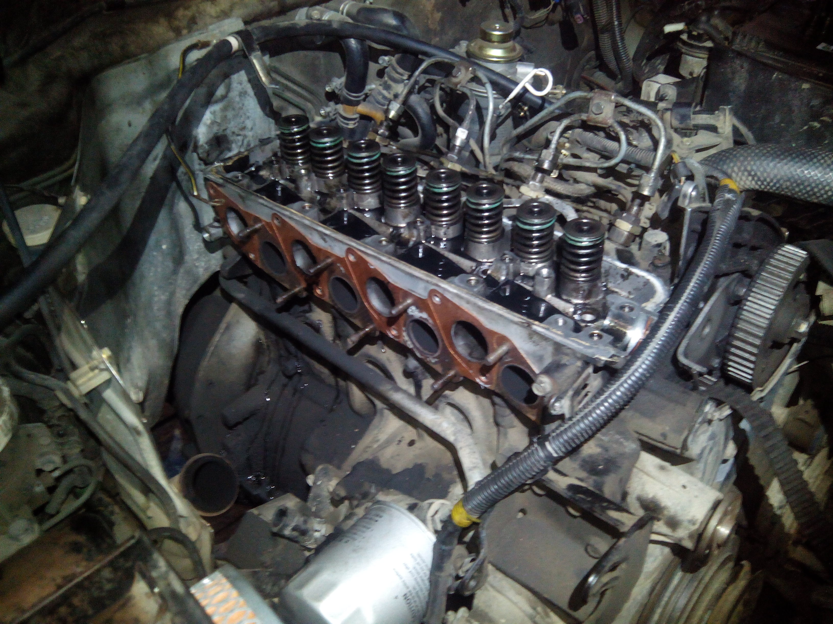

Снимаем коллектора, чтобы проще было снимать голову.

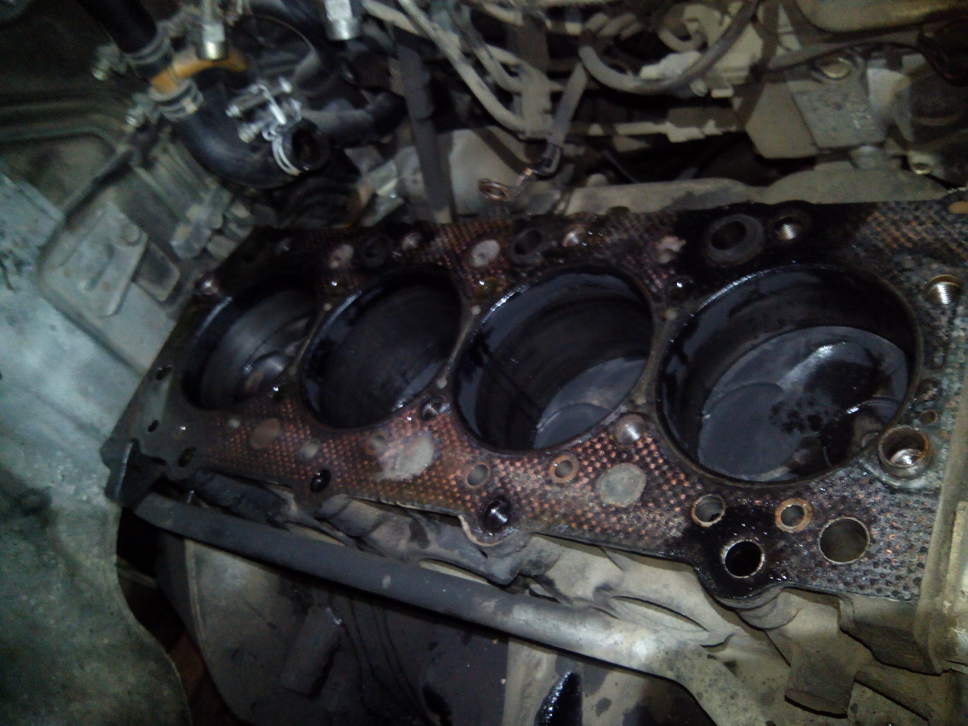

голый блок
голый блок

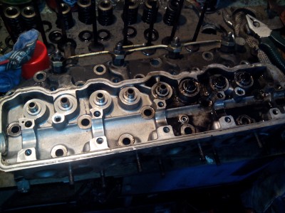

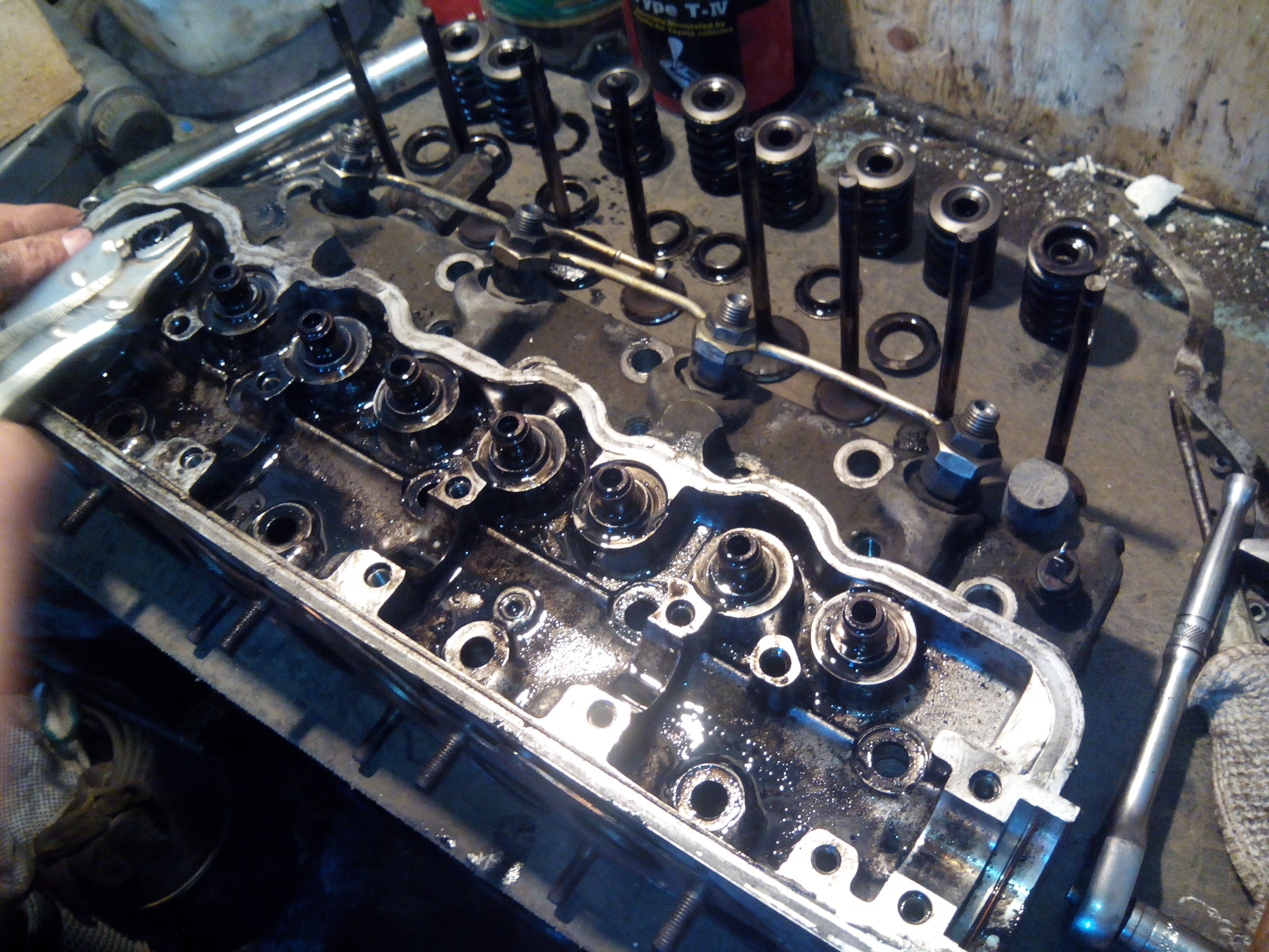

рассухареная голова. рассухаривали пассатижами и магнитиком. клапана целые, на одном много нагара, остальные норм.

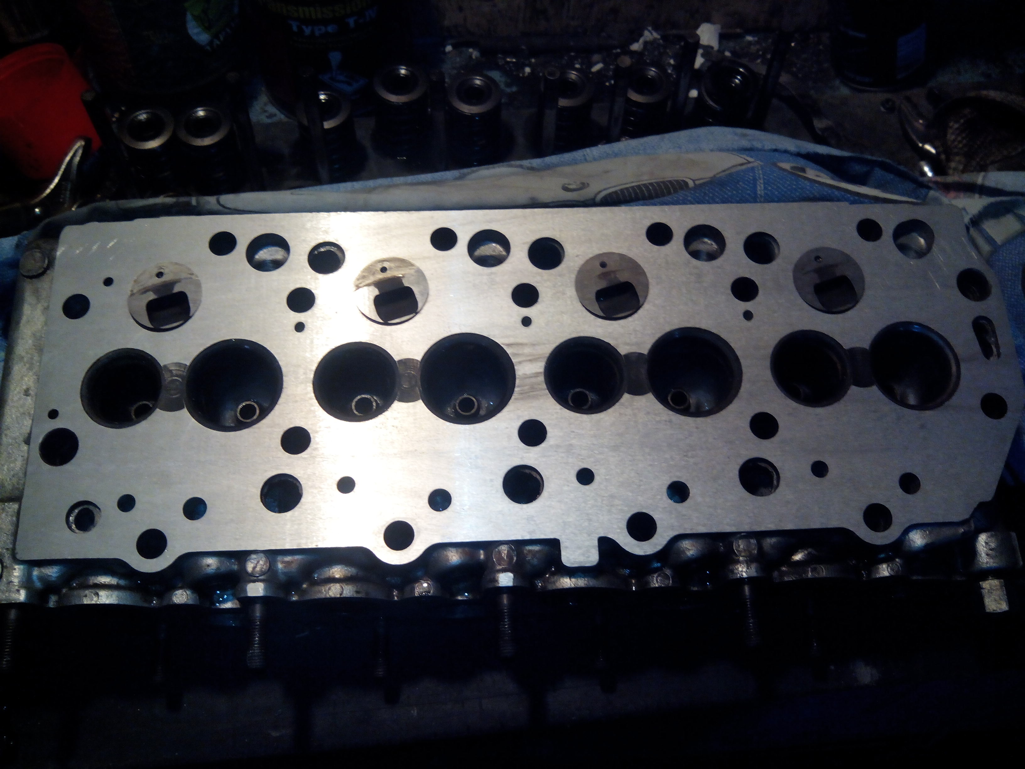

отмытая голова
отмытая голова

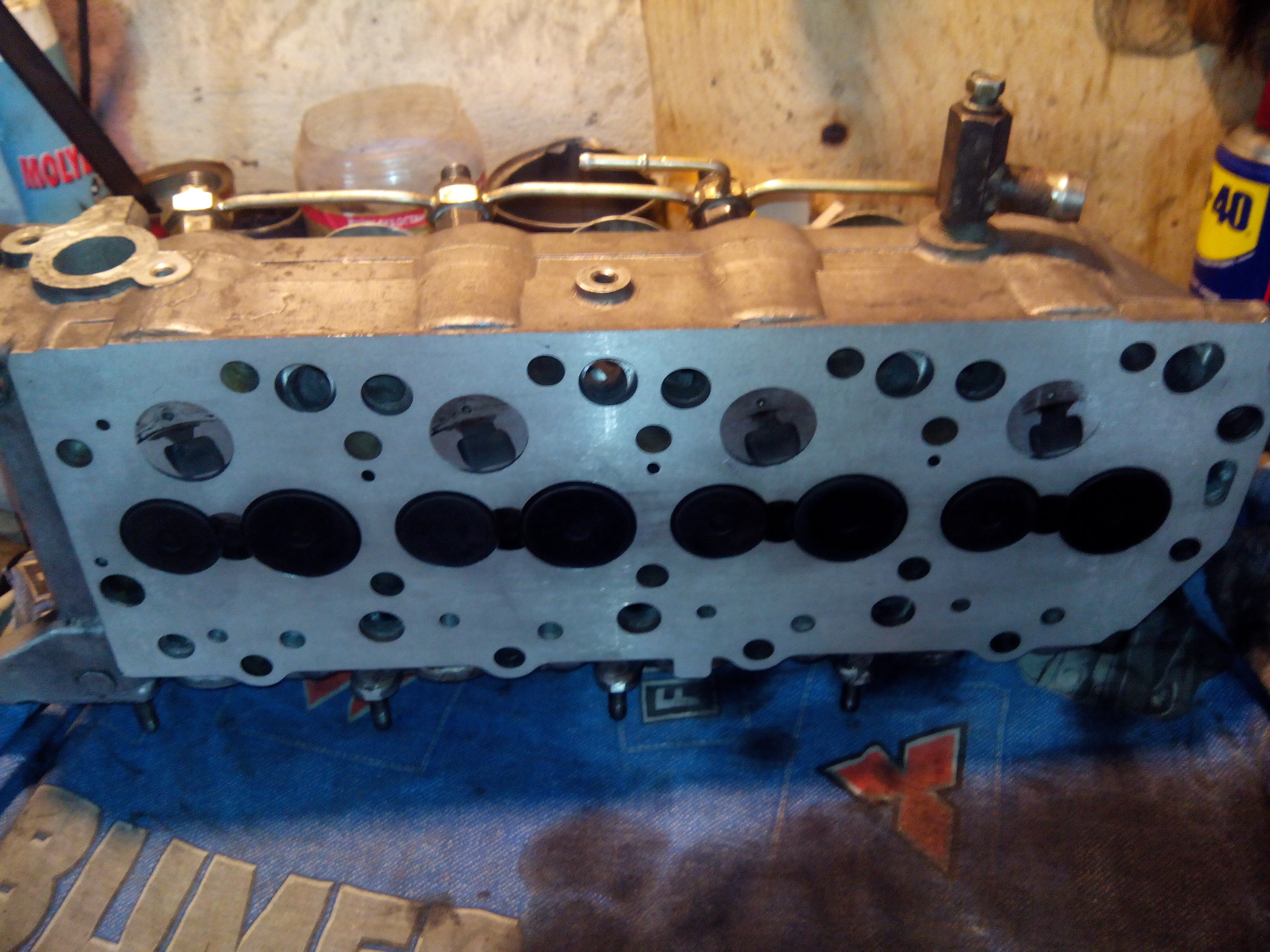

отшлифовали голову. сняли очень очень мало 0.1<br />Голова без трещин, шлифовальщик сказал ОК.

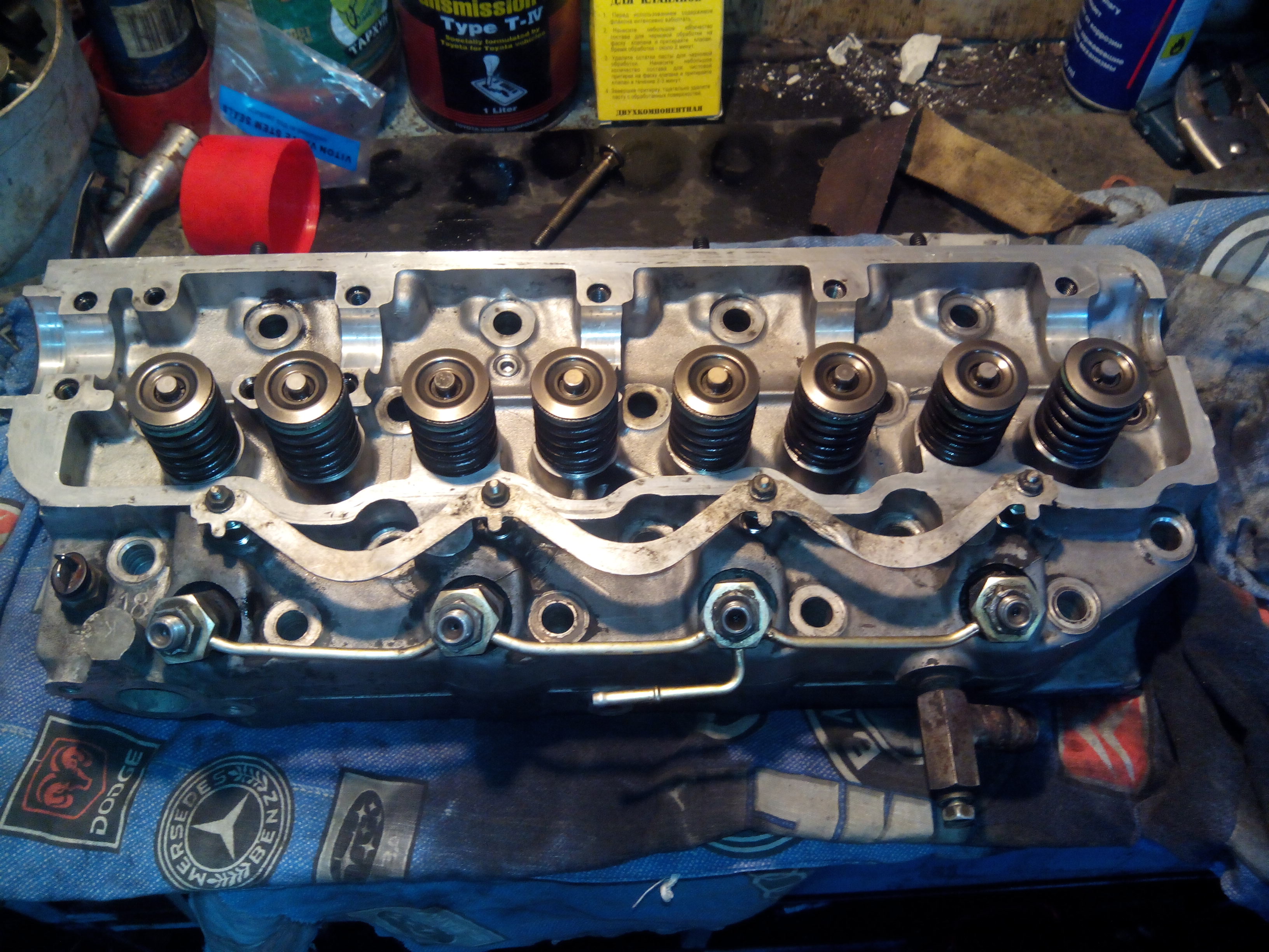

притер клапана, установил маслосъемные колпачки и засухарил) завтра буду ставить
