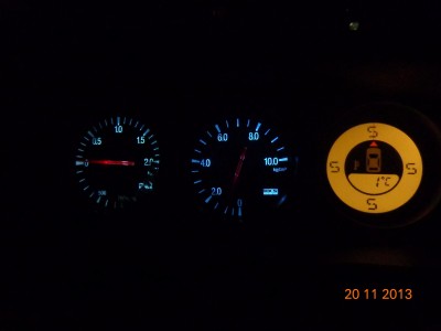

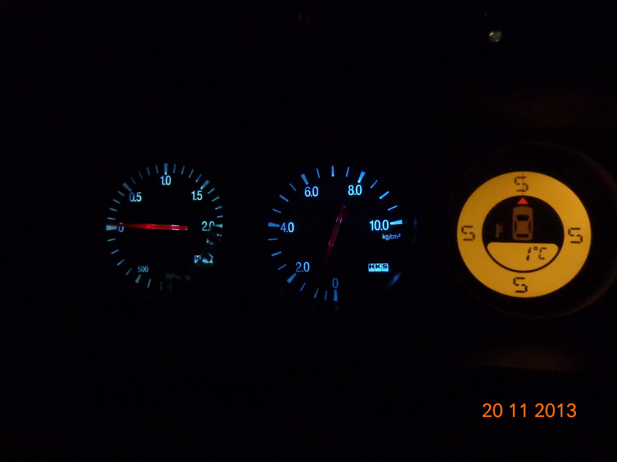

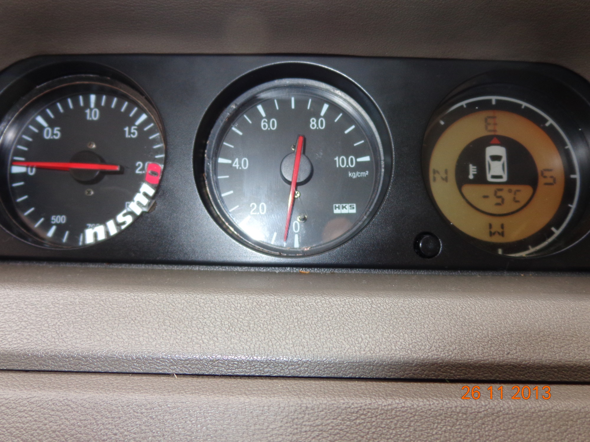

Мой кренометр при очередной встряске приказал долго жить, рассыпался внутри на мелкие кусочки.
Сначала было задумался приобрести замену, но подумав вставил туда манометр давления масла двигателя.
Альтиметр до этого за ненадобностью был ранее поменян на манометр давления турбины. Манометры механические показывают факт, который по давлению масла на холостых меня пугает-0,5кг/см2

Приборы брал http://primorskii-krai.baza.drom.ru/gt/electronics/ они не из дешевых.artem2121 писал(а):прикольноа где такие приборчики взял и как подключил манометр давления в турбине?
Манометр подсоединил в разрыв шланга управления корректора ТНВД по наддуву.
