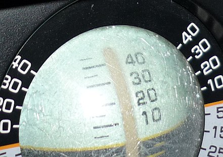

Я не знаю, что у меня было залито, но очень походит на глицерин, причём кто-то там что-то уже колхозил и крышку плохо посадил на герметик. Сначала булькало, потом потекло. А после слива жижи картина стала вот такая (случайно нашёл фрагмент фото на компе), хотя удивительно, но стекло не текло. Сейчас есть желание выкинуть и всунуть в это место что-нить полезное типа указателя давления масла.
