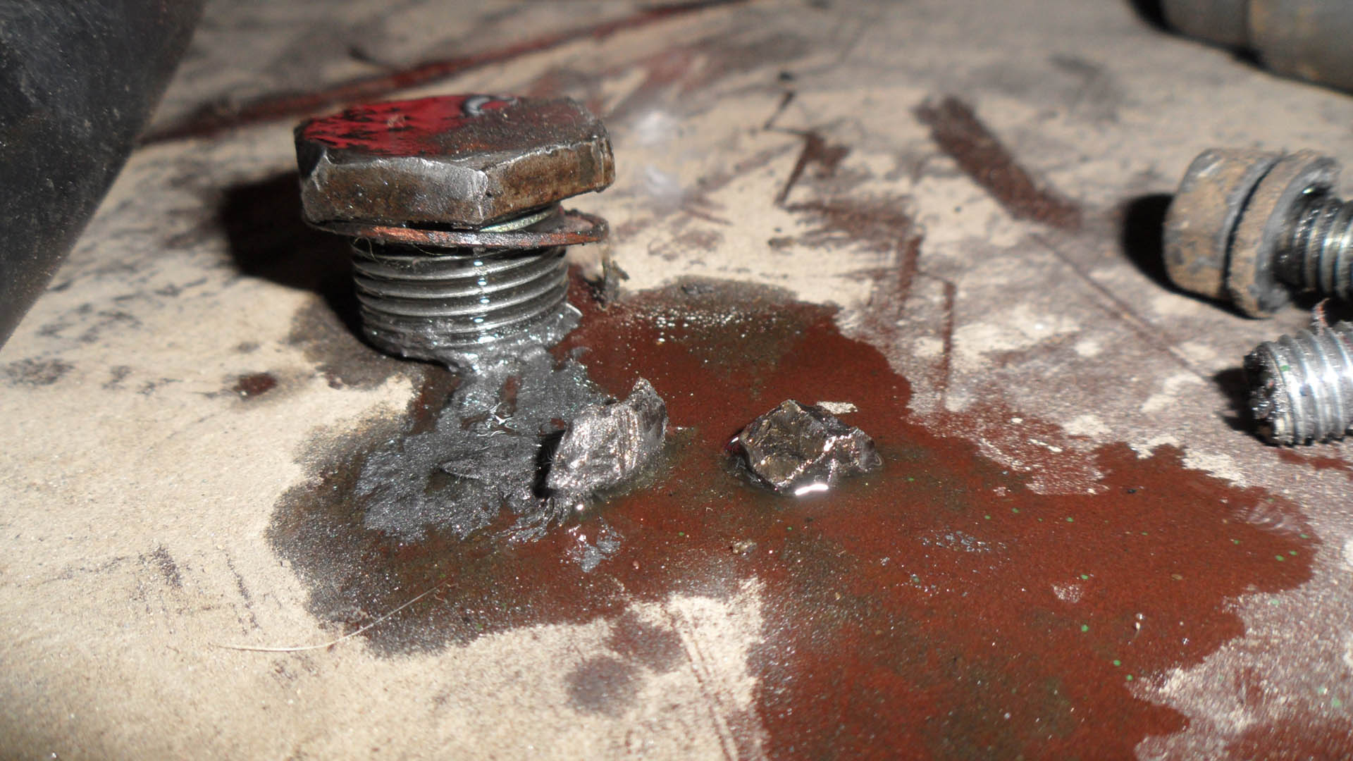

Ну вот, выяснилось, что у меня не так.. Давай сливать масло, выпало опять кучка обломков и железной крошки. Скинул крышку редуктора и лягушку вакуума.. Ведущая шестерня гипоидной передачи.. Зубья съедены в ноль!
Ведомая большая шестерня - без повреждений. Муфта включения работает. Шток легко пальцами двигается и включает-отключает правое колесо. Как такое возможно? От чего съело ведущую шестерню?
Ну... Э.... Ищу-покупаю, что ли!
Ведущая шестерня, передний редуктор 5.285... Два вопроса сразу - они в паре продаются или можно только одну ведущую купить? В магазин есть смысл идти? Или как во многих случаях искать б/у редуктор целиком в разы дешевле чем одну деталюшку?
Кстати, возврат штока на включение моста... Пружина, что держит передок включенным при отсутствии вакуума, в лягушке вакуума или в муфте включения должна быть? А то он так свободно в обе стороны двигается...

токмо пару. но чтобы менять нуна грамоту знать. луче купить редуктор в сборе, хороший . переднии они не дорого. как купить, но цены 3-5-7 тышшь.
ЗЫ привода вытаскивай, отверстия тряпочками тщательно затыкай кардан передний к торсионам/раме подвязывай и можно ездить на 2 WD покуда новый редуктор не найдёшь. Или можно всё обратно вставить и ездить покуда опять же другой редуктор не найдётся.
