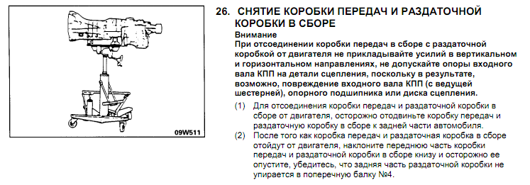

Еще вопрос - достаточно ли для замены выжимного не снимать коробку, а просто отодвинуть ее назад? Это я, пожалуй, еще успею до морозов.

Если движок трогать не будешь, то точно не снять...de писал(а):Еще вопрос - достаточно ли для замены выжимного не снимать коробку, а просто отодвинуть ее назад? Это я, пожалуй, еще успею до морозов.

В мурзилке пишут, что снять можно.dvm99 писал(а):Если движок трогать не будешь, то точно не снять...

Похоже, что отодвинуть будет достаточно, уже нашел фотки, правда, машины немного не те, П1 и НМПС:

Я имел ввиду выжимной не снять... Коробка отодвигается где-то на 40мм. А вот если движок с опор снять и вперёд его двинуть...de писал(а):В мурзилке пишут, что снять можно.dvm99 писал(а):Если движок трогать не будешь, то точно не снять...

На фотках достаточно места. Неужели на П2 меньше места, чем на П1 и НМПС? Обе машины тоже рамные, на НМПС суперселект.dvm99 писал(а):Я имел ввиду выжимной не снять... Коробка отодвигается где-то на 40мм. А вот если движок с опор снять и вперёд его двинуть...

Но коробка ж упрётся задней частью, кузов не даст...
Не знаю, я один раз на длинных шпильках (вместо болтов) пытался КПП отодвинуть, дык наплясался вдоволь.

Это не говорит что не отодвигается. Хвостовик просто выше поднять.dvm99 писал(а):Но коробка ж упрётся задней частью, кузов не даст...
