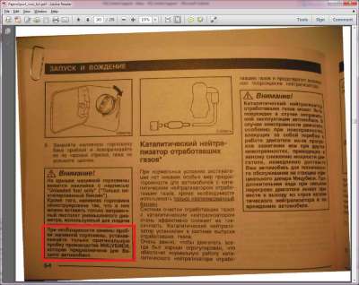

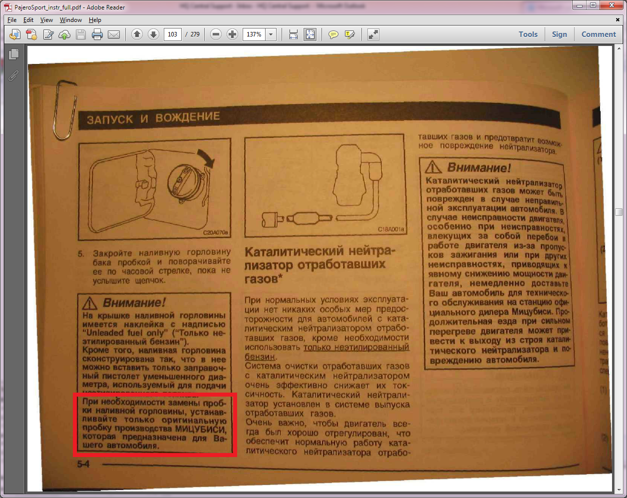

Не хочется портить такой праздник, но:

ну да 1200 руб.(оригинал, еще тот праздничек) против 60-100 руб от отеч. производителя.... кто победит?Не хочется портить такой праздник, но:

Еще бы они написали "Ставьте пробку от ТАЗа"Nickolas писал(а):Не хочется портить такой праздник, но:

Ну ладно, признаюсь!
Я тоже ставил от таза и мне даже поначалу понравилось.
Но на третьей заправке тазовская крышка(с гордой надписью РОСНЕФТЬ) паламалася нащальника и было очень неприкольно выковыривать ее из бака на морозе.
В итоге помыл родную, прикрутил к ней шнурок и езжу теперь и радуюсь.
А вообще в родной крышке довольно хитрый клапан. Он работает в обе стороны, но с разным усилием(читай от разного давления).
Зачем им это надо не знаю, но не считаю себя умней команды японских инженеров.
