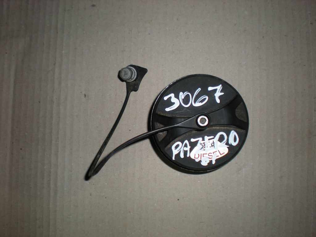

простите, что внедряюсь в тему.... у меня на дизеле стала протекать крышка бака... потеки на крыле у лючка горловины..... пробовал ставить самодельную прокладку из резины-без толку......какая крышка от от.автопрома подойдет на замену? или есть у кого мысль, какой уплотнитель сваять чтобы течи при заправке полного бака не было?

Green Goblin писал(а):простите, что внедряюсь в тему.... у меня на дизеле стала протекать крышка бака... потеки на крыле у лючка горловины..... пробовал ставить самодельную прокладку из резины-без толку......какая крышка от от.автопрома подойдет на замену? или есть у кого мысль, какой уплотнитель сваять чтобы течи при заправке полного бака не было?
По экзисту бензиновые крышки и дизельные одинаковые по номеру. Посмотри от ВАЗ 08,09,10,18. Нам подходит. Цена от 60 рублей. Не подойдет - выкинешь :) Там есть варианты с клапаном и без, как я понимаю. Тут уж сам смотри. Я так мыслю нужна с клапаном.

спасибо за ответы....и еще в догонку,у меня крышка бака на пласт. "веревке", я так понимаю что эта веревка держится на пласт. заклепке....т.е. нужно высверливать старую и искать новую заклепку,чтобы было как раньше?

Green Goblin писал(а):спасибо за ответы....и еще в догонку,у меня крышка бака на пласт. "веревке", я так понимаю что эта веревка держится на пласт. заклепке....т.е. нужно высверливать старую и искать новую заклепку,чтобы было как раньше?
Не. Там болт на конце должен быть со стороны лючка. Смотри не на крышке, а на лючке.
