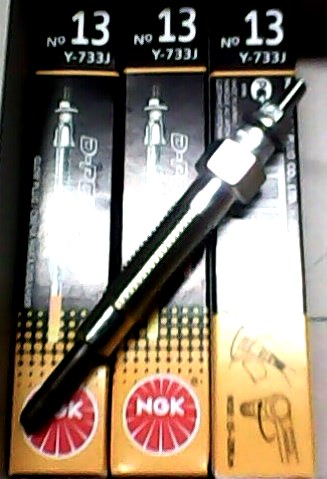

сёдня на холодную заводился(-16)-.опа полная! свечам нескольким кажись кирдык(или компрессия уже хилая?).заказал NGК,типа ориг.,вот и магистраль заодно можь махну.

свечи неожиданно быстро привезли! :%): значит в субботу надо всё менять. и свечи,и обратку,и ремень балансирный срезать.35 тык прошел-хорош нафиг!

Свечи если ориги керамические с приплюснутым жалом не один аналог не спасёт (меня не спасал, карма мож не оч ::-D: ) только ориги (система с двумя реле).
о как!
а это что тогда? на фото.
тему про свечи я "от-и-до" проштудировал!!!
