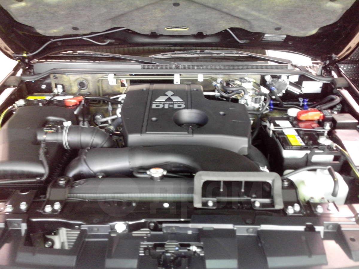

ну, пока вот так ресивер из огнетушителя
компрЭсор спирва думал зуда
но там будет ему уж совсем жарко и решил что он прекрасно входит под радиаторную ришОдку :good:
примерно будет вот так...

Поставь кулер от компа на рубашку компрессора и ставь его под обшивку салона ;)

Если воздухозаборник не вынесешь под капот - будет замерзать и забиваться грязью

Кстати,чем мне 24 Беркут понравился- у него в комплекте все фитинги , шланги и крепеж для дистанцирования забора воздуха ::-D:

Denya писал(а):я брал доп. комплект для беркута под рессивер + клапан на пневмосигнал, у и по мелочи тройники там всякие, кранчики, для подкачки колес...
При чём сдесь твой доп комплект? Там нет выноса для фильтра компрессора. :*YES*:

да понял я уже про вынос. не велика потеря. пара штуцеров и шланг любой длинны и готов вынос...
попробую при случае посещения теплого бокса, таки впендюрить насос в заднее крыло слева...
