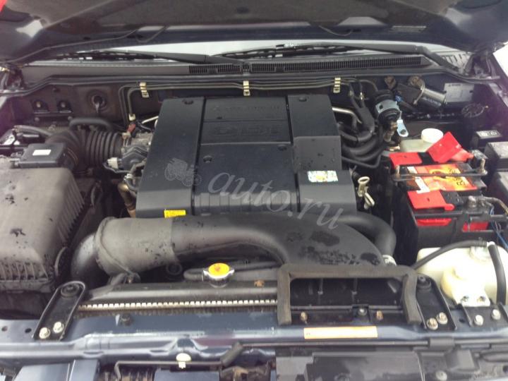

Заодно прикладываю фотку моторного отсека П3 с 3.0 GDI

Разглядывая фотку двига 3.0 MPI (от Vas443) я что-то не совсем понял почему свечи там стоят в один ряд (судя по наконечникам высоковольтных проводов)?
Ведь вроде мотор V-образный, а свечи там обычно разнесены по головам...

правильно все там v мотор. но катушки стояи в ряд. единственная проблема та моем двигателе так это менять свечи. вот это да!!!! тут после их замены ничего не страшно)))))))))))))))))да и на других думаю не легче)))

кстати увеличь мое фото и увидишь что три провода в одну сторону три в другую...

Блин,все перепутали-3.0 GDI-не бывает,только 3.5.
На фотке 3.5 GDI- о чем на крышке и написано+ две обратки рядом с фильтром-высокого и низкого давления
