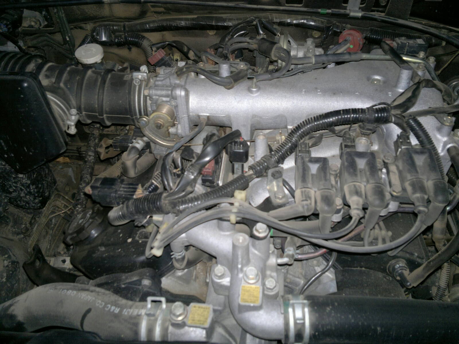

как фото добавить сфоткал я вам тросик))))

где патрубок резиновый подходит к впрыску вот там он и живет)))

Т.е. если от центра картинки чуть повыше и немного левее. Итам будет такой блестящий желтоватый сектор с пружиной и к нему снизу подходит Г-образный резиновый патрубок?

он самый но ему там довольно удобно это просто такой вид))) там место достаточно. и крышек на не джедай нет.

Смотрел 3.5 GDI -там все гораздо плотнее упаковано, руку просунуть некуда.
Теперь бы хорошо для комплекта еще 3.5 MPI глянуть с П3. Есть у кого уважаемые или ссылка на фоту...
