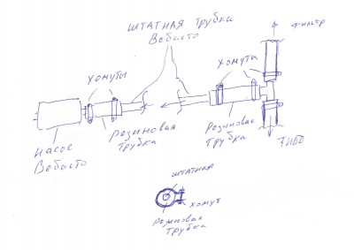

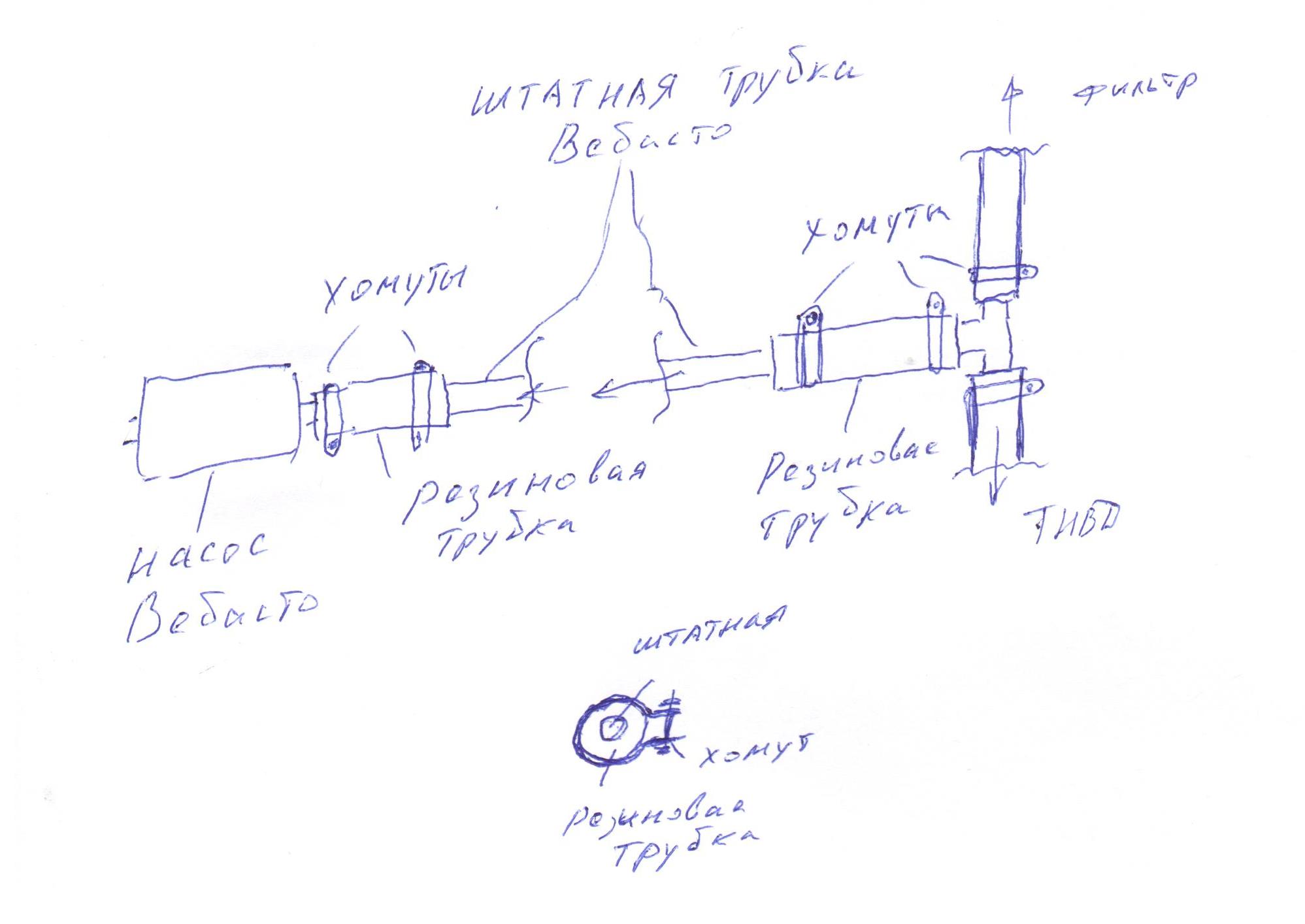

День добрый!
Отпишусь тоже по этому вопросу.
Авто паджеро спорт 2, дизель. Вебаста стоит на месте правого аккумулятора. По поводу батареи, то заменил две штатные на две гелиевые, они размером меньше и стоят вместе с левой стороны.
Подсоединение топливопровода следующее: Сразу после топливного фильтра стоит тройник. На тройник одета резиновая трубка, длинной около 7 см.
В нее вставлена штатная трубка от вебасты (прозрачная). Потом эта трубка тянется через весь капот. Затем таким же образом, через резиновый шланг, уходит в насос вебасты. После насоса точно таким же образом, через вставки, уходит в котел. Все вставки стянуты хомутами. Но хомуты, не облегающие полностью по диаметру, а сжимающие.
Две зимы прошло без проблем. А в этом году Вебаста начала дымить.
При температуре 10-15 запускалась, но дымила, а вот когда стукнуло 28 начались проблемы. Вебаста запускается, насос начинает щелкать, потом быстрее и быстрее, а потом вырубается. Так пару раз и перестает включаться.
После долгих танцев в разную температуру вокруг машины увидел следующее: По трубке штатной идут пузырьки воздуха. Причем чем ниже температуру, тем больше пузырьков. При минус 28 соотношение воздух/солярка почти 4/1. А вот когда соляра теплая (после поездки), вебаста работает практически отлично. И при очень низкой температуре в районе тройника слышаться сипение воздуха.
Мои выводы (может и ошибочны), соединения штатной и резиновой трубки пропускают воздух. Может рассохлась резиновая, может усохла штатная, не знаю. Поэтому планирую заменить полностью трубопровод на резиновую бензо-маслостокую резиновую трубку внутренним диаметром больше, чем штатная. Завтра поеду покупать. О результатах сообщу, тем более, что у нас обещают все условия для испытаний (-34). Если кто знает какие то противопоказания, сообщите. Буду признателен.
