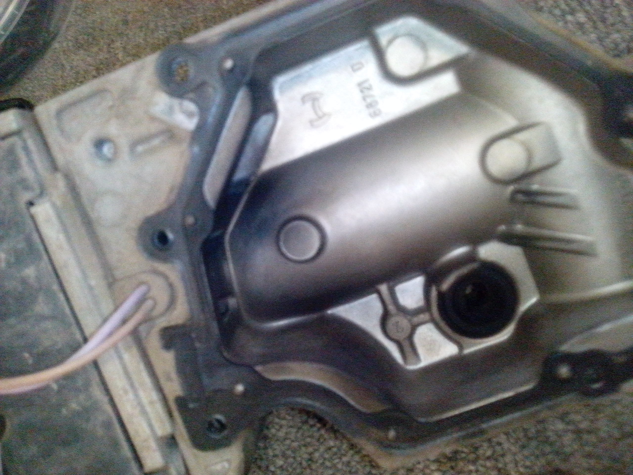

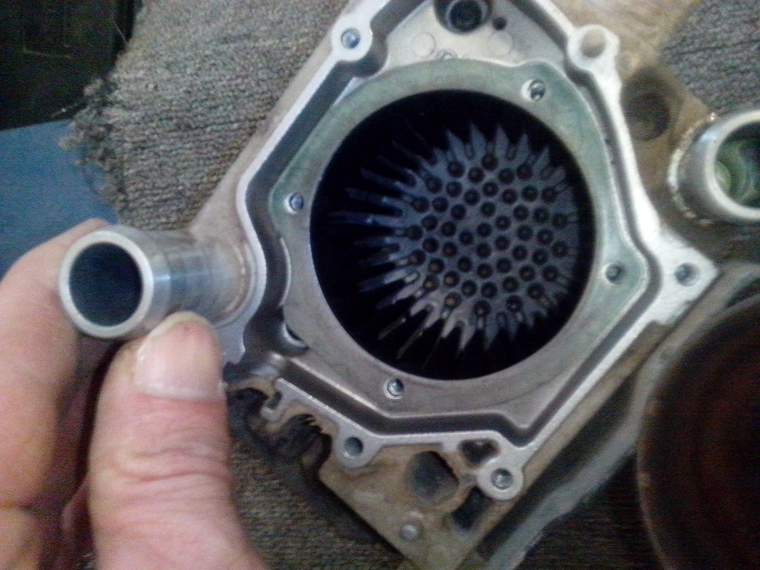

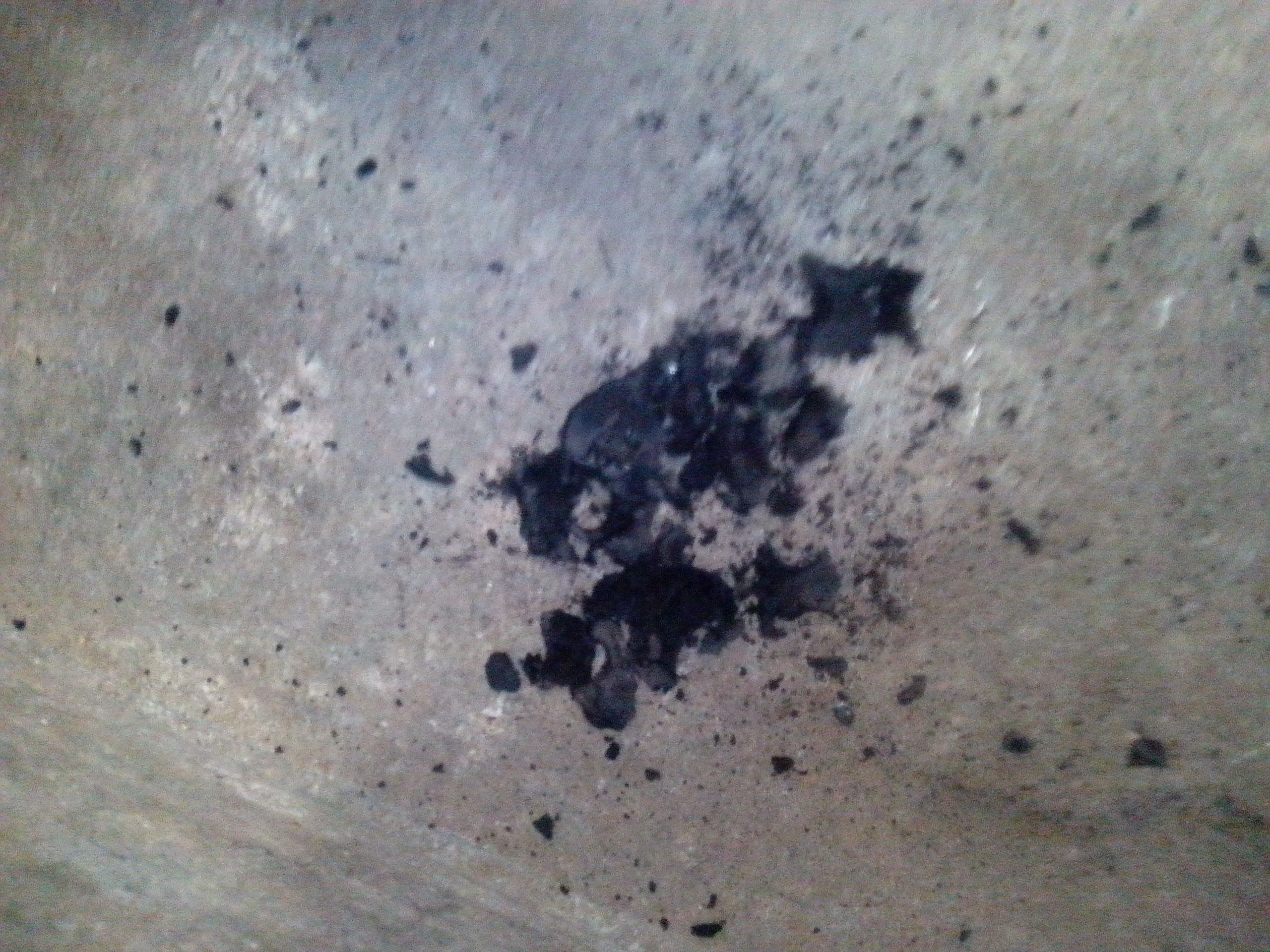

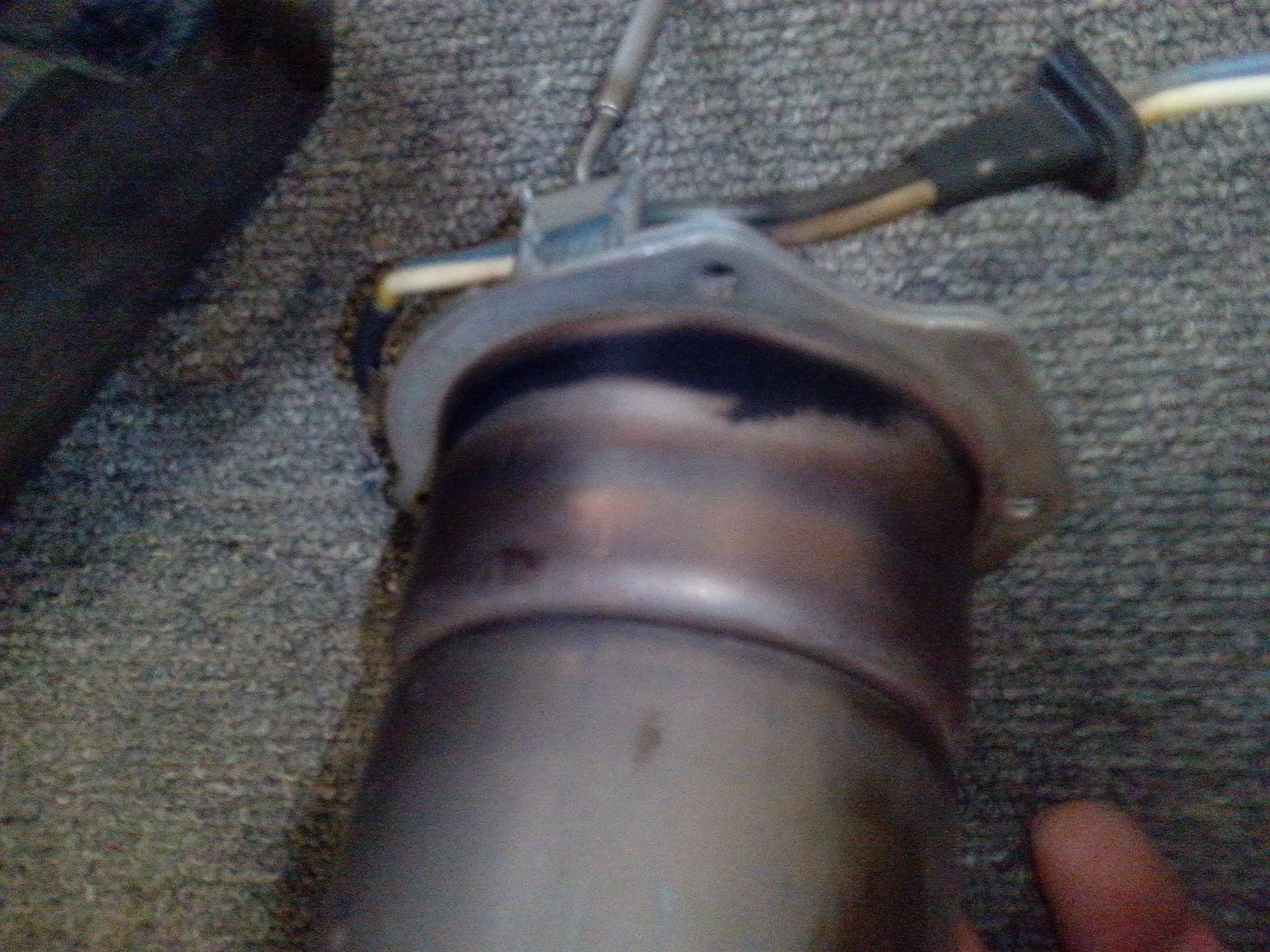

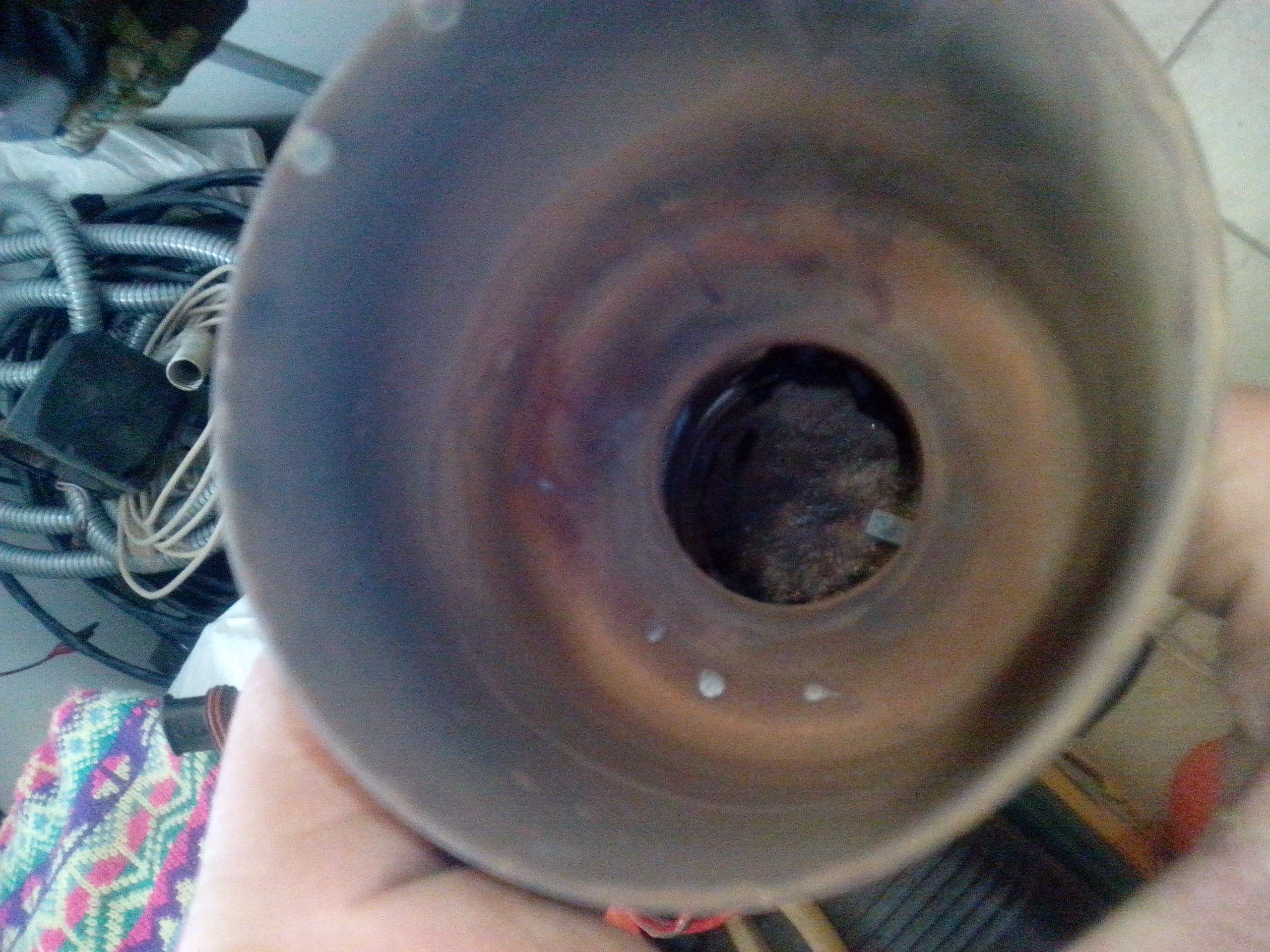

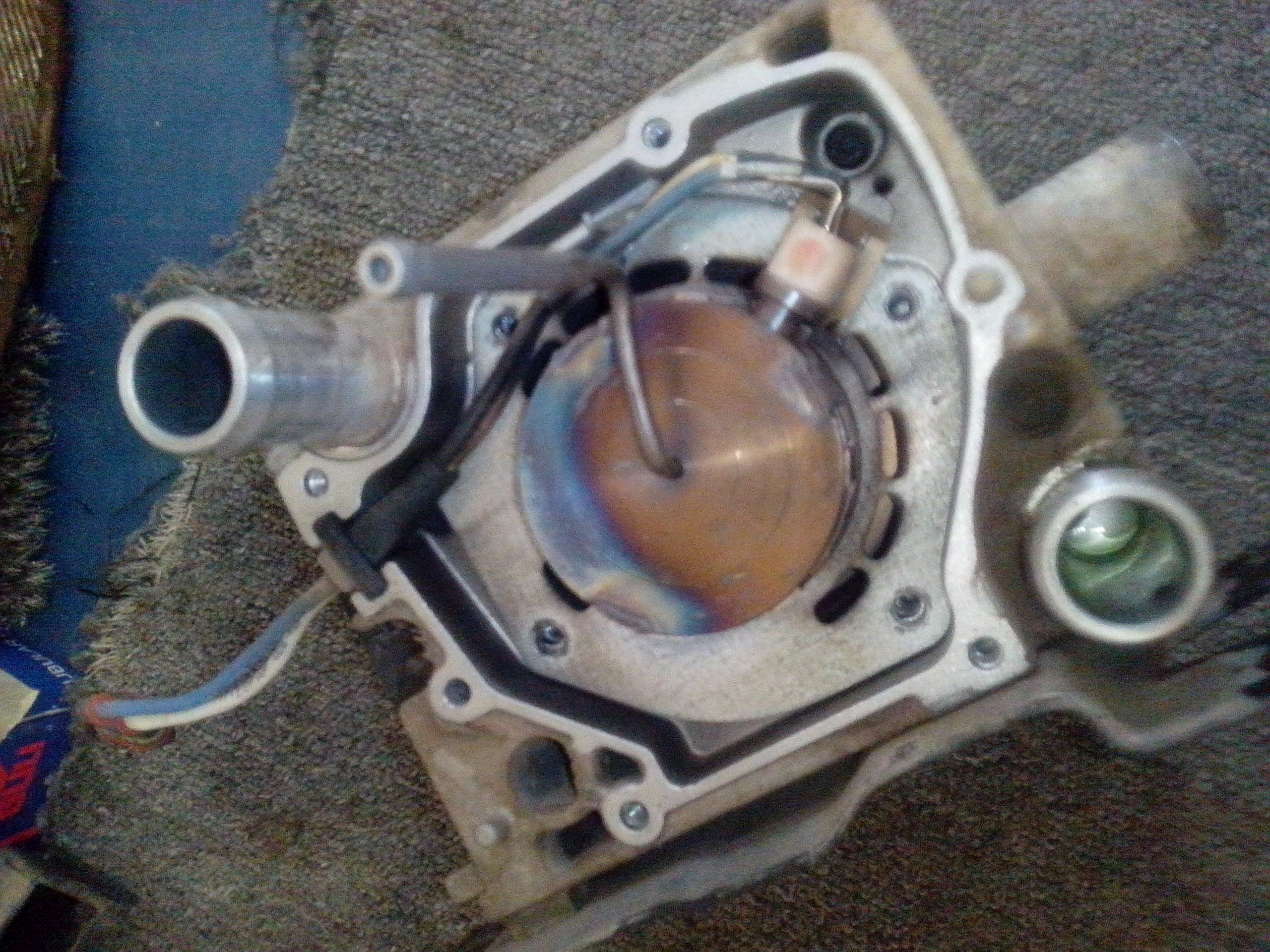

Сама Вебаста не прочистится. Топливо у нас г..но. На форуме "LR" хороший человек расписал, что и как чистить и диагностировать. Если Вебаста плохо запускается, то нужно регулировать СО. Для этого сопротивление штифта должно быть больше 0,73 Ом. Там и программа выложена для диагностики Вебасты.
Я осенью стал проверять запуск, а она не запускается. Подъехал на диагностику содрали 500рэ за снятие ошибки и сказали, что вент накрылся или мозги. Почитал форум "Лендровероводов" разобрал почистил. Оказалось щетки вента отошли. Почистил, собрал, Ура заработала. Два месяца наслаждался теплом. В начале декабря опять отказала, на 5 сек включится и на продувку. Купил адаптер, скачал программу все элементы проверил работают только сопративление штифта 0,654 Ом выше не мог поднять. Пришлось опять снять с машины и разобрать. Куски нагара вытряхнул почистил горелку и запальный штифт. Собрал по программе отрегулировал сопротивление штифта до 0,78 Ом. По программе запустил- работает. С пульта не запускается. Стал копать дальше- снял мини-таймер отсоединил разъем Вебаста заурчала и запустилась. Заодно сделал запуск с пульта сигналки.
