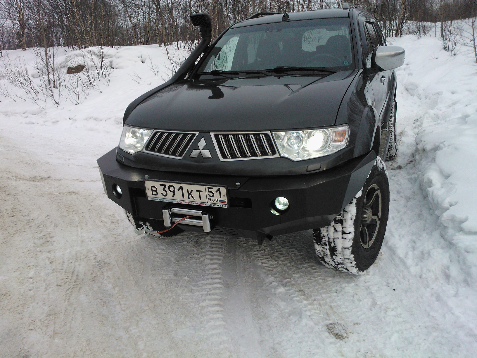

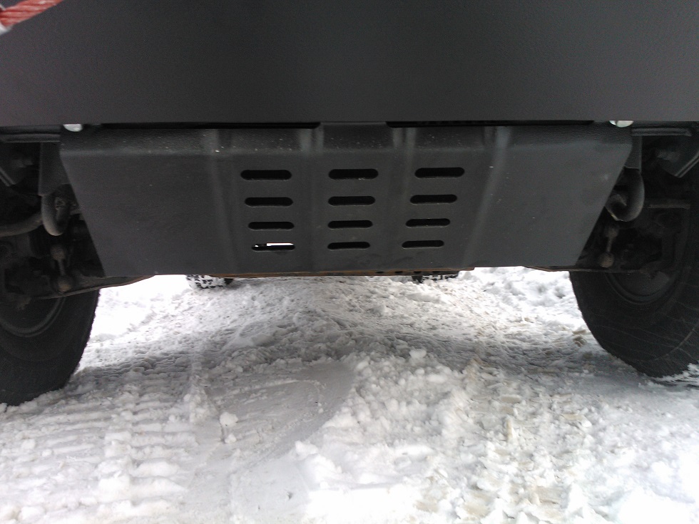

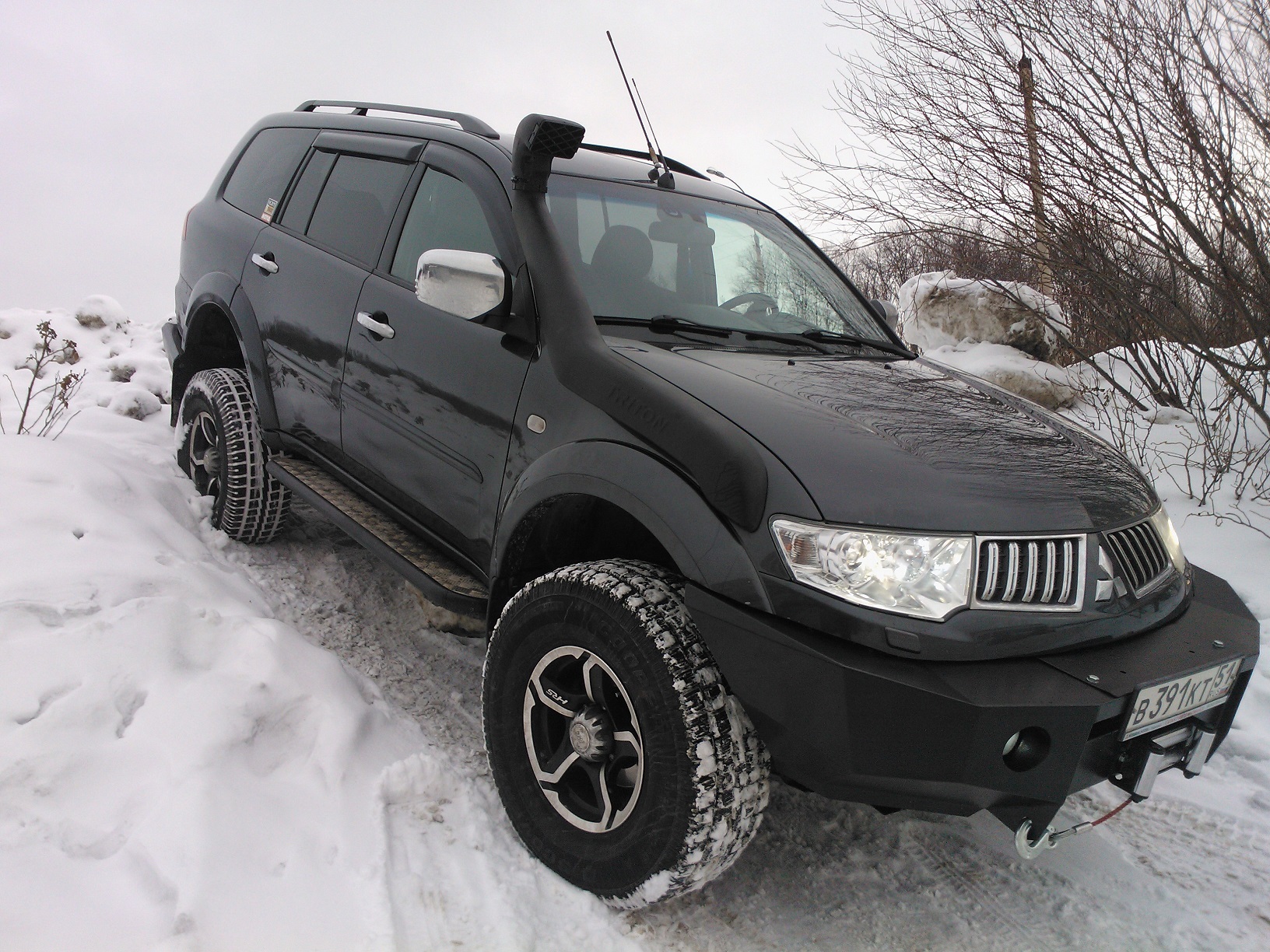

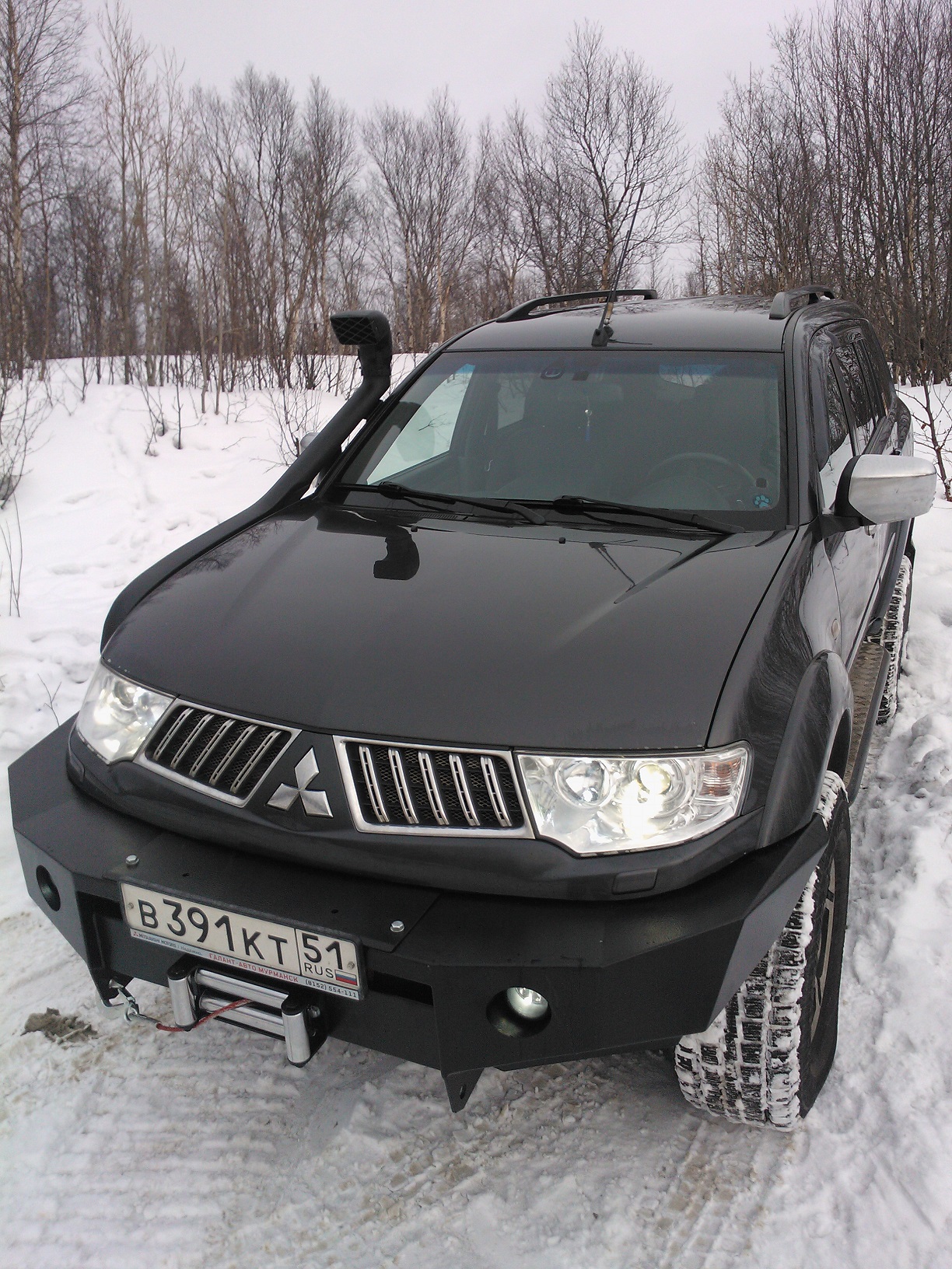

Разбавлю тему
Поставил передок от Саши МШУ. Как и зад и пороги) Ещё осталось несколько штрихов по внутренней доделке/доводке, но результат как гритца на лицо
Не без косяков естестно(моих
), но в целом доволен
Лепётка установлена, но не подключена- времени катастрофически не хватает. Да и ломаю голову куда сунуть блок саленоидов- под капотом места нифига нет.
Вот что получилось:
Вот что получилось:

Та в принципе- что ты видишь, то и есть на самом деле, только вот не ясно- что ты видишь?)))))МШУ писал(а):Блин,как же фотки на "мыльницу" искажают....)))))
Давай, жги
+7921 030четыре030 Святослав
ФАНТОМ
Toyota Tundra
ФАНТОМ
Toyota Tundra
- МШУ
- Сообщения: 28930
- Откуда: Moscow
- Благодарил (а): 91 раз
- Поблагодарили: 515 раз
Re: Силовой обвес по кругу и калитка НМПС

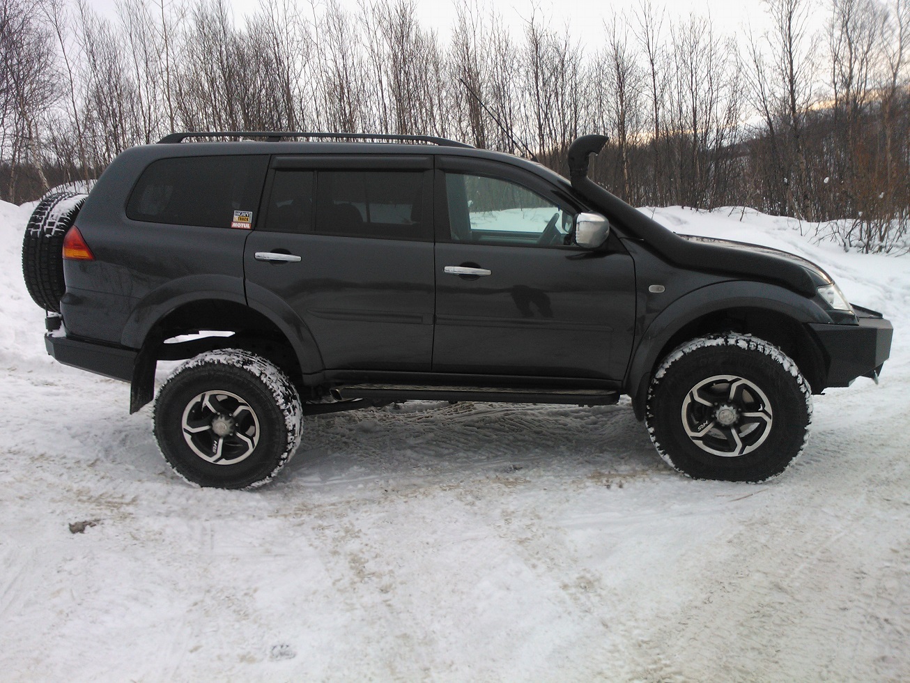

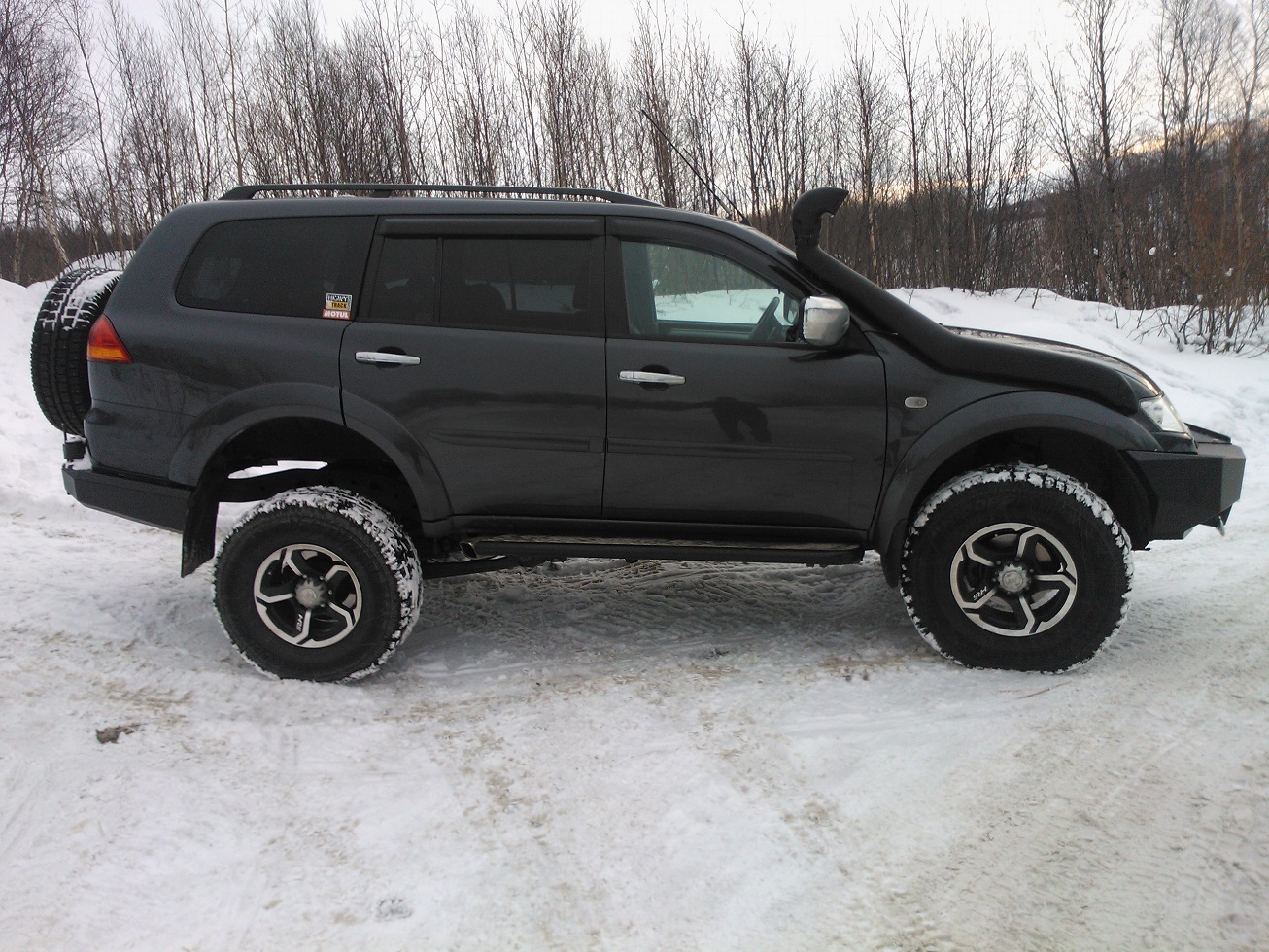

Ну ты "видишь" по "памяти".....а если по фоткам,то на последней кажется ацки выдвинутый причал( правда поменьше ,чем у ТС)
я теперь ,когда на мыльницу фоткаю,отхожу подальше и жму на zoom,тогда нет такой погрешности короткого объектива,нет эффекта широкоугольника.)))

Саша, если посмотреть на 618-тый кадр, всё-таки вылет приличный (практически сравнимый с ARB) и, в данном случае, короткое фокусное расстояние объектива мыльницы не причём, сзади если вылета нет, то его и нетМШУ писал(а):Блин,как же фотки на "мыльницу" искажают....)))))

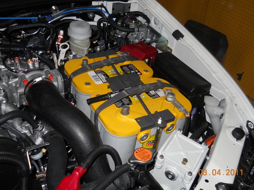

Святослав, еще раз поздравленияСвят писал(а):Разбавлю тему
Поставил передок от Саши МШУ. Как и зад и пороги) Ещё осталось несколько штрихов по внутренней доделке/доводке, но результат как гритца на лицоНе без косяков естестно(моих
Вот что получилось:
1. По блоку соленоидов, ситуация действительно достаточно аховая, на бампер уже не закрепишь, во-первых нет защиты, во-вторых не красиво
2. А аккумуляторы уже на тягово-силовые поменял? На Оптиму например? Если нет, посмотри фото моего подкапотного пространства.
За счет переноса аккумулятора освобождается куча места . Ну и еще в Оптиме плюс - это боковые резьбовые выводы для подключения лебедки. А то, тут есть товарищи (по телевизору в Драйве видел) которые минус лебедки садят на массу
3. Так как на бампере стоят губки, ты оставил стальной трос, хотелось бы узнать почему
Некрасивый самолёт не летает

Спасибо!
Акки у меня штатные ещё- работают нормально. В штатной конфигурации. Всё необходимое уже размещено под капотом, за исключением блока
Ну да ладно, придумаю что нибудь в другом месте. Ездят же люди годами с блоками на АРБэшках и ничего))
Ну а тросс- моё запланированное
использование лепётки- очень редко, по крайней необходимости
Если устану быстро- поменять на синтетику не проблемно, а вот просто так её похоронить на барабане не очень хочется.
Как то так
Как то так

Спереди не понять, а по боковым фотографиям наших со Святославом лебедей, понятно, что речь идет даже не о сантиметрах, если есть разница то миллиметры.DenisR писал(а):Сашин бампер точно меньше торчит чем АРБ, фотка моего спереди]
Наверное надо сходить в гараж, померить реальный вылет

Я не знаю, кому как, но меня вылет вообще не парит
Если бы стояла задача строить бампер под 35е, то переносил бы бачек омывайки. А если так, то и концепция бампера была бы другая.
Если говорить о геометрии- трехдверки рулят
, поэтому имеем то что имеем

Святослав, я на чёрном фоне не разглядел - форсунки то стоят? У тебя же ксенон, ближний?
