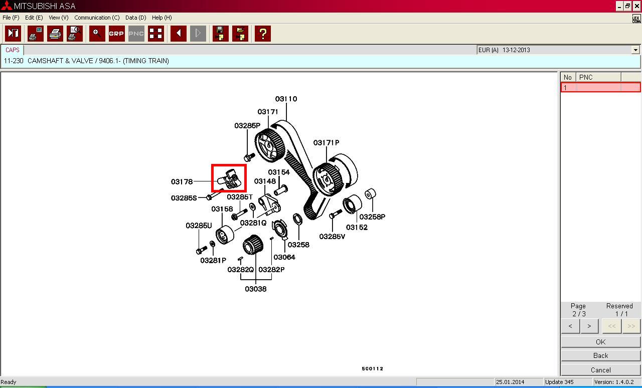

arelav писал(а):Нашел причину. Ротор датчика коленчатого вала свободно проворачивался от звездочки. Купил рем комплект поставил. Теперь не могу выставить зажигание ,а точнее натянуть ремень как это сделать без спец ключа и в какую сторону крутить ролик.
странные у вас проблемы.
какой ролик хотим крутить? там гидронатяжитель ремня стоит (выделен красным)
кстати, что за ремкомплект такой? номер его можно обнародовать?
