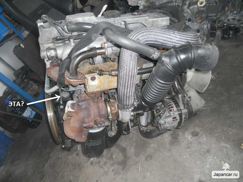

Примерно понял, на этих фото ее видно?SNOOPER писал(а):Уже не выдавит.GeWork писал(а):Под колоколом акпп, но видно что стекало сверху. Масло залил, не заводил, боюсь свежий герметик выдавит... или можно заводить?
Заводи и смотри.
Там или с фильтра, или подача масла на турбину, трубка в углу головки.

Как бы да.
По всему коллектору масло может быть и с самого коллектора. Если воздушник давно не менялся, насосало с вентиляции, ибо по трассе папа явно не 60 ехал.
Но течь не должно.
Короче заводи и смотри.
Но течь не должно.
