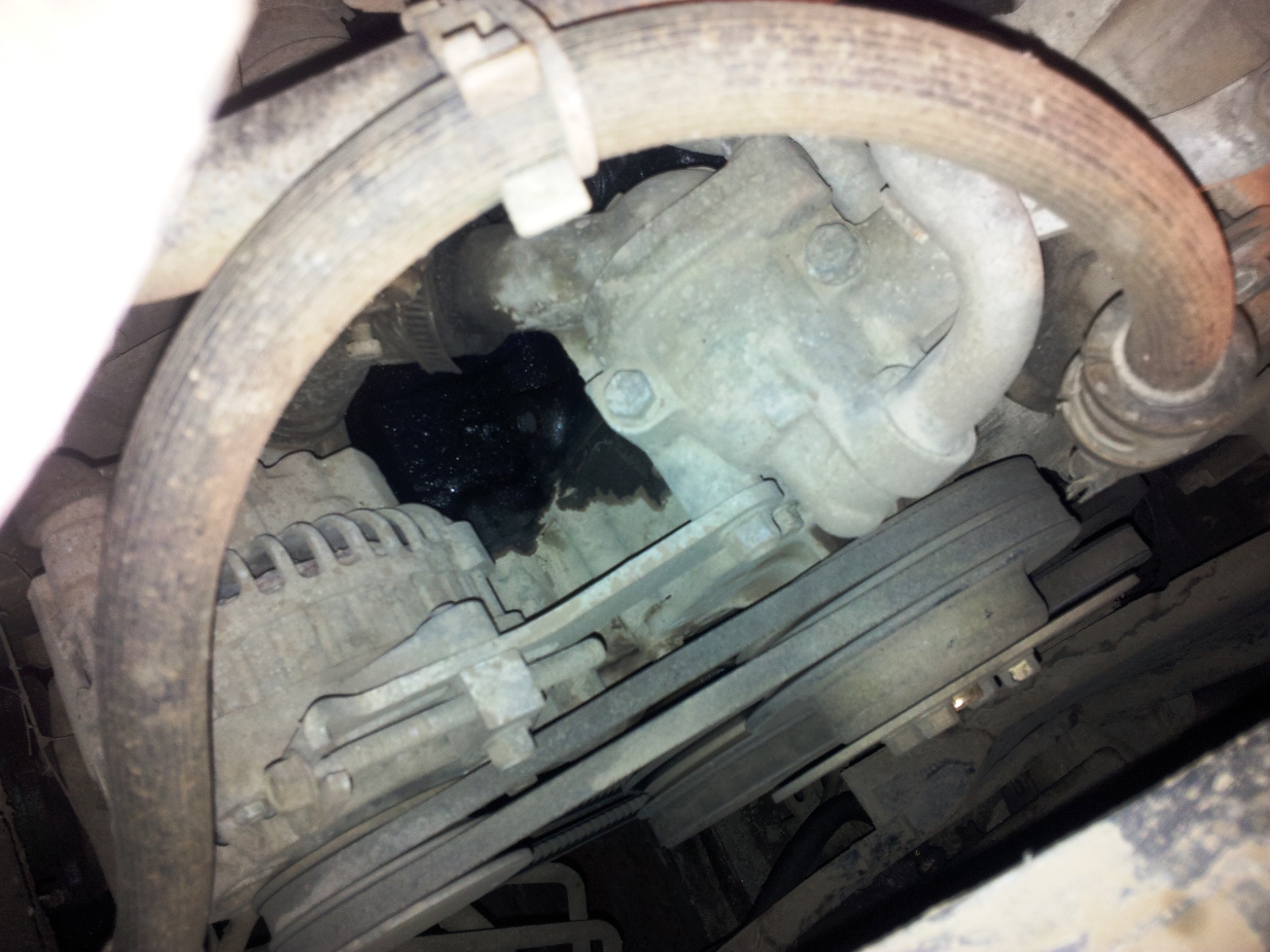

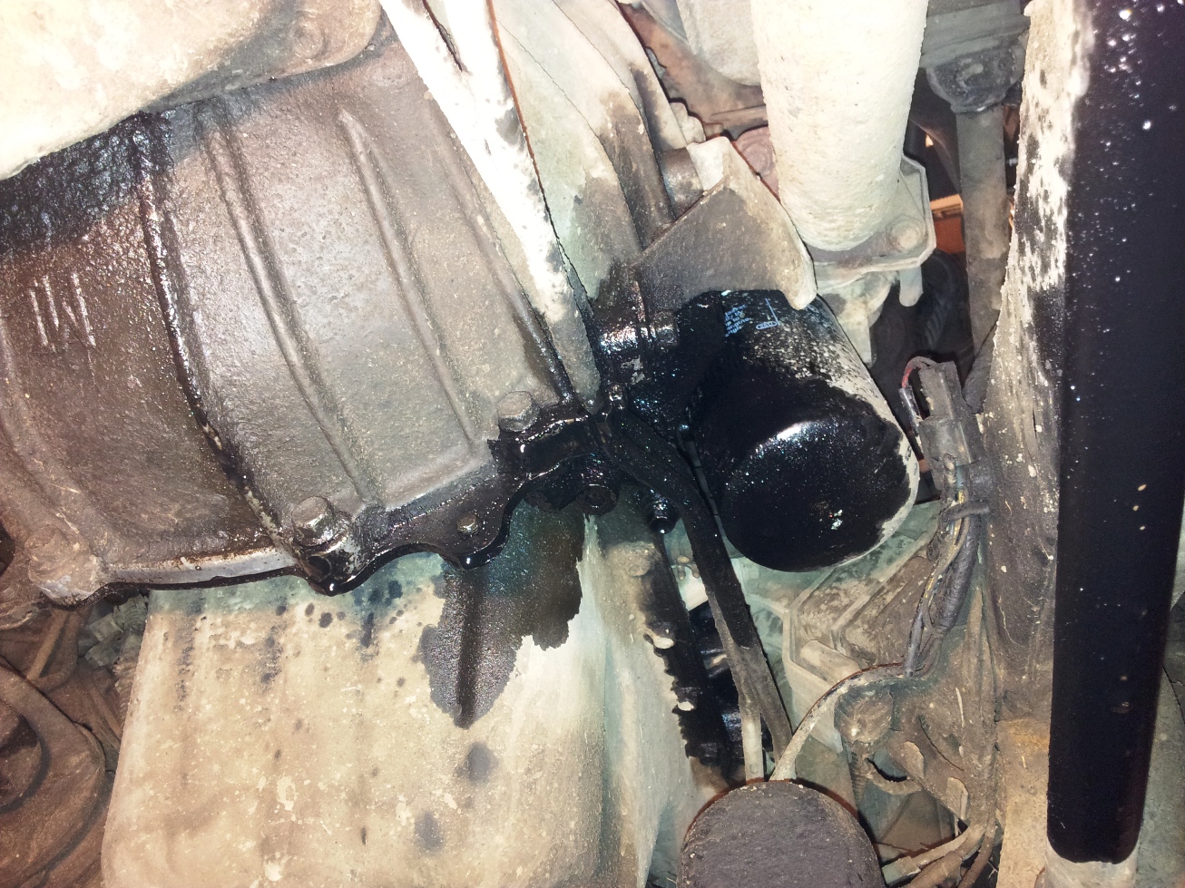

Приехал без масла в движке 4м40...(((
Дал отцу машину, сьездил он в воронеж, через сутки возвращается, а масло вылилось. Все днище до моста и бака маслом черным забрызгано... Слил с движка 2 литра масла из семи, вроде без стружки. К чему готовится??? И почему давление масла не загоралась???
Что косаемо течи: масло стекало по правой стороне, на 80% думаю полумесяц на клапанной крышке... посмотрите по фото!!!

Друзья есть еще версии от куда может вытеч столько масла, судя по фото???

Это что викторина такая?GeWork писал(а):Друзья есть еще версии от куда может вытеч столько масла, судя по фото???
Тогда призовой фонд объявляй.

Самое вероятное там трубка на турбину идет с маслом под давлением,открутилась или протерлась.GeWork писал(а):Друзья есть еще версии от куда может вытеч столько масла, судя по фото???

Как мне еще о помощи попросить??? Новый год через пару дней, я без машины в деревне, бегаю вокруг черного мотора часами и не пойму через какую дырку могло 5 литров масла убежать.... Спасибо.SNOOPER писал(а):Это что викторина такая?GeWork писал(а):Друзья есть еще версии от куда может вытеч столько масла, судя по фото???![]()
Тогда призовой фонд объявляй.![]()
Не борзей
Пошел в гараж проверю трубки, залью масла, выгоню во двор и поробую отмыть.

По первой версии масло бежит из под клапанной крышки в раёне заднего полумесяца. Перед мытьем снял крышку, поменял прокладку, обезжирил и промазал оба полумесяца герметиком, закрыл, затянул. Завтра заведу, взял керхер у соседа, все вымою и отпишусь...
