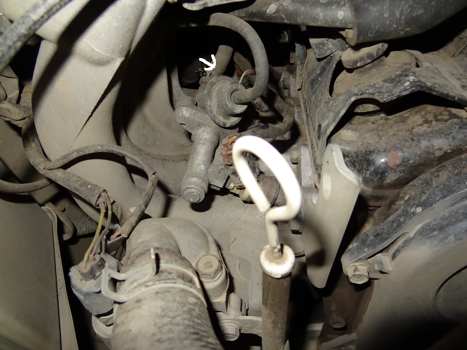

da_vasquo писал(а):Знать бы еще, где эта обратка находится :)
Ищем форсунки, они все одной стороной прикручены к топливной рейке. Там, где к этой рейке подходит шланг без ничего - там подача. Там, где висит некая штукенция (регулятор давления, тупо стравливает избыток давления) - там обратка.
Чтобы просто посмотреть, может будет проще около бака шланг снять (тот, у которого разъем попроще).
Вот указана плохенькой стрелочкой ::-D:
