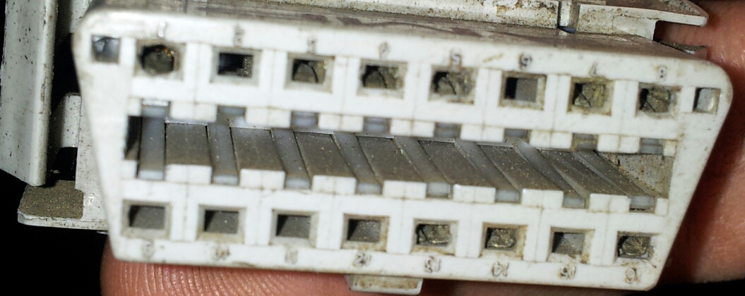

подскажите какой первый контакт на разьеме!у меня они не пронумерованны!разьем стоит вертикально!

Вот мой

У меня такой же только черный!и нет ни каких цифр!Но в гугле нашел распиновку разьема обд2 на паджеро и она показала такой же как у тебя крайне левый!т.е на более длнной стороне с лева!

Да, пробуй уже. Делаю ставку на датчик выходного вала.
