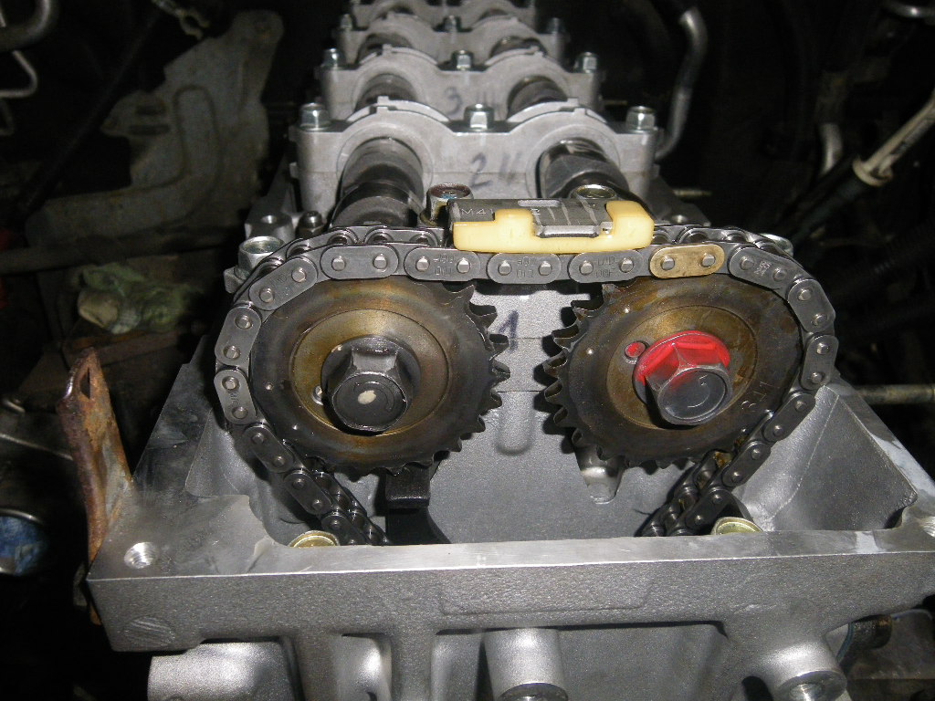

Да одну. Распредвал, четыре клапана, две шестерни, и лобовину, но ее заварили.

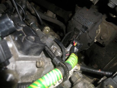

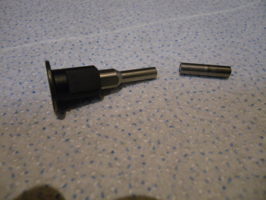

До поломки, дымил сизым дымом на холодную(это конечно с поломкой не с связано) но решил проверить шток опережения в тнвд (который под датчиком) вот результат!

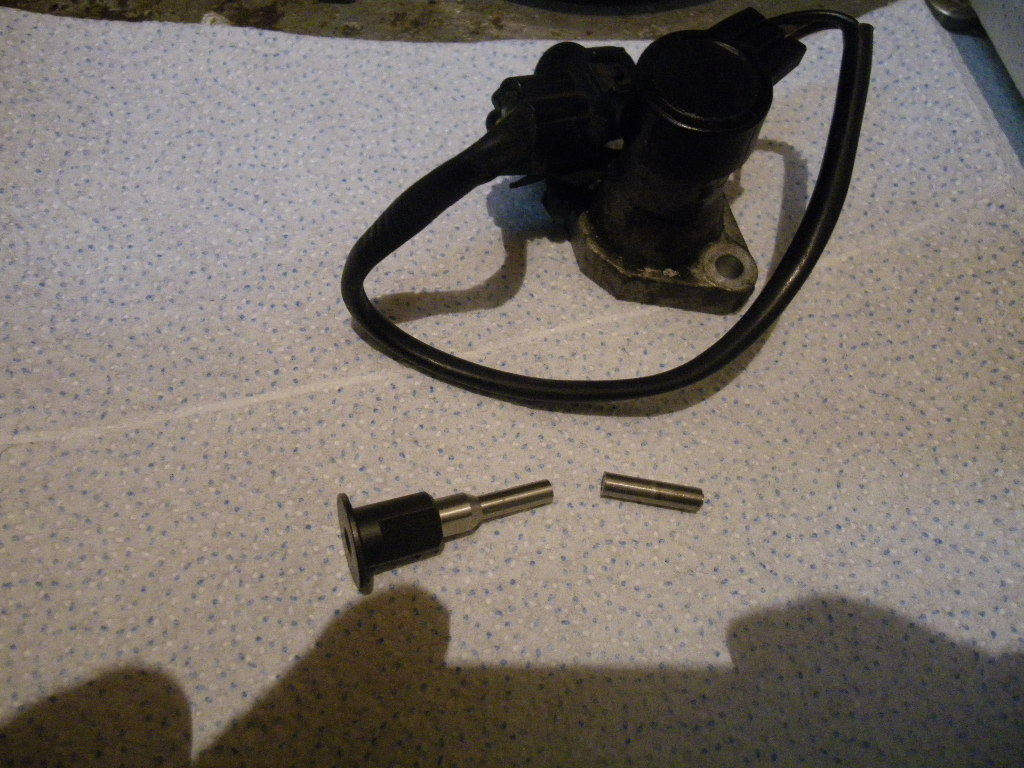

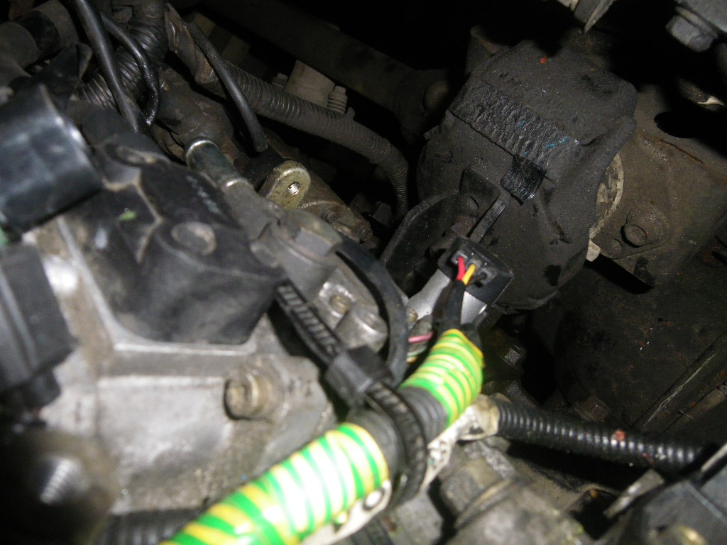

Вчера пришел новый датчик с штоком.

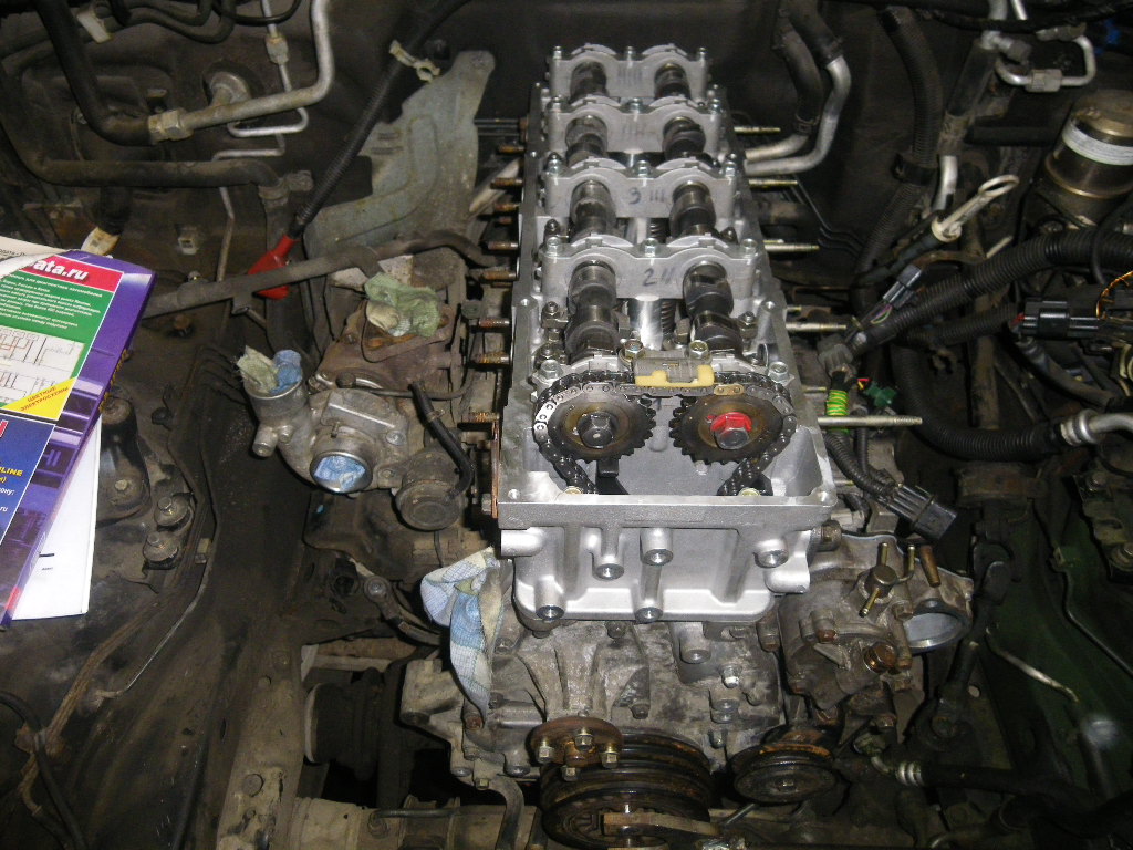

После проверки форсунок оказалось, что одна умерла, точнее распылитель. (просто брызгал) в среду придут новые, так что пока собираю!
наконец-то распечатал мануал!!! а то ноутбук весь уже уделал в солярке !!!

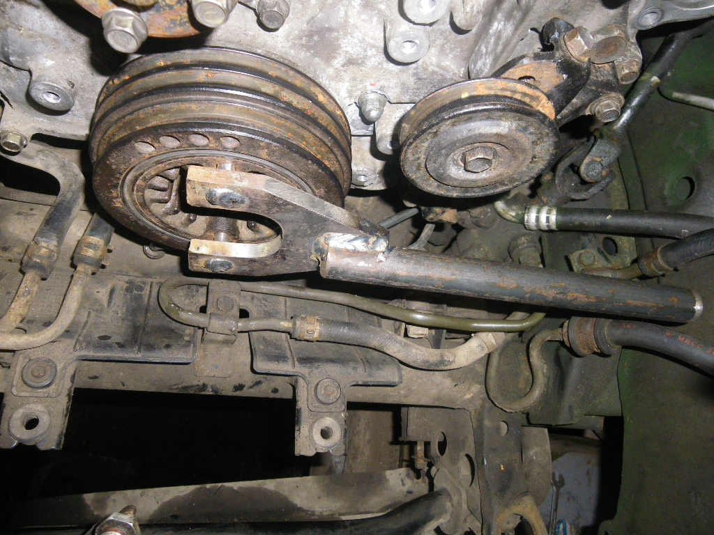

ключ смастерил для шкива, когда разбирал замучался без него откручивать

Pashka 35 писал(а):До поломки, дымил сизым дымом на холодную(это конечно с поломкой не с связано) но решил проверить шток опережения в тнвд (который под датчиком) вот результат!
Откуда выписывал?

У нас в автозапчастях. За сутки привезли, датчик и шток, 2300р.

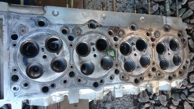

Купил голову БУ мицубиси....10 руб,опресовка 1,5 руб,шлифовка 1руб, итого пока 12,5. Сказали что старые клапана изогнуты, под замену.. направлющие типа не в допуске..Поменять направляющие ещё 7,5 руб...чем дальше в лес...тем больше начинаю любить awtowelt

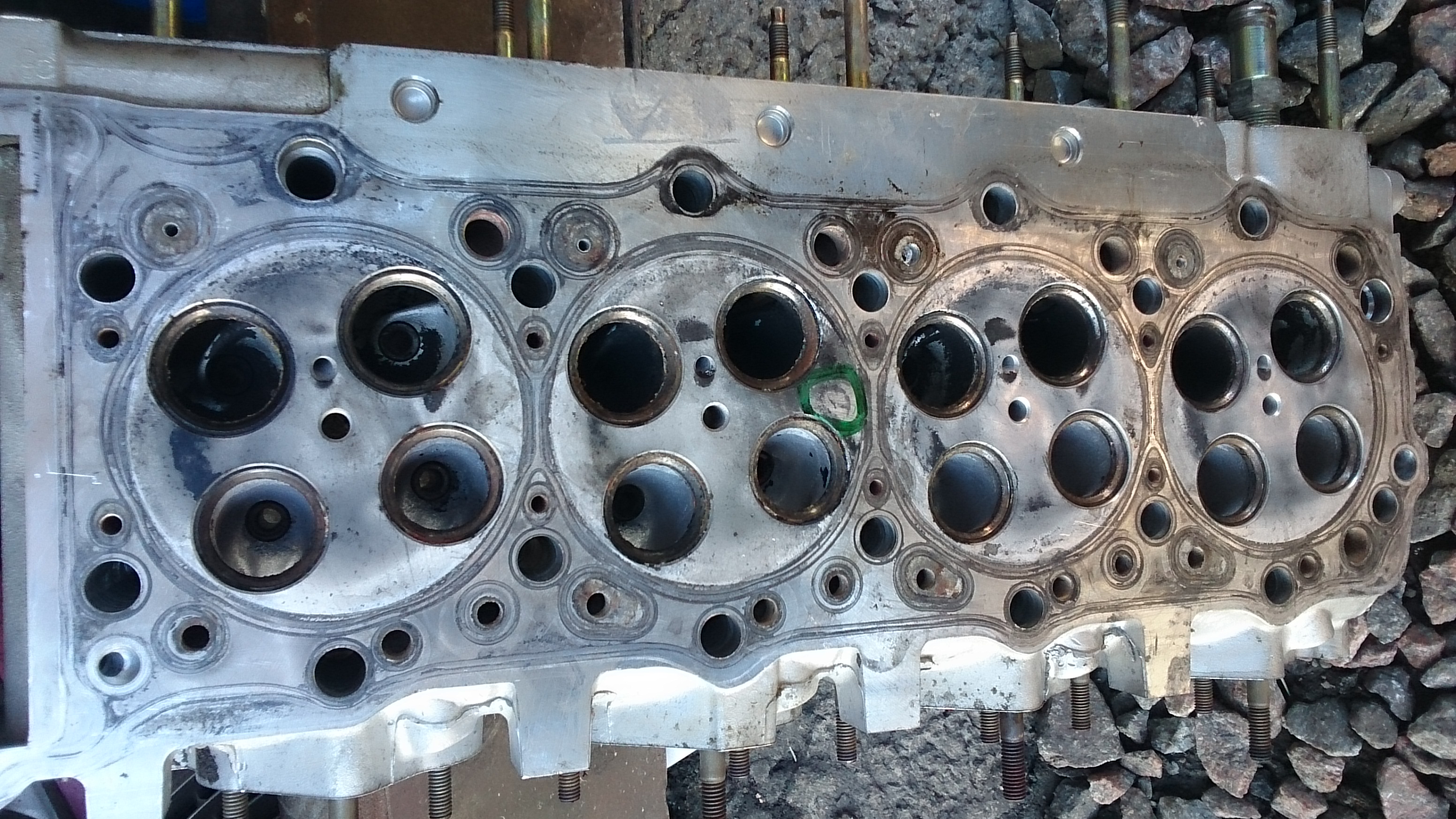

klyuchnik писал(а):блин, лучше б купил новую в сборе тайваньскую, я купил, поставил, пока что нареканий нет, даже клапана не притирал и не проверял. Вот тут http://vladivostok.baza.drom.ru/ib/nova ... 02717.html торргует парень во Владивостоке, нормальный продавец
А вот клапана зря непроверил.. А ценик согласен...айс))) а вот фото головы.зеленым маркером отмечена трещина
