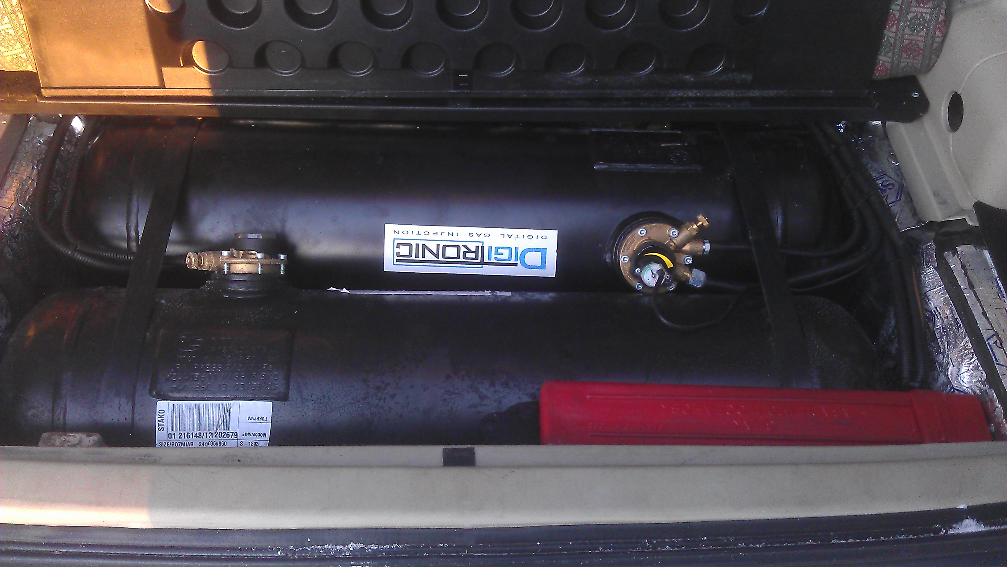

Метан точно ну его нах. 200 атмосфер в баллоне (который ВНУТРИ автомобиля) - это не шутки. Вот автобусу с баллонами на крыше ещё можно.
36 литров, честно говоря, это вообще ни о чем. Будете крутиться постоянно вокруг заправки.

Про метан понял, спасибо!Warlock1979 писал(а):Метан точно ну его нах. 200 атмосфер в баллоне (который ВНУТРИ автомобиля) - это не шутки. Вот автобусу с баллонами на крыше ещё можно.
То что 36 маловато понимаю, вот и думаю может хоть литров на 50 можно что-то придумать, может тороидальный? Уж больно хочется и на елку влезть и ж.. не ободрать, и баллон туда поставить и часть шмудряка там оставить. В багажнике и так третий ряд постоянно катается.

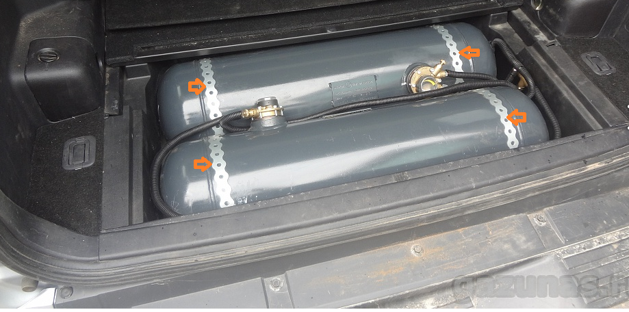

Не смущает?CHUCK писал(а):...По установке пока тут приценился ....и фотоотчет у них тоже нормальный...
- CHUCK
- Сообщения: 175
- Зарегистрирован: 14 фев 2013, 08:56
- Мой автомобиль(и):: Pajero IV 3.0
- Откуда: Санкт-Путинбург
- Поблагодарили: 8 раз
Re: ФОТООТЧЕТ Установка ГБО на Pajero IV
А что должно смущать? Лента мотажная порвется? Так это я и усилить могу, у топикстартера не лучше закрепленыLebed писал(а):Не смущает?CHUCK писал(а):...По установке пока тут приценился ....и фотоотчет у них тоже нормальный...
Как баллоны закреплены вот здесь понравилось http://www.gaz-car.ru/prajs-list/ustano ... kazat.html

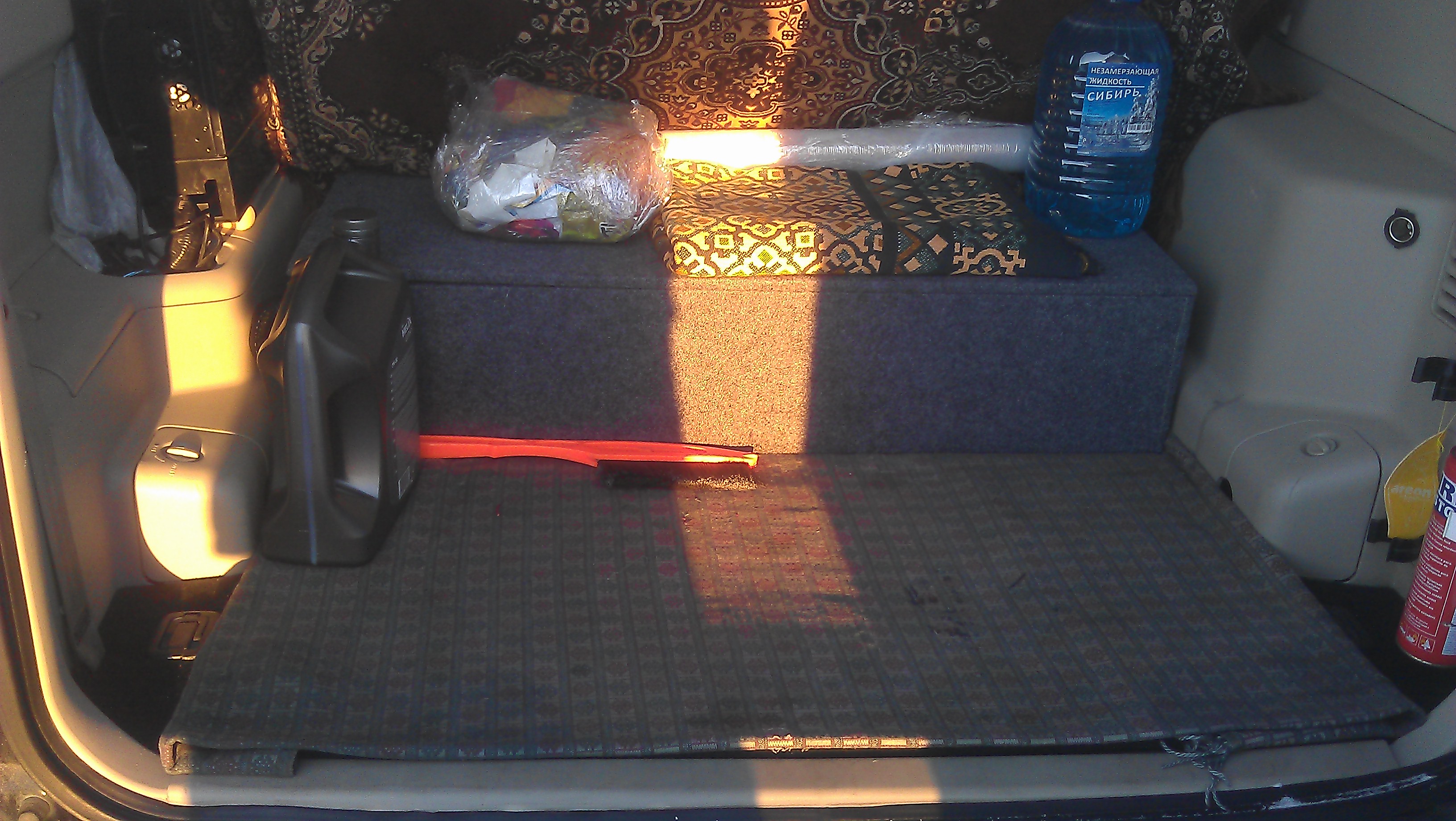

На выходных сделаю фоты своей установки и куда деть весь шмурдяк

Замерьте, пожалуйста, размеры ниши со снятым пластиковым поддоном, куда баллоны устанавливаются! Глубину от дна до линии пола в багажнике, если можна!
Нашел тут баллон на 45 литров, размером диам.270х884 мм., если ставить его одного, влезет?

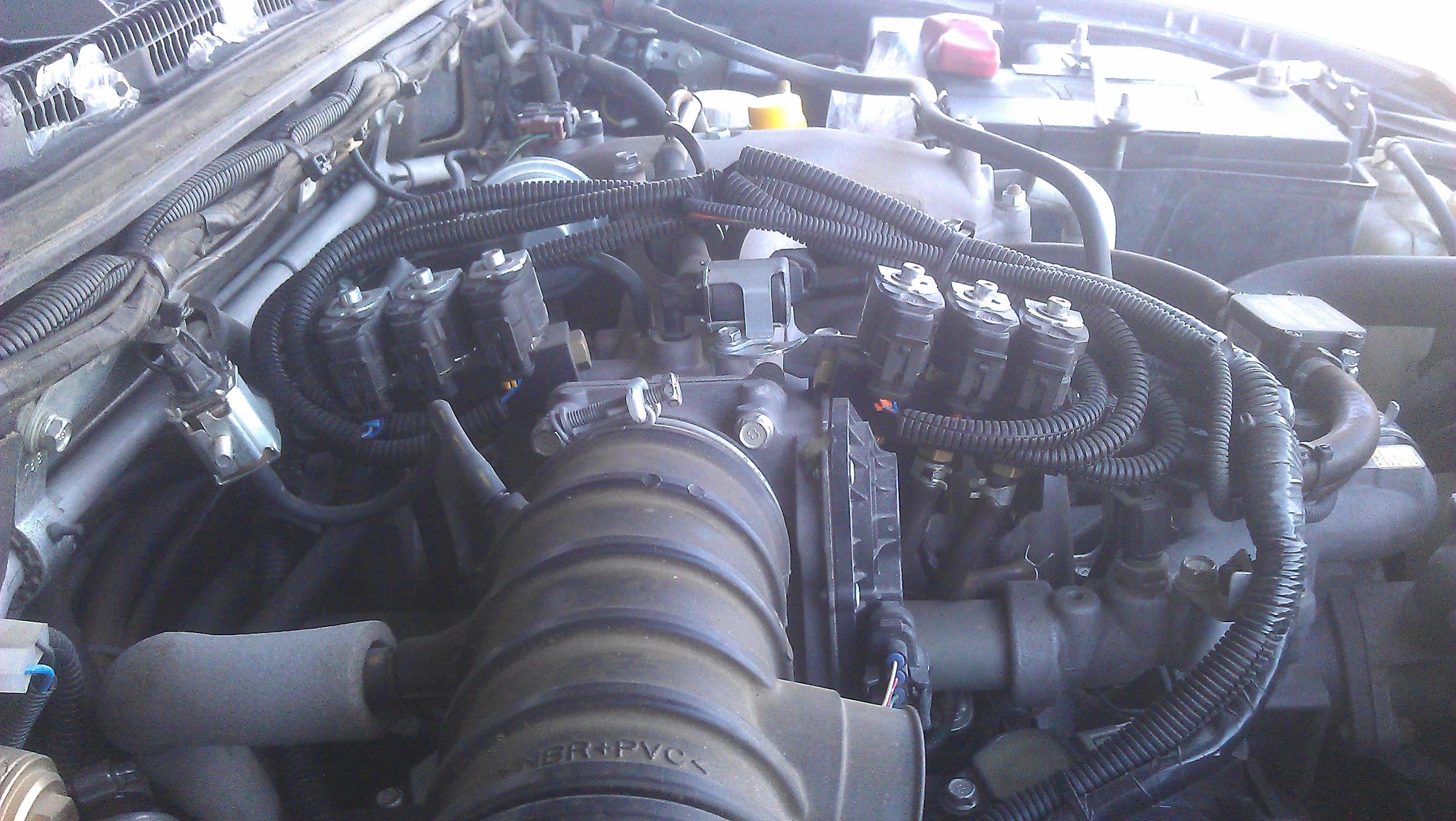

Да, и про сверловку коллектора никто ничего не сказал? Всем сверлили не снимая?

Понятие "почерк/стиль мастера" знакомо? Или если эта лента не на виду, то и так сойдёт? Чем обжать баллоны нормальных/грамотных вариантов много, цена чуть дороже, чем монтажная лента. Кроить- это не экономить. ИМХО, так Вам и воткнут всю систему ГБО. На памяти один из питерских форумчан, кричавший "караул" после монтажа ГБО.CHUCK писал(а):А что должно смущать? Лента мотажная порвется? ....lLebed писал(а):Не смущает?CHUCK писал(а):...По установке пока тут приценился ....и фотоотчет у них тоже нормальный...
ПыСы. Цитата с рубрики "О нас" этой фирмочки:
О нас
Мы – это группа компаний в разных городах России объединенных в сеть сервисных центров по переоборудованию автомобилей для работы на газовом топливе.
Мы прошли долгий путь становления и сейчас мы имеем представительства в городах : Санкт-Петербург, Москва, Нефтекамск, Чебоксары, Тула, Калининград.
Компания Газовщик – Санкт-Петербургское отделение – является авторизированным центром по установке и обслуживанию ГБО марки BRC..."
И вся группа компаний замкнута на мобильный телефон одного Ивана Валерьевича.

А то, что сверлят коллектор без снятия?)))
- Warlock1979
- Сообщения: 256
- Зарегистрирован: 08 дек 2013, 18:02
- Мой автомобиль(и):: Mitsubishi Pajero 4, 2012
- Откуда: Санкт-Петербург
- Благодарил (а): 7 раз
- Поблагодарили: 9 раз
Про это я вообще молчуLebed писал(а):А то, что сверлят коллектор без снятия?)))
k0mar0ff
- Сообщения: 710
- Зарегистрирован: 10 май 2013, 05:49
- Откуда: Владивосток
- Поблагодарили: 29 раз
типа сгорит внутри двс =)
ну как утверждают установщики
"не страшно" , и не снимают коллектор
типа насверлили дырок в кузове по низам - не страшно =)
лично для меня это не совсем приемлимо
может на самом деле все нормально
Коллектор лучше снимать, ничего сложного в этой процедуре нет, сверлить желательно под углом, чтобы форсунка распыляла вниз, а не в бок, это еще положительно скажется на сроке работы шлангов, в этом варианте почти нет изгибов шлангов. Рекомендуется во время установки заменить свечи, особенно если у свечей большой пробег, желательно сразу ставит платиновые...

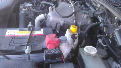

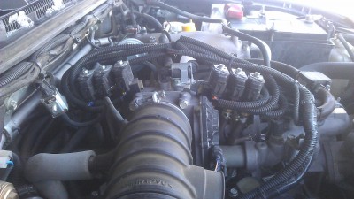

Вот установка диджитроника. Сверлили не снимая колектор.

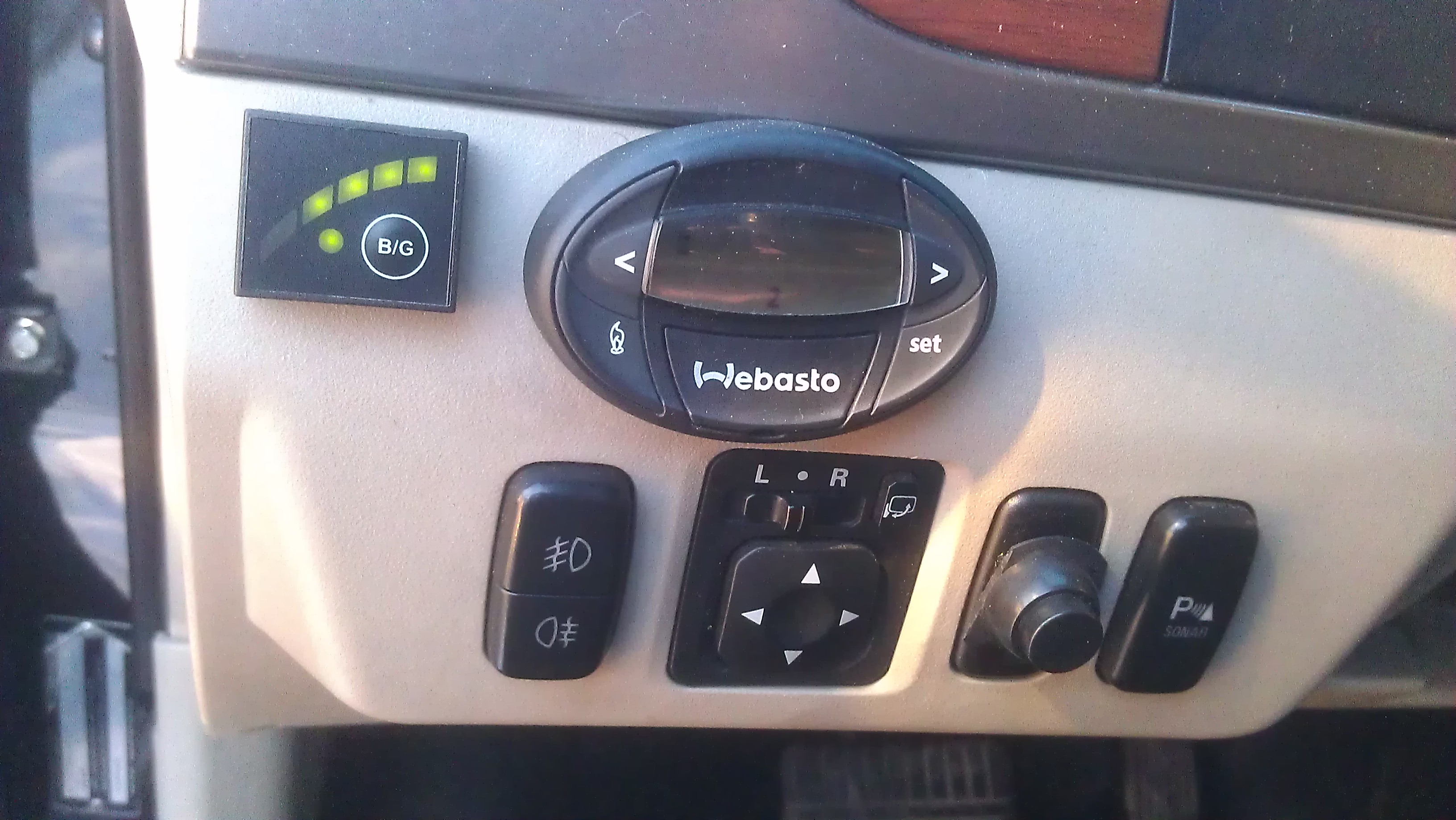

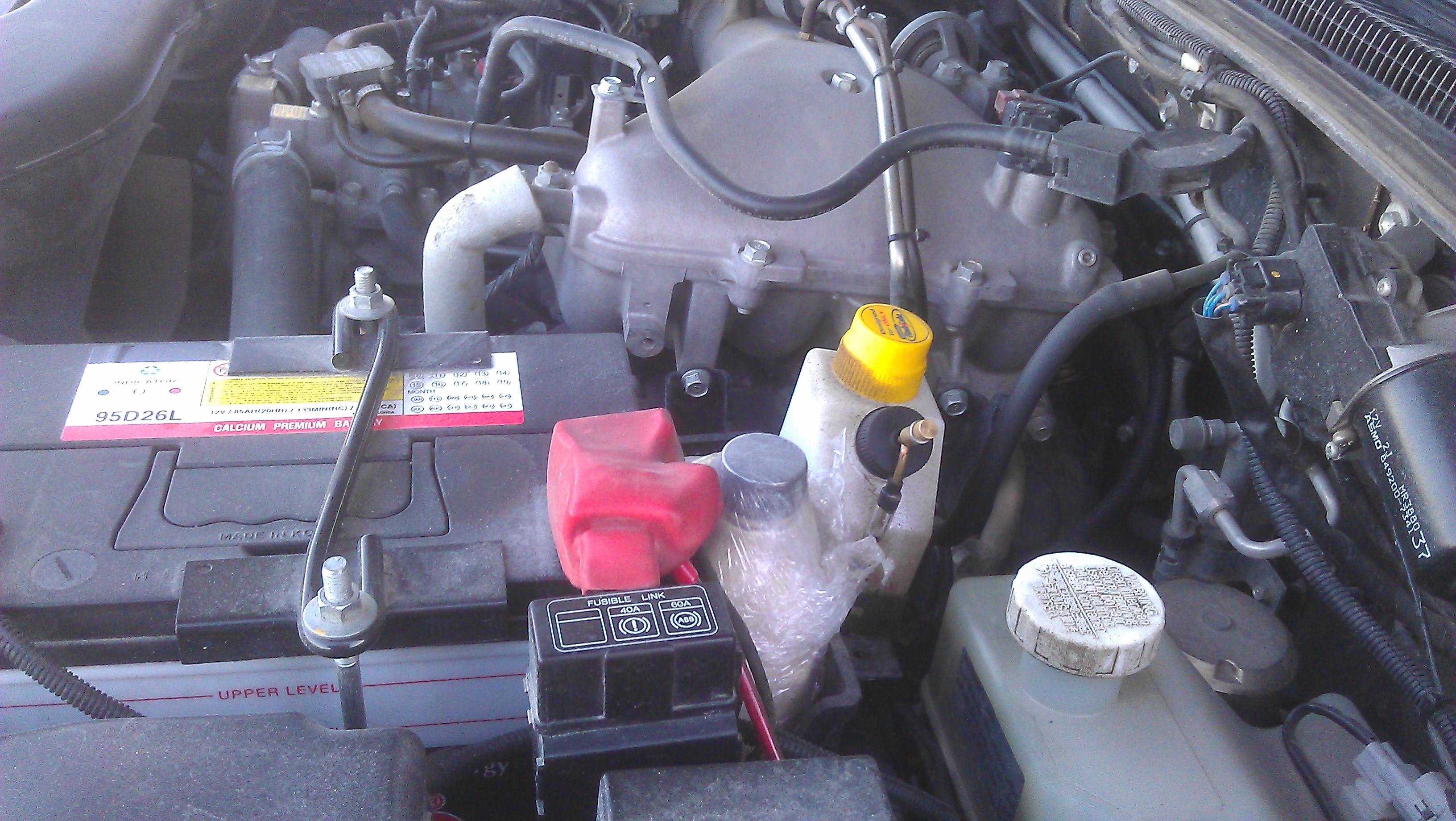

Еще немного
