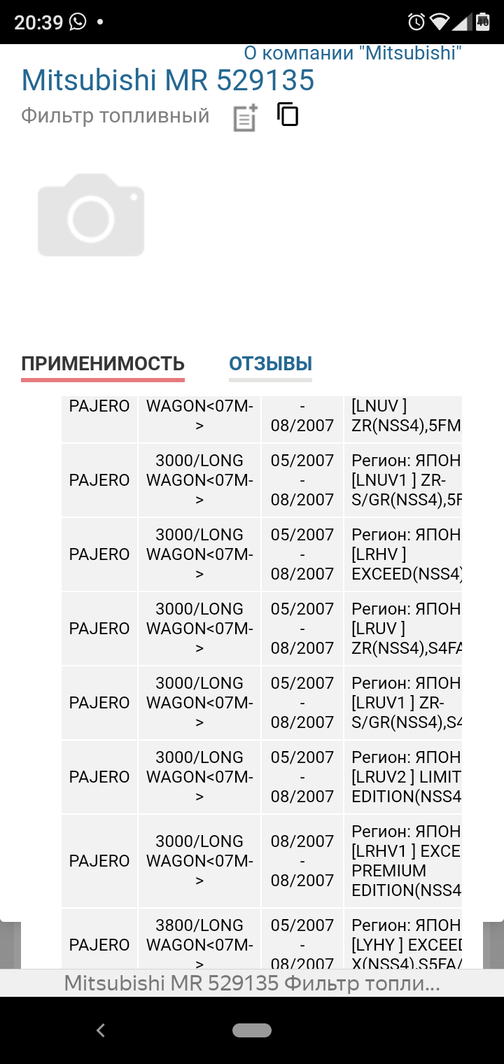

вот оригинал для 3,5 GDI показывает экзист применимость и для 3.0 и 3.8

zenit4ik писал(а): Слева это от чего?
Слева MR526974 а справа скорей всего MR529135
zenit4ik писал(а): вот оригинал для 3,5 GDI показывает экзист применимость и для 3.0 и 3.8
У Монтеро 3.5 и 3.8 фильтры могут отличаться.

Сообщение zenit4ik »
Твоя правда, Монтеро 3.5 другой фильтр
