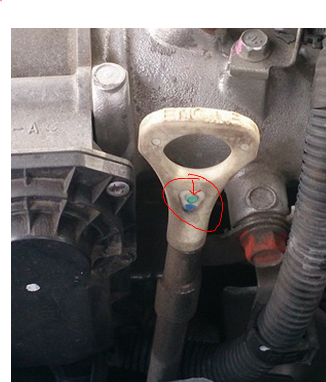

Получается что на этом фото щуп стоит неправильно?

Блин, совсем запутался.

Почитал, посмеялся... там тоже люди с юмором.
Видимо проблему решит замер при снятом поддоне. В соседней ветке как раз двигло раскидали, надо просить бедолагу замерами заняться :)

Заинтриговали. Померял. В "правильном" положении уровень максимальный. В "неправильном" щуп лезет с трудом, но при установке на 2 мм ниже максимального уровня. Разница не критична (если держать масло не на самом нижнем уровне).

Борис Борисыч писал(а):Заинтриговали. Померял. В "правильном" положении уровень максимальный. В "неправильном" щуп лезет с трудом, но при установке на 2 мм ниже максимального уровня. Разница не критична (если держать масло не на самом нижнем уровне).
+100
я бы даже сказал что уровни одинаковые :)

Вчера померял в обоих положениях, разница в 1-2 мм., считаю что эта разница не существенна. Специально посмотрел, щуп абсолютно ровный, правда у меня пробег пока всего 1500 км.

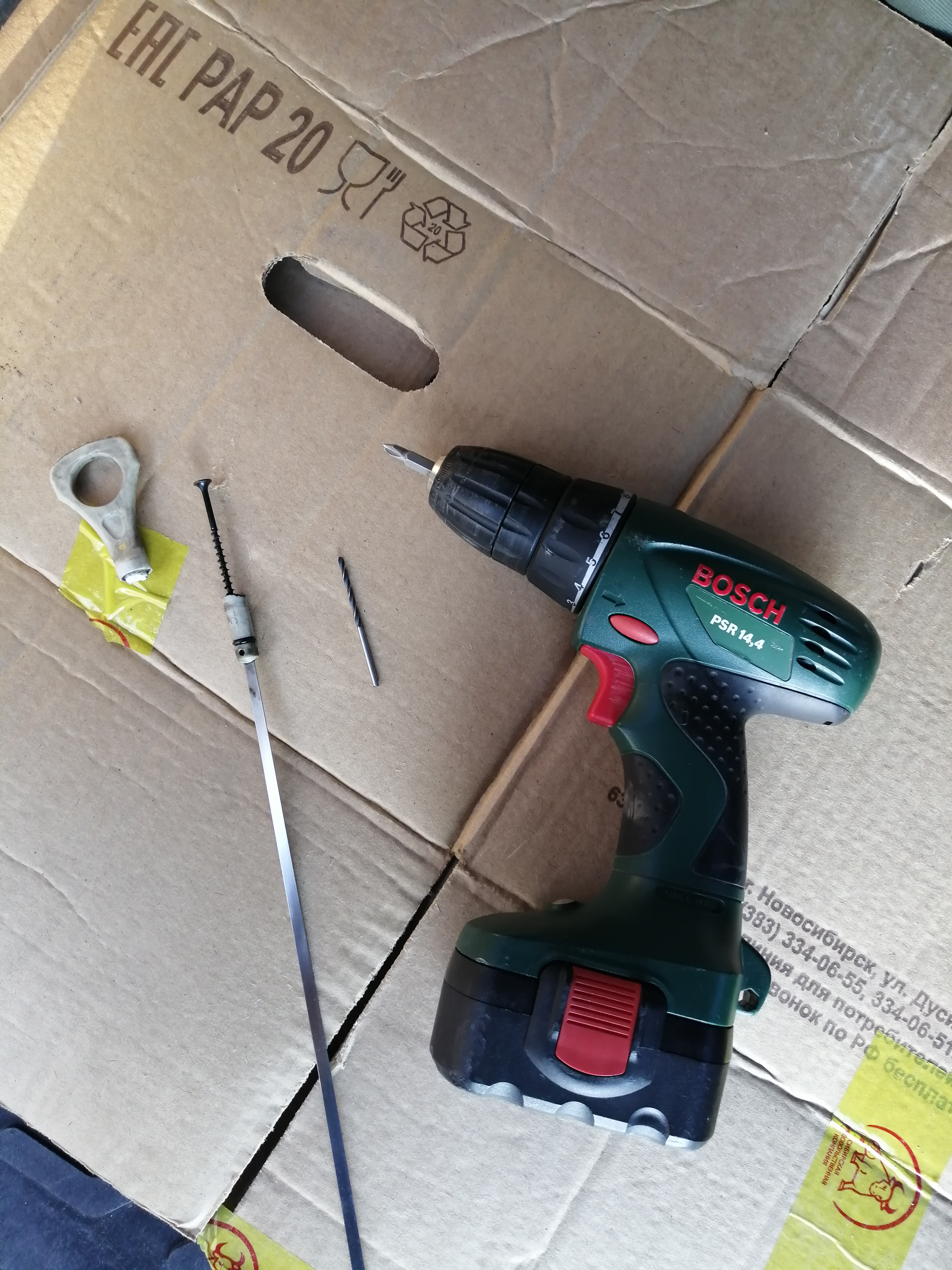

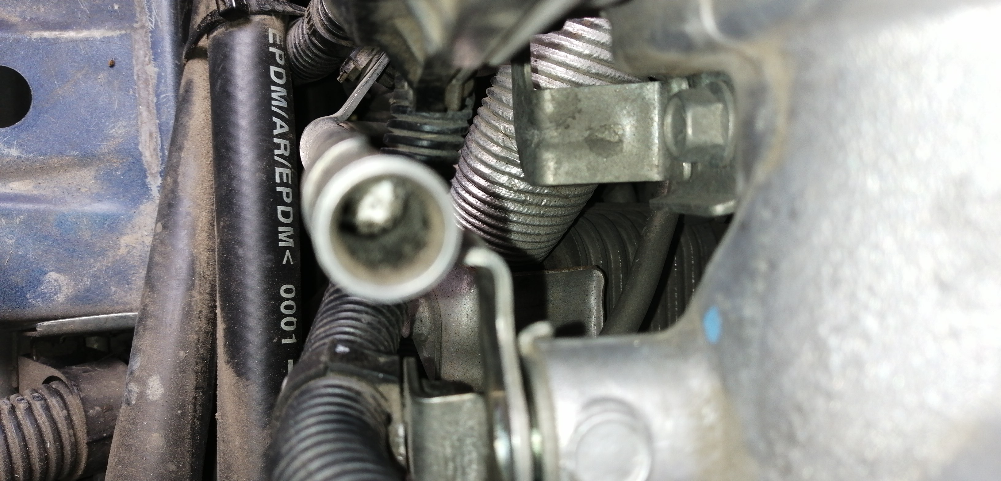

Щуп уровня масла на 4Д56
Сообщение Владелец »
Всем добра! На выходных сломал щуп масла ДВС, пытаясь вытащить только глубже опустил в трубке. В группе задал вопрос о возможности движения, добрые люди сказали "можно ехать", но не стал пока заводить. Подскажите он может куда-то упасть или упрется в поддон? Никуда его там давлением не может засосать, накрутить и пр.? Как его теперь вытащить даже ума не приложу.... ::'(:
А может кто знает расстояние от конца щупа до поддона? Может есть смысл попробовать засверлить саморез? Или провалится совсем?

Владелец писал(а): Всем добра! На выходных сломал щуп масла ДВС, пытаясь вытащить только глубже опустил в трубке. В группе задал вопрос о возможности движения, добрые люди сказали "можно ехать", но не стал пока заводить. Подскажите он может куда-то упасть или упрется в поддон? Никуда его там давлением не может засосать, накрутить и пр.? Как его теперь вытащить даже ума не приложу....
А нелзя открутить направляющие щупа и вытащить остаток

Виктор161 писал(а): А нелзя открутить направляющие щупа и вытащить остаток
Я так понимаю направляющая трубка даже не вкручивается, а вставляется в отверстие, но там какая-то сложность с резиновым уплотнением присутствует, которое потом "сифонит" во все стороны.
Вот так мой вопрос закрылся:
Решился тонким сверлом засверлиться и вкрутить саморез.

Борис, если не найду родной щуп, то так и сделаю :*VICTORY*:
Кстати, прежде чем сверлить я убедился в том, что обломок вниз не опускается - правда так и не понял это щуп в поддон упирается или в направляющей трубке фиксируется.....

Владелец писал(а): Всем добра! На выходных сломал щуп масла ДВС, пытаясь вытащить только глубже опустил в трубке. В группе задал вопрос о возможности движения, добрые люди сказали "можно ехать", но не стал пока заводить. Подскажите он может куда-то упасть или упрется в поддон? Никуда его там давлением не может засосать, накрутить и пр.? Как его теперь вытащить даже ума не приложу.... ::'(:
::-D: ::-D: ::-D:
Открути один болт ключ 14, отсоедини жгуты проводов, и вытащи трубку из блока, вместе во щупом.
И закажи новый 1255A245
Потом кольцо на трубке смазать герметиком без фанатизма, и поставить трубку на место.
Дольше набирал чем делать.
Да и ничего там не намотает, и не умрёт.
MAX68 писал(а): Без шуруповёрта никуда
Я им насверливал обломок....ну и закрутил аккуратно=плавно саморез ::-P:
MAX68 писал(а): скоро на свидание с бабами его брать будем?!
Поверь некоторые из них ЕГО берут на свидание и без мужиков ::-D:
SNOOPER, я почему-то был уверен в том, что она (трубка) выкручивается, а не просто выдёргивается.... да и мой способ тоже быстрым оказался ::-[:
