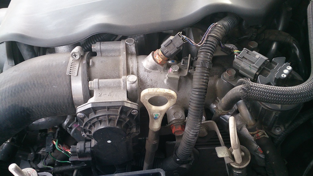

Re: Щуп уровня масла на 4Д56
Как на фото - правильно. Если перевернуть показывает мало.Bigalk писал(а):Так я об этом и толкую, надпись у меня перевернутая и показывает нормальный уровень, в таком положении она осталась еще с салона. А если щуп поставить правильно, когда надпись будет не перевернутая, то уровень бедет меньше минимума.

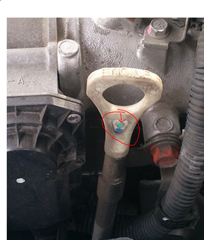

Проверь ещё раз по факту, по твоим сообщениям сделал вывод, что перевёрнутый показывает норму, а ровный мало. У меня всё в точности наоборот, ровный показывает норму, перевёрнутый мало. Но я пробовал по разному, ориентируясь по заливке. К тому же тайцы зелёным отмаркировали. Есть у тебя зелёные точки?Bigalk писал(а):Если правильно как на фото, значит я всю обкатку проходил на минимуме, если не меньше. Но почему все-таки при разных положениях щупа разный уровень?
Все правильно, перевернутый-норма, ровный-недолив. Зеленых точек что-то не припомню. А где они должны быть?
Так вот они. Я про правильное положение щупа тоже на форуме узнал и принял как данность.Bigalk писал(а):Все правильно, перевернутый-норма, ровный-недолив. Зеленых точек что-то не припомню. А где они должны быть?
