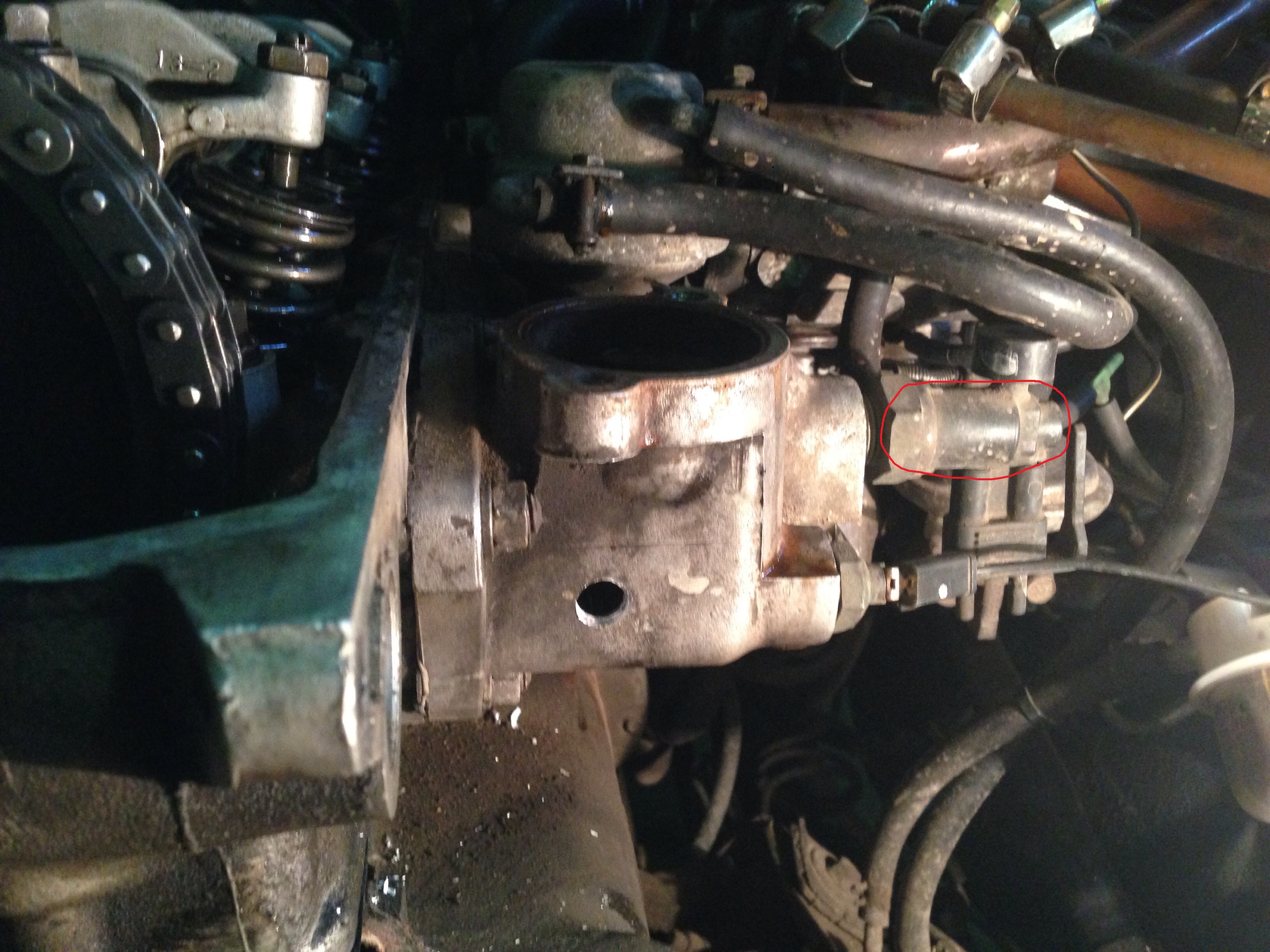

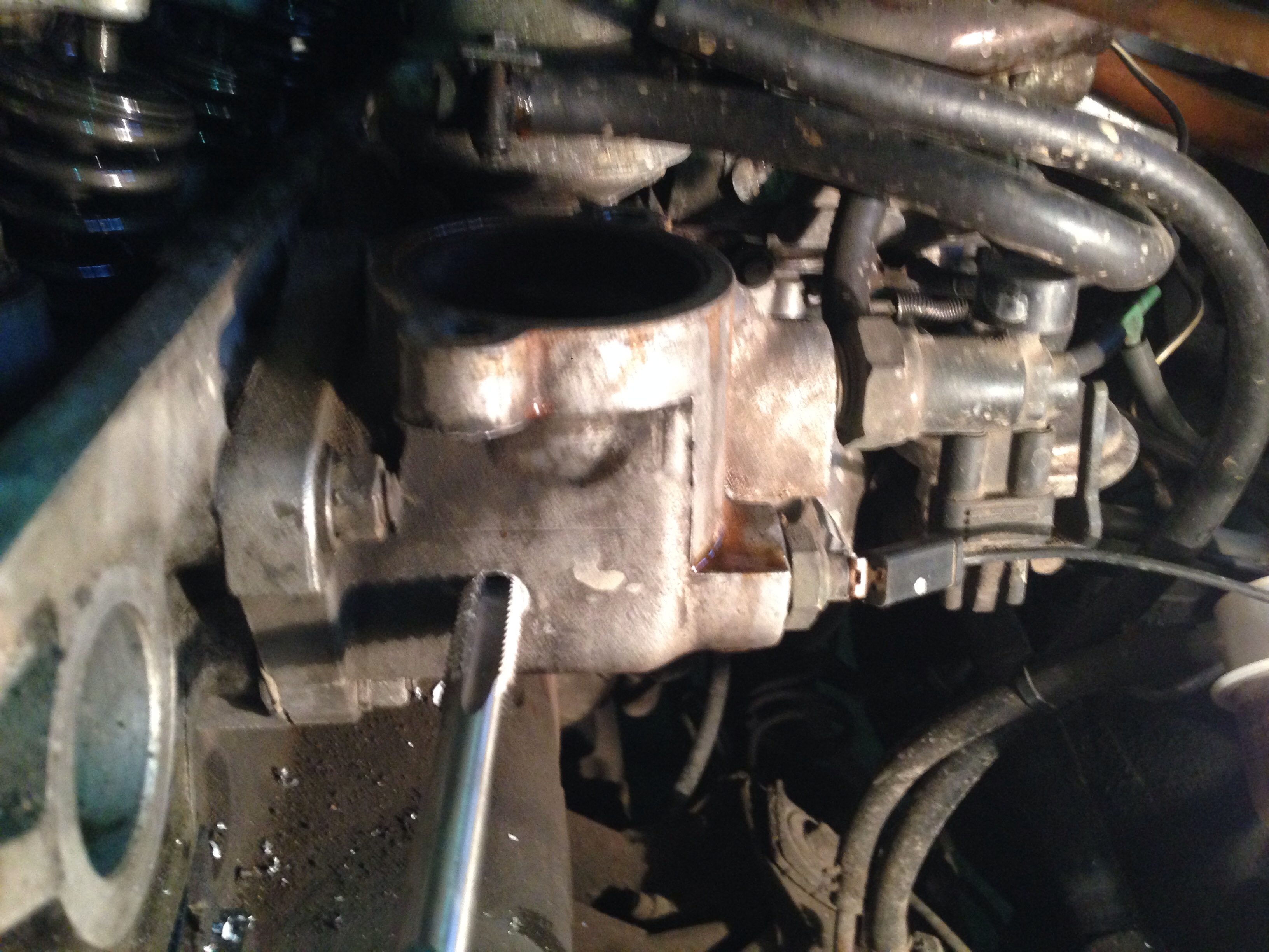

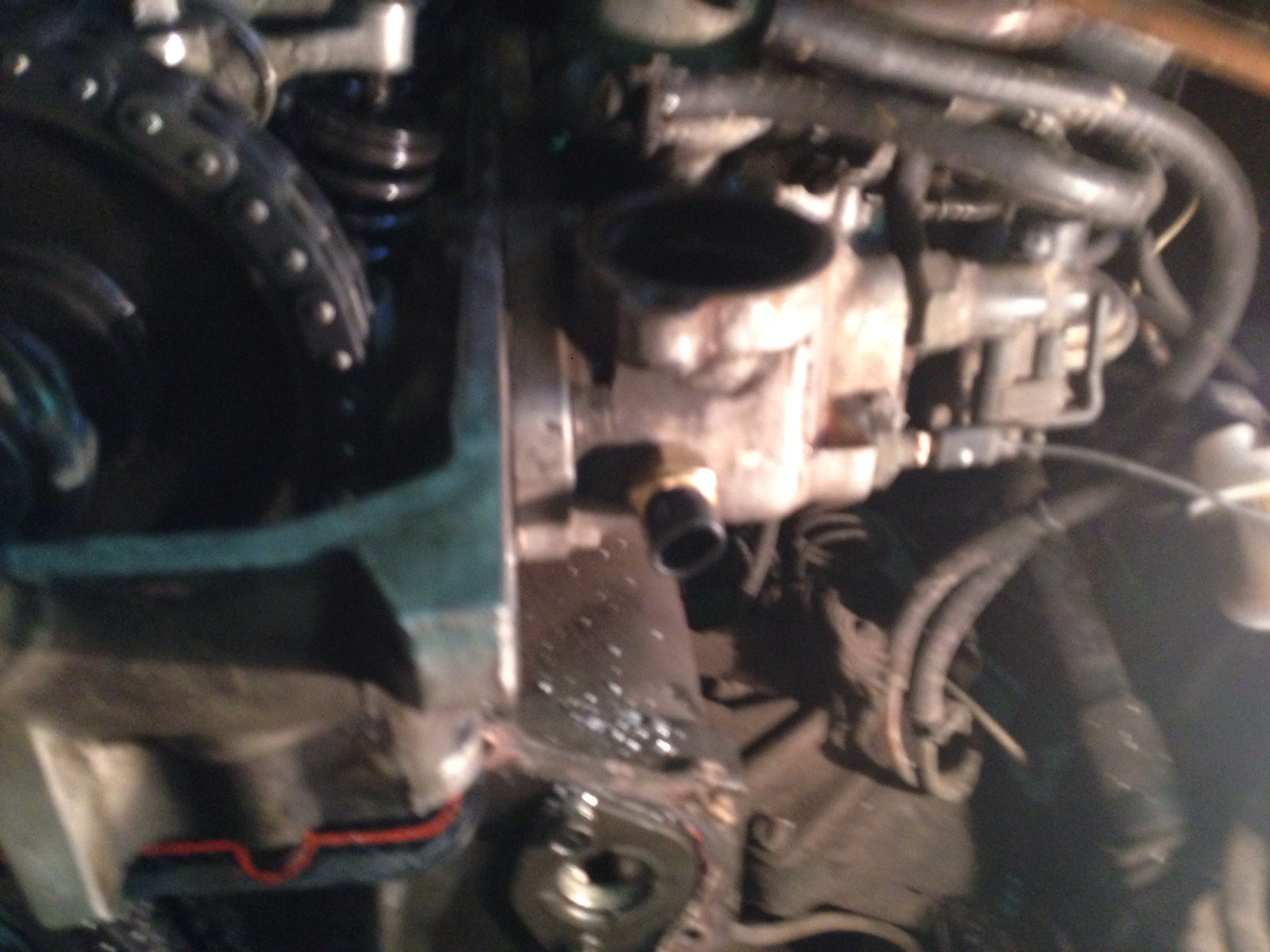

Re: 4g54 и многоточечный впрыск)
А я решил ДТОЖ установить вместо вот этой штуки
Тоже вариант. Я чот про неё и не подумал
. Только термомтат сними сначала, посмотри войдёт ли по длине, там перегородка в корпусе.
