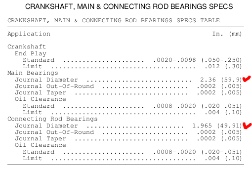

А вот по поводу шлифовки какой размер стандарт шейки коленвала?
Поршня вроде 91.1

Barss писал(а):А вот по поводу шлифовки какой размер стандарт шейки коленвала?
