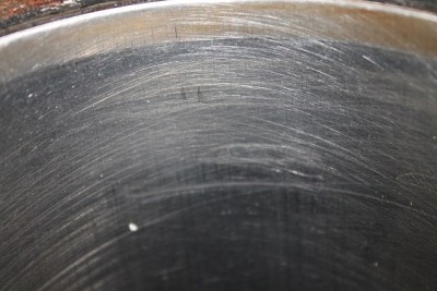

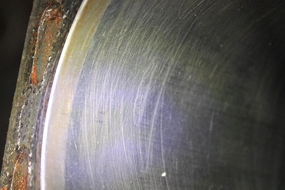

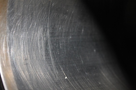

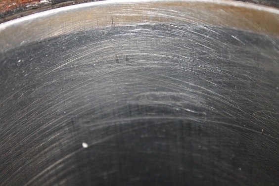

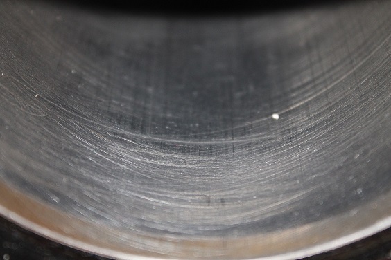

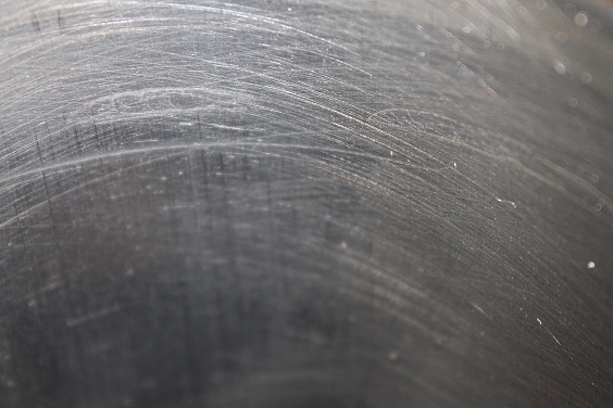

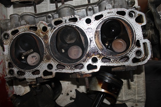

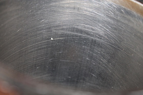

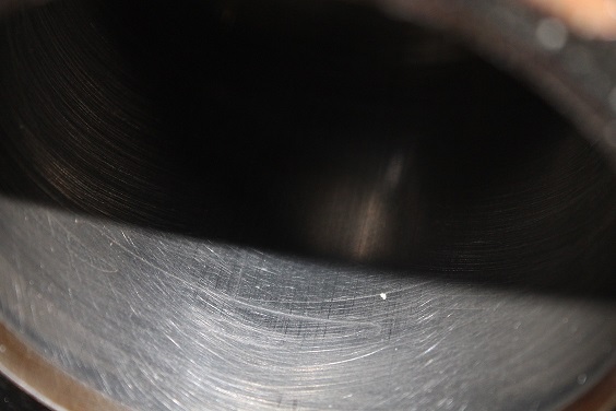

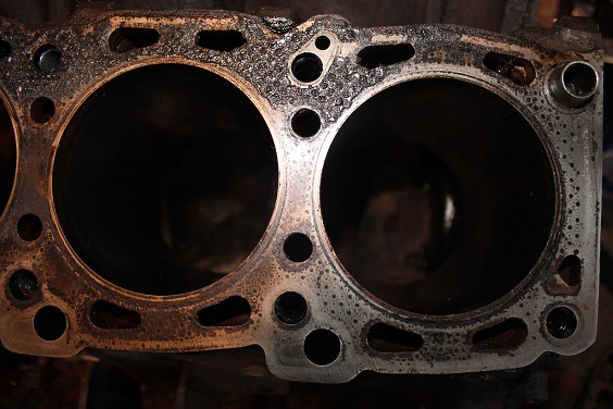

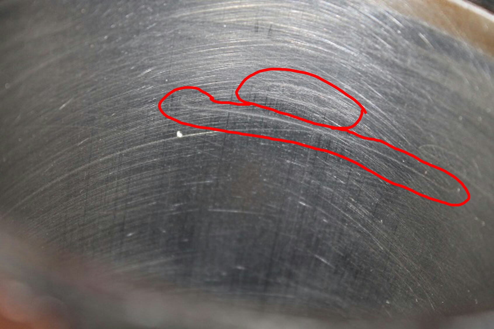

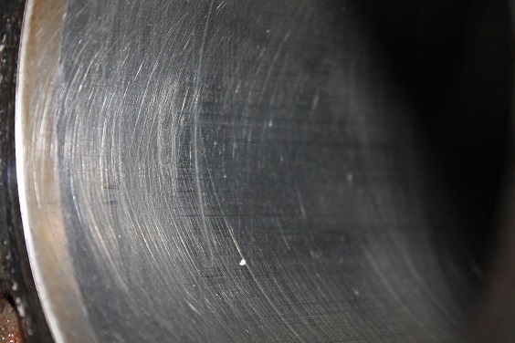

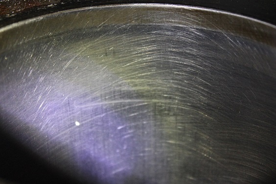

Фото сделал может кто что подскажет, моториста нормального найти не могу,те кто смотрели тока руками разводят.
- de
- Сообщения: 3993
- Зарегистрирован: 28 мар 2008, 06:00
- Откуда: Йошкар-Ола [12]
- Благодарил (а): 14 раз
- Поблагодарили: 67 раз
Re: капиталю 6G72 нужен совет.
А где твои раковинки? То что есть на фото, выглядит замечательно, у меня от хона почти ничего не осталось, и то не стал растачивать. Лучше бы конечно промерить, нутрометр+микрометр обойдутся примерно в 2 рубля, а мотористу за измерения с выездом отдашь где-то рубль.
Barss
- Сообщения: 68
- Зарегистрирован: 15 ноя 2010, 21:08
- Мой автомобиль(и):: GALLOPER,6G72 инжектор 3 л.механика,3 двери,94г.
- Откуда: Тула

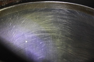

Там не раковины а как полоса и один как овал но за них ноготь цепляется.
- de
- Сообщения: 3993

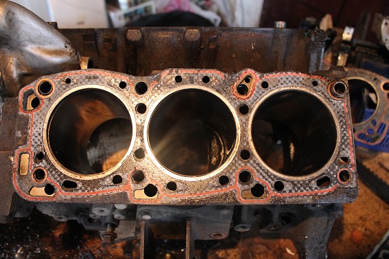

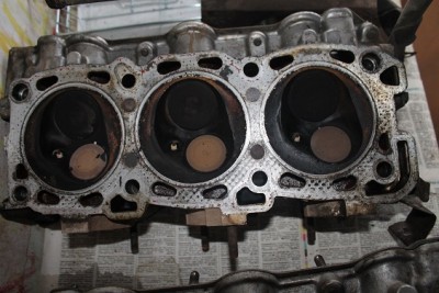

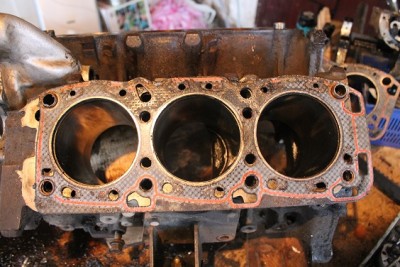

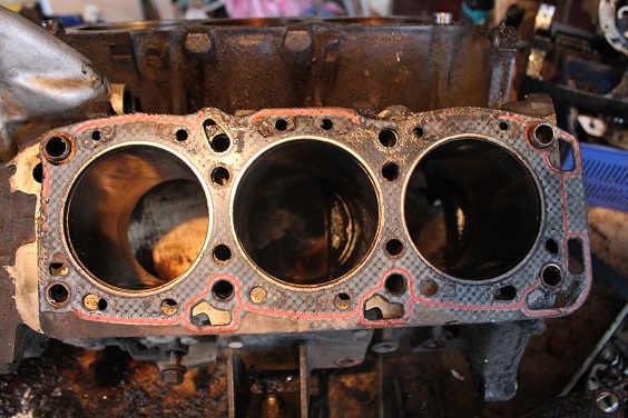

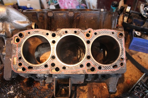

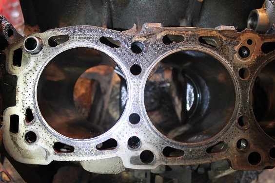

Поскольку они давно в зоне работы колец, то выступающих частей там уже нет. Если расход масла не беспокоил, то я бы оставил как есть. На трещины с выходом в каналы ОЖ вроде не похоже. Следы гари под прокладкой еще сфоткай, скорее всего там газы и шли.

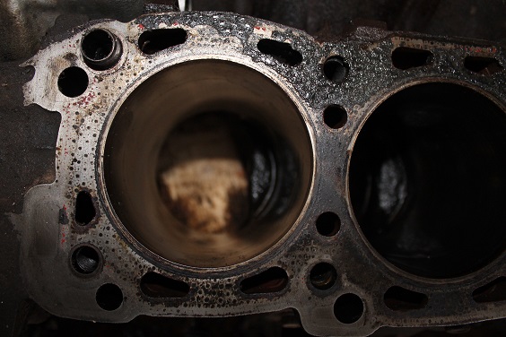

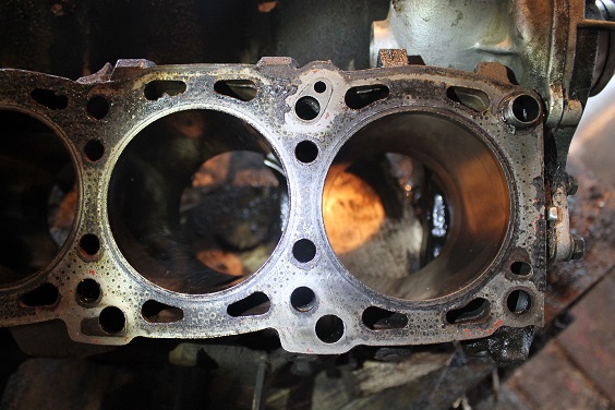

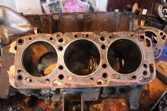

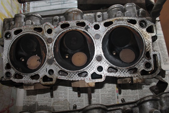

Да масла от силы литр сьедала от замены до замены,завтра сфоткаю блок с головками сверху.
- de
- Сообщения: 3993
И сами прокладки тоже в подозрительных местах.
Barss
- Сообщения: 68
- Откуда: Тула
Подозрительно было то что они легко отошли но затянуты были нормально,почти на 16 кг.и видны пробои между цилиндрами.
Может быть движок перегревался? Плоскость голов могла деформироваться, и поэтому прокладка уже не работала. Думаю, это можно достаточно легко проверить, если на привалочную поверхность положить что-то ровное, мет. линейка, допустим.
При мне так головы промеряли, весьма заметно на глаз.
ИМХО отметина в цилиндре какая-то интересная... помому, оч. похоже на трещину, но такое явление конечно проверять надо. Вроде как-то магнитом и мет.пудрой проверяют, но это ремонтники должны знать.
