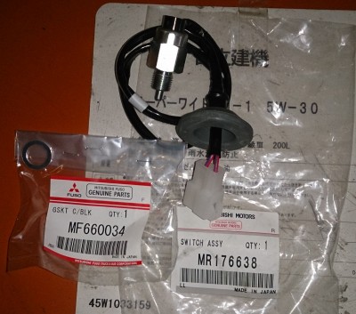

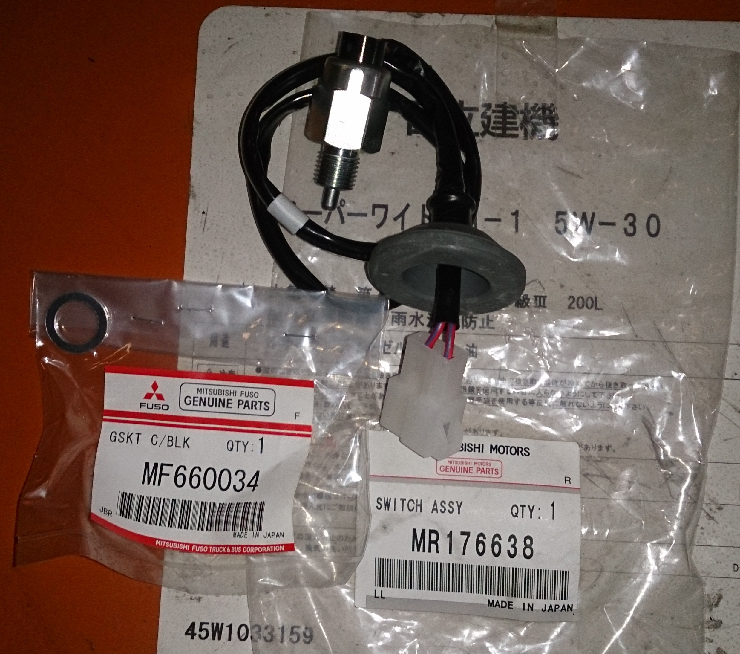

Я х.з. Почитал в книге и здесь про какую-то определённую спецшайбу
Брал себе датчик и заказал сразу шайбу.
Шайба как шайба

Gameszzz писал(а):Я х.з. Почитал в книге и здесь про какую-то определённую спецшайбу
Шайба как шайба
Да какая Спец шайба где ты это прочитал? Если датчик Родной, может быть ситуация, что у него подносился сам наконечник и что-б нормально работал, его нужно просто довернуть глубже уменьшив толщину шайбы.
Если датчик неродной, то да надо глубину закручивания подбирать уже несколькими шайбами.
