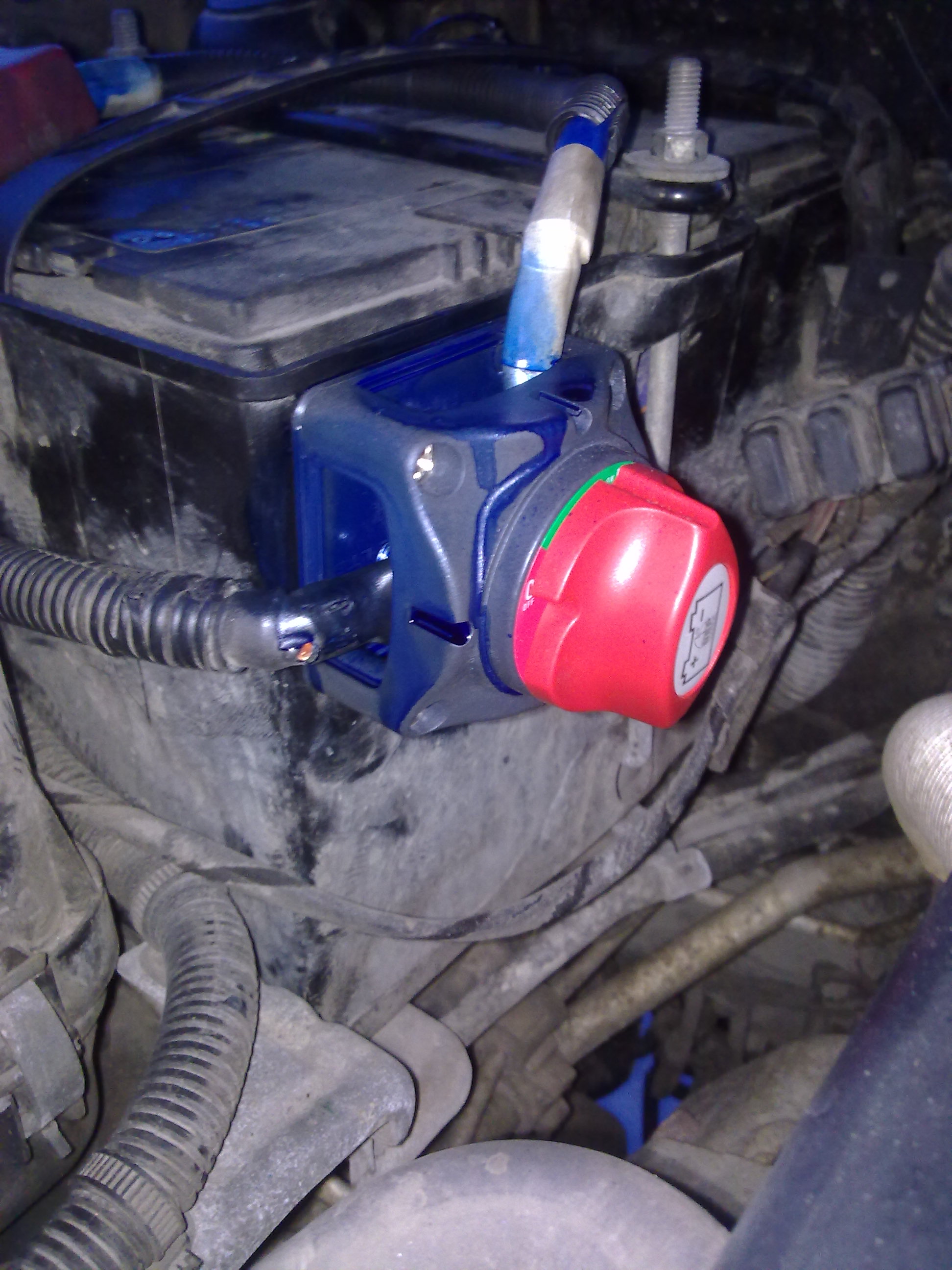

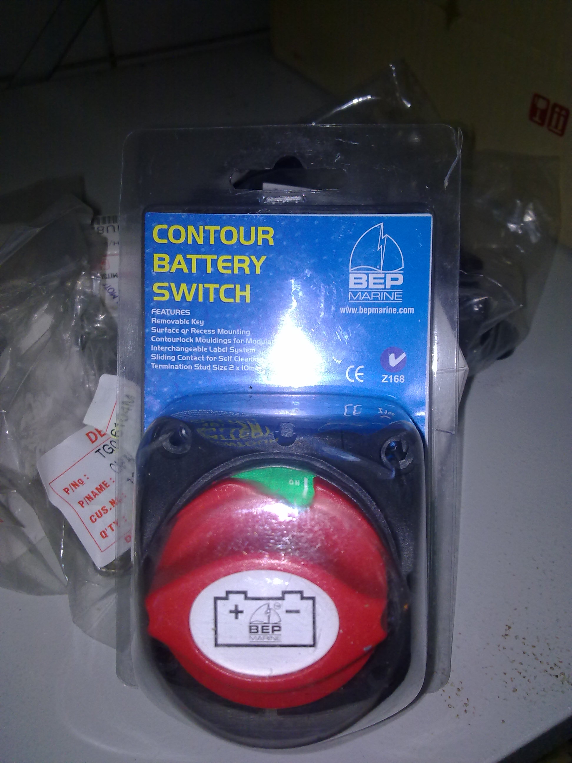

Re: Выбор выключателя плюса для лебедки.
Поставил сегодня знакомому(камап 9.5) вот такую штуку
Внутрянку не разбирал, но внешне вызывает доверие. По качеству исполнения. Себе взял такую же.
Закрепил на коробе правого акка, ибо места совсем нигде нет. Посмотрим как будет в эксплуатации, может всё таки придётся переместить куда нибудь...
