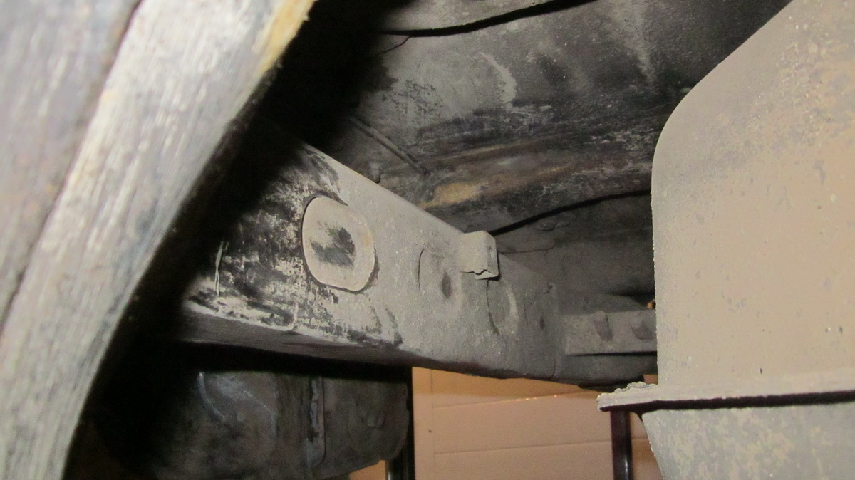

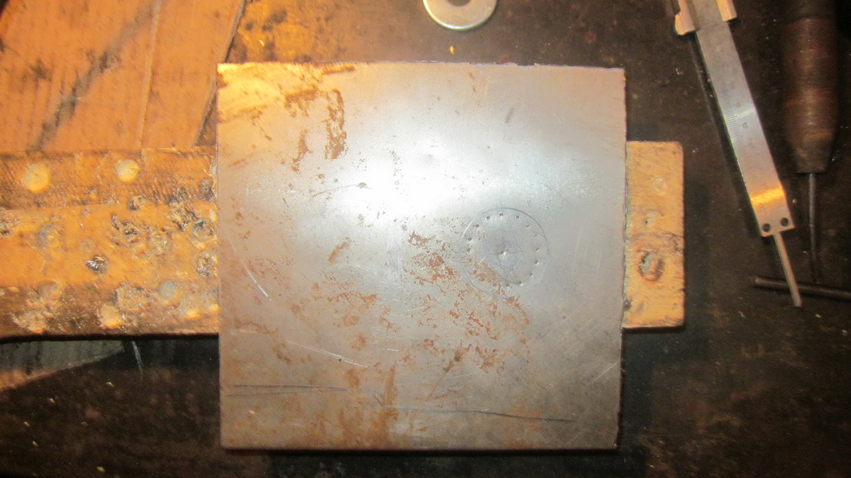

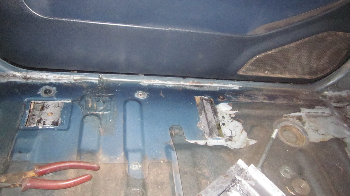

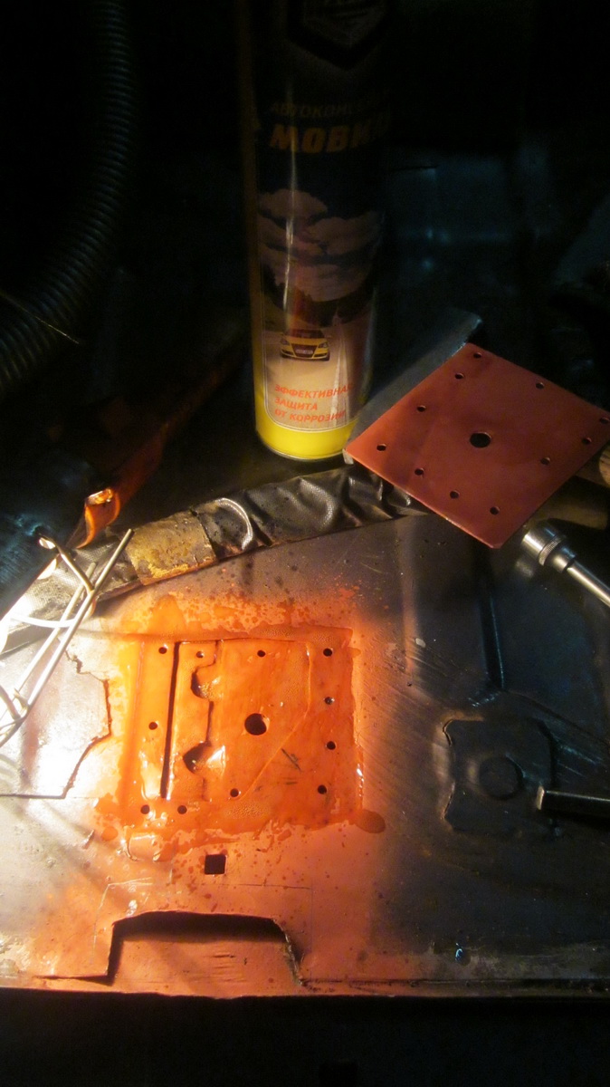

Вот и до кузова руки добрались.Латали полы,силовые элементы передних подушек кузова.Варил не сам,товарищ,профессиональный сварщик(варит на всём и всем ) к тому же тёзка ::-D: мой!Респект ему,руки золотые!А вот подготовка и изготовление латок-это уже мне досталось само сабой :) .....Старался не отходить от геометрии кузова поэтому пришлось поизвращаться с изготовлением накладок на лонжерончики.Если честно,то лучше мотор перебрать,чем кузовню латать ::-D: !!!Вот фотки начала работ,выложу все постепенно до окончательного состояния.При зашивке полов в ногах,где "шахты" подушек возникла проблемка вначале с изготовлением отверстия на 35мм под резиновую заглушку,та что скрывает болты крепления кузова.Объехав пару-тройку строймагазинов в поисках коронки(то коронка есть,но нет центратора,то диаметр коронки не тот) по металлу было ЗАБИТО на это неблагодарное и затратное дело ::-D: !!!Надо сделать два отверстия диаметром 35мм,для этого надо найти и купить коронку с центратором бюджетом в 300р примерно и ....данный инструмент практически не нужен больше!А поскольку трудовик у меня в школе был мужик :*THUMBS UP*: ,то напильником работать нас научил (мы из куска железа молотки напильником точили :*CRAZY*: :*MEGA_SHOK*: ::-D: )!!!На фото всё понятно как делалось))).
До сварки все дыры и щели были вырезаны до металла или зачищены,не везде можно залезть фортункой а из-за небольшого кусочка резать кусок кузова :*NO*: !Всё обработано преобразователем ржавчины и зачищено до и после работ.

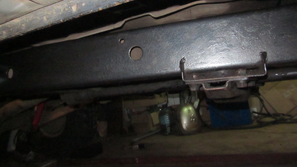

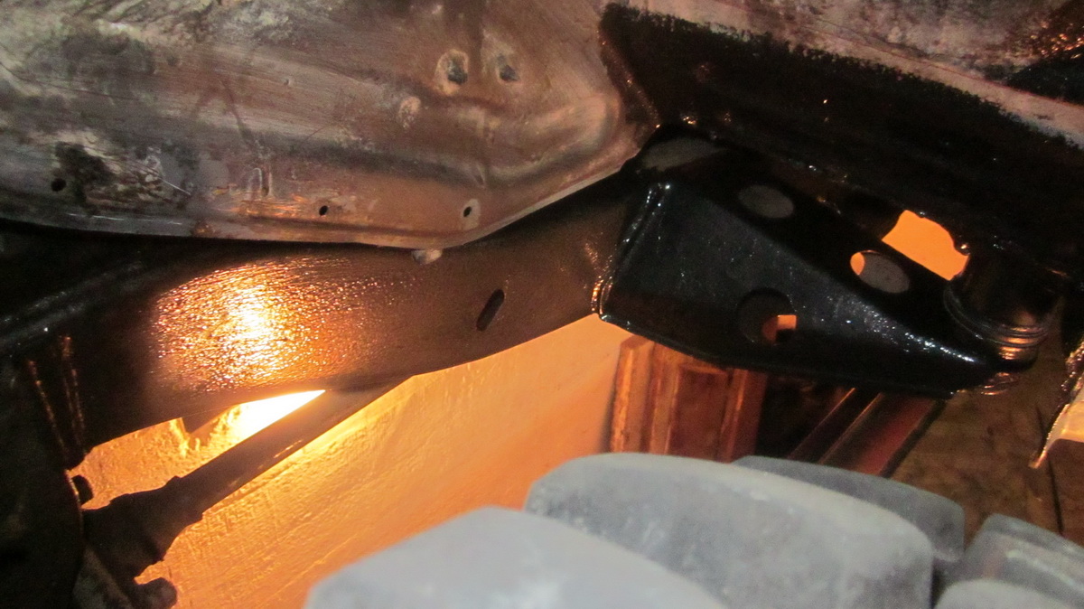

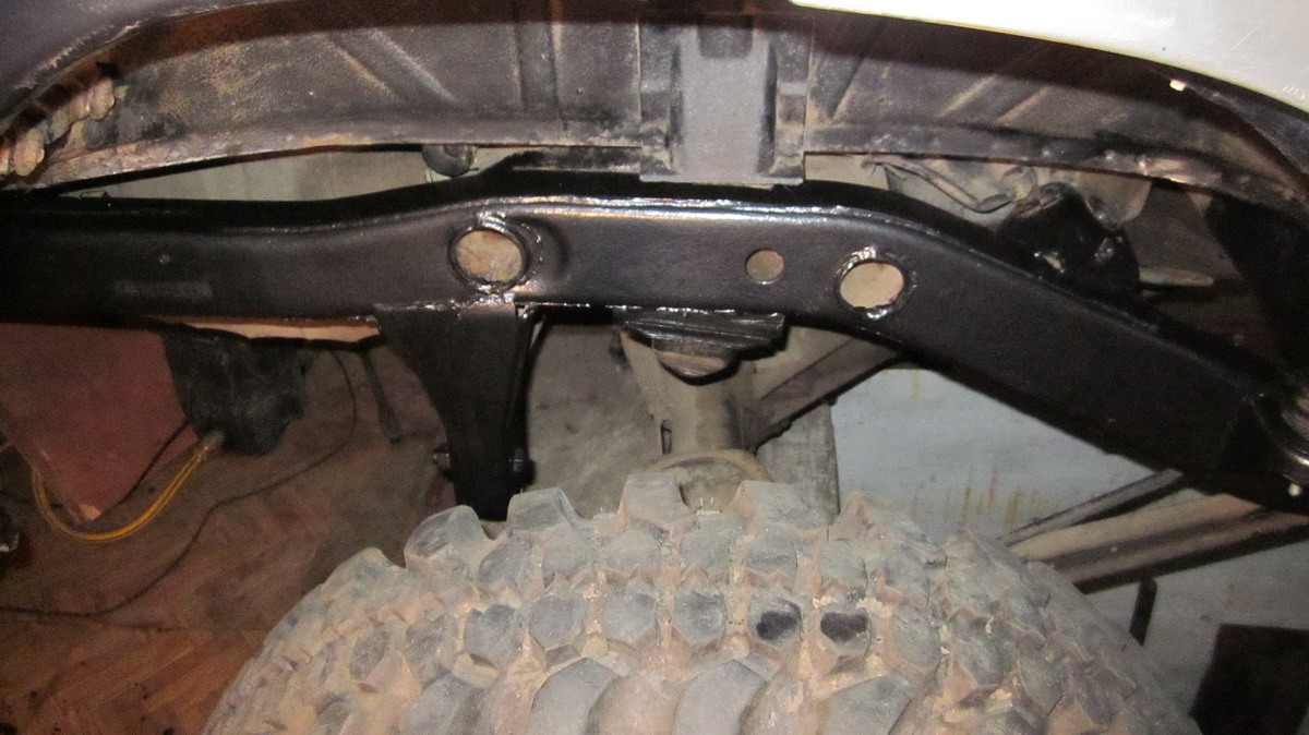

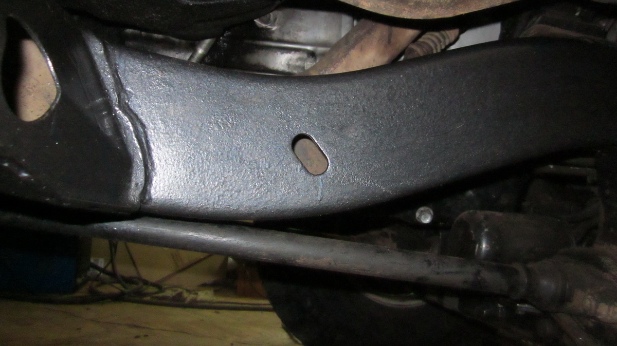

Продолжение.Почистил днище кузова(частично)и раму от старой краски и проступившей сквозь неё ржи,работка скажу вам :*fuck*:!Заняло это 3 дня с перерывами(без них просто никак :) ,можно вообще забить и бросить смыслью: "а на кой мне это всё надо?" ::-D: .Очистил,помыл,обезжирил и покрасил краской 3в1(грунт,преобразователь ржи,краска).На очереди шовный герметик и покраска швов.Смотрите фотомурзилку,думаю понятно будет.

Покраска....

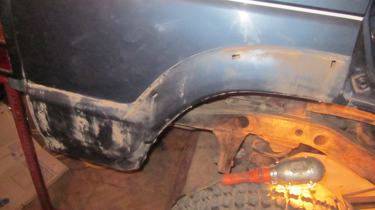

Снял накладку заднего правого крыла,чтоб посмотреть состояние металла подней.Приятно удивлён,крыло :*THUMBS UP*: каки преднее левое.Надеюсь оставшиеся два тоже в таком состоянии.

Поясняй: Шо за краска такая? Т.е. не надо сначала ржу преобразовывать, потом грунтовать, потом красить? Зачистил, дунул и алга? Чем чистил № рамы и чем потом замазывал?
Re: Возрождение самурая-часть 2.Мой новый друг!
Добавлено: 22 мар 2014, 23:35
OreSHik
Daddy писал(а):Поясняй: зачистил, дунул и алга?
Ишь какой невнимательный ::-D: ,первую фотку смотри,там всё что "употреблялось" и будет :) .Читай между строк(фоток) :*VICTORY*: .Отцу двух детей не гоже спрашивать,чем ржу чистят ::-D: !!!

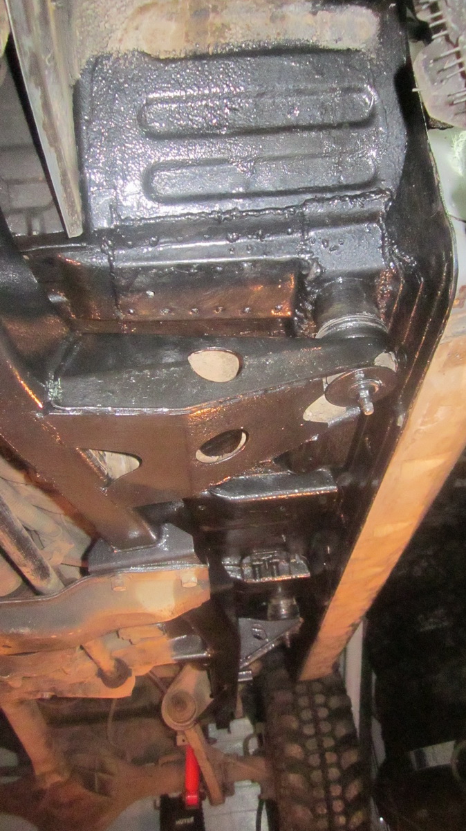

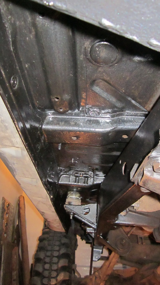

Сегодня покрыл все сварные швы полов и кузовные стыки на днище автогерметиком.Полы в салоне после высыхания герметика покрасил вторым слоем эмали.Днище будет покрыто антигравием.Подкину фоток сегодняшней работы.
