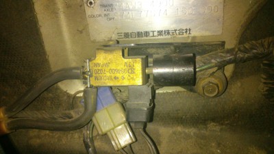

Время шло, а машин стоял все на приколе. О чудо, наконец-то куплена голова. Жалко, все самое интересное (весеннее таенье снегов) машина пропустила в гараже. Кстати, отливка нормальная была, но без вот этих вот керамических пятаков и все орут, родная, родная, родная Ох и сексу нам подкинула фрезировка.. точнее последствия фрезеровки, не додумались проверить все отверстия на предмет заусенцев и долго мучались, головка не одвелась на напрявляющие. Нооо, но.. потом выскочила шпонка с вала грм и мы так же долго занимались суровой, сибирской групповухой, 3 мужика и зведа. Ну да ладно, вот почти уже прошла протяжка по букварю и положенным инструментом. Пока ковырялись, меня как самого моложого заслали в интернет узнать что это такое , вот на фото.
в общем что это и для чего?

Вбил в Гугл циферьки с этой приблуды.
Нажал на кнопку - получил результат.
Датчик вакуумный на Mitsubishi Pajero V44W 4D56T
http://greenparts.ru/carparts/view?id=972710016
Ну, и много ещё чего.
:*PARDON*:

SNK979 писал(а):Вбил в Гугл циферьки с этой приблуды.
:*PARDON*:
хорошая мысля приходит опосля :*SCRATCH*:

хм.. а двиг то 4м40, или эдакая взаимозаменяемость или не суть важно какой двигатель, датчик одинаковый?))

У мну бензин, а в дизелях я, увы, не копенгаген.
Наверное датчику всё равно, 4Д56 или 4М40.
Вакуум одинаковый. :)

похоже на клапана вкл егр..заглушил, выбросил и забыл..
но сначала напиши, куда от него трубочки идут

Pteradaktel писал(а):похоже на клапана вкл егр..заглушил, выбросил и забыл..
как то так
сам клапан перепускной остался, но на выпускном коллекторе заботливо толстая металлическая прокладка-заглушка была, как оказалось, да и с самого же клапана, вроде трубка была сброшена. Щас то пока все разобрано, надо буддет к брату залезть тогда глянуть :)

ну и нафиг он ненужен, если границы РФ не собираешься пересекать))
