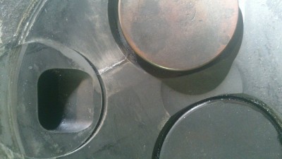

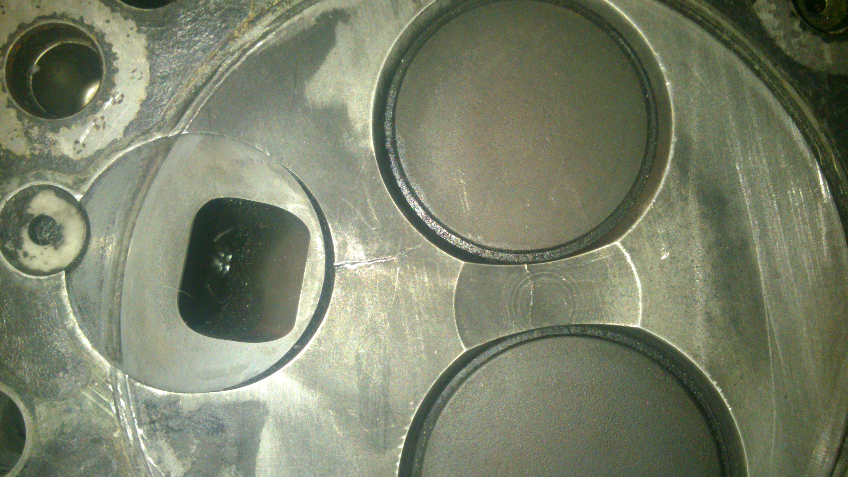

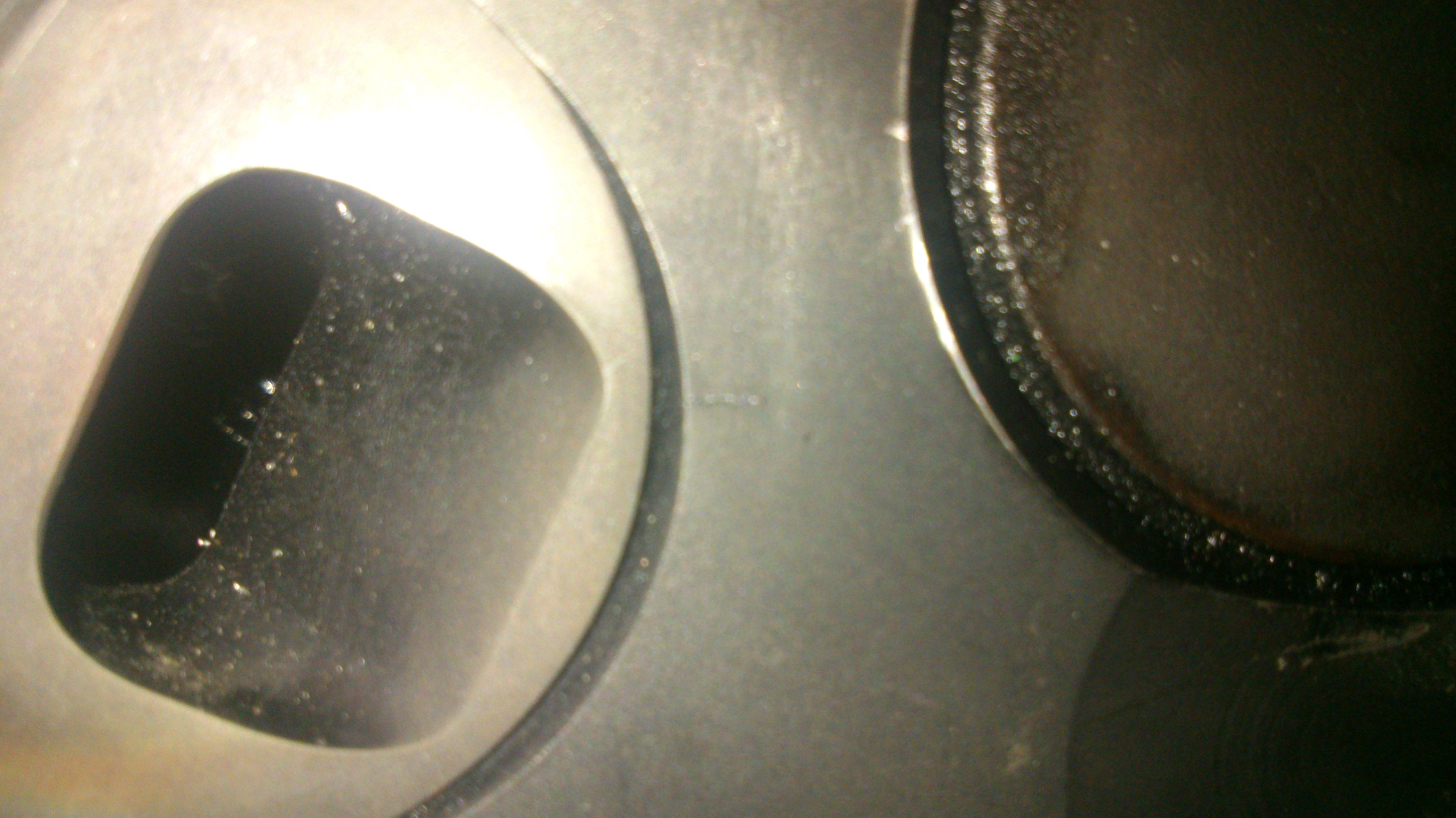

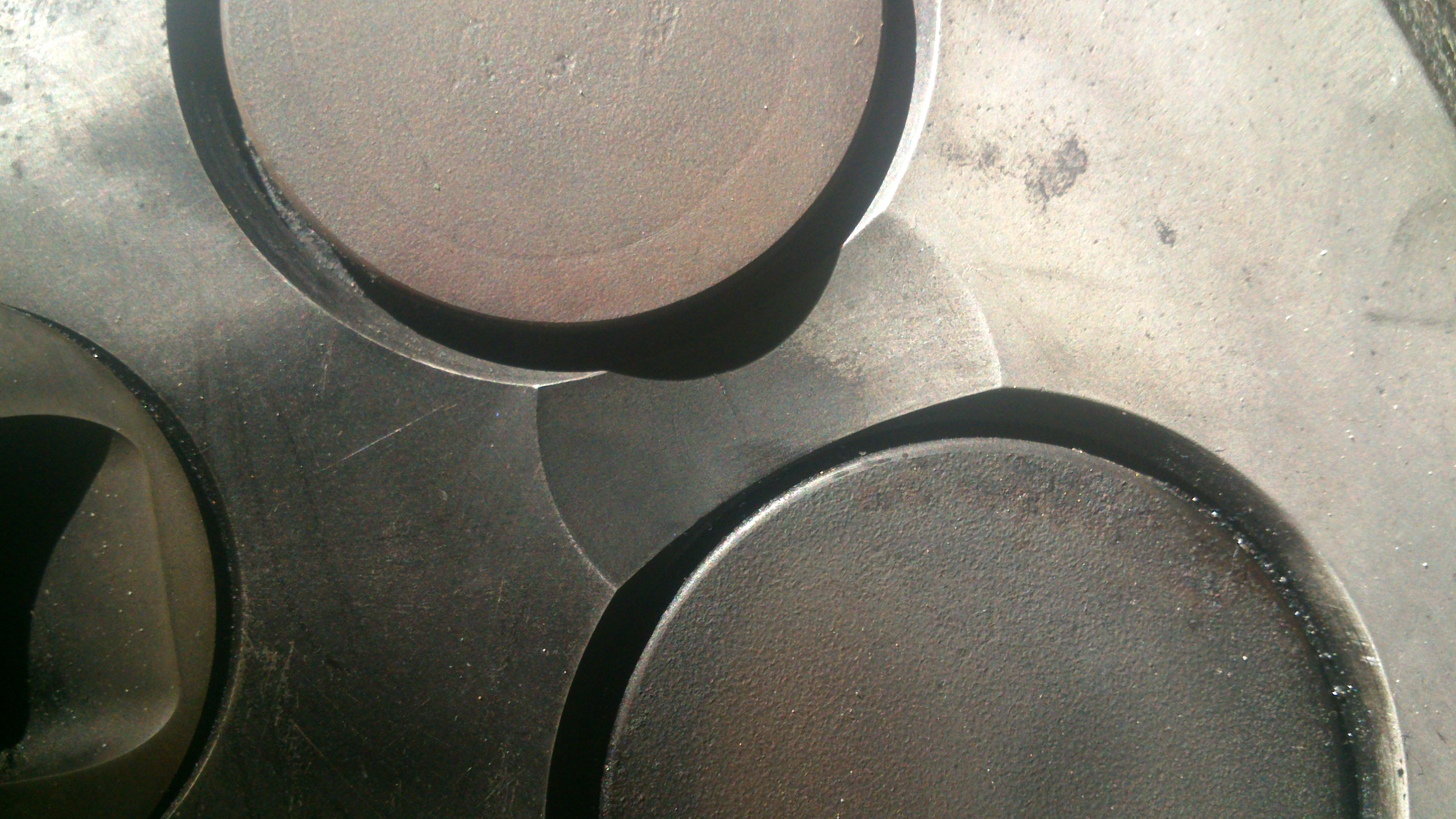

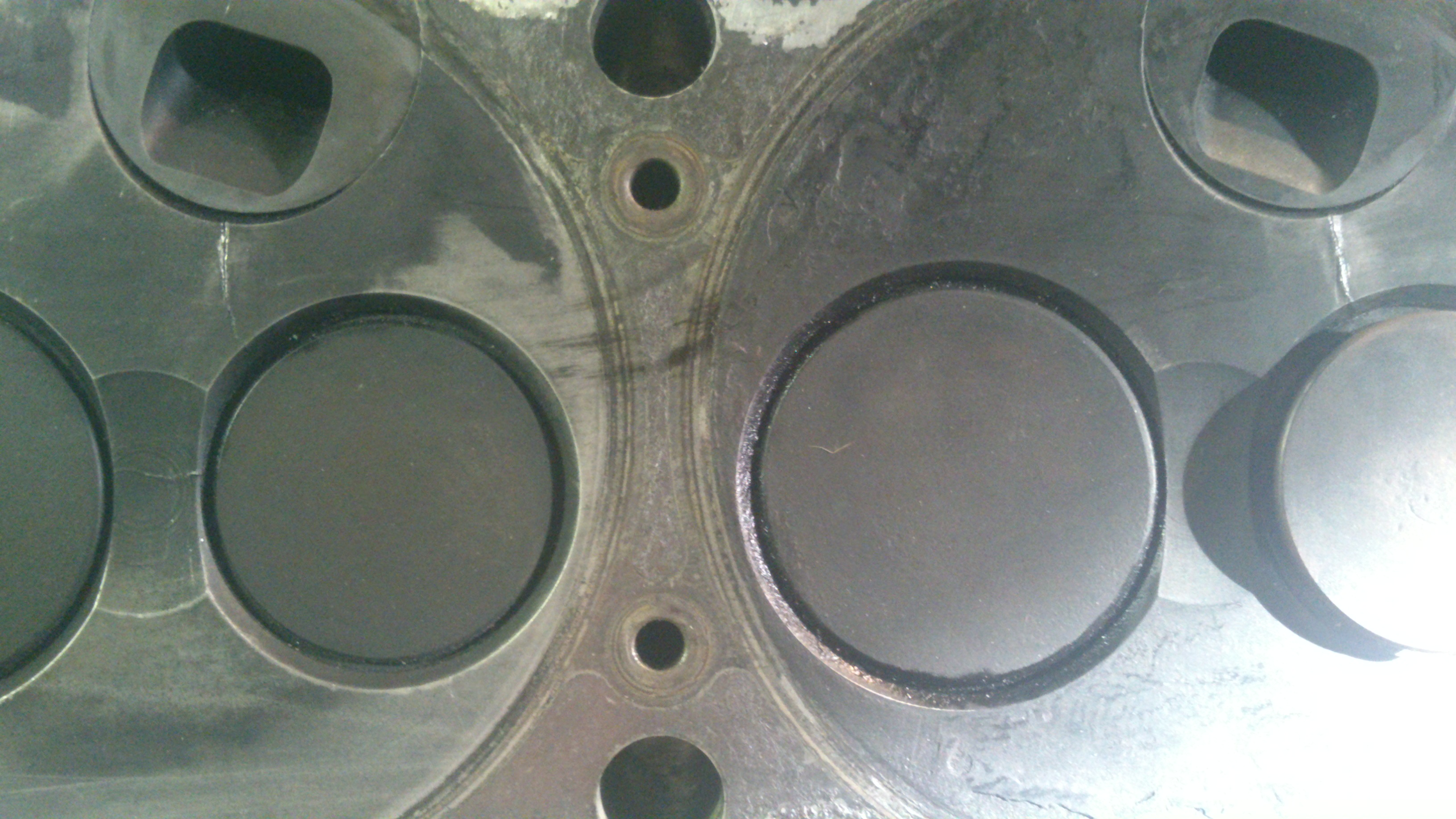

Освежим не много темку, Пару фоток беды :(
Все таки годы берут свое, зрение садится, внимание не то, в общем приди я на пол часа позже, Отец бы так и вернул голову на место...
Как он объяснил, Ну я думал это ножиском чиркнул, когда грязь счищал, которой там кстати не меряно. Блок в соплях, в старых уже конечно, но слой грязи приличный.
это первый.
это первый.
второй и третий.
второй и третий.
четвертый, тоже ползет трещина меж клапанов.
отдельно третий
отдельно третий
отдельно второй.
отдельно второй.

Да, весёлого мало :*SCRATCH*:

Благо вспомнилась и отыскалась нычка Ярославлей, старший брат знакомым отзвонился, вроде как ищут уже по разборкам в сборе.
Кстати наткнулся где-то на дроме, пару постов о том, что Кантеровские теммпературу держат луше. ::-(:

Приветствую! Умные люди говорят что для турбовых митсубисивских моторов это обычное дело (я про трещины головы) Это всё от высокой теплонапряжённости митсубисивских дизелей и особенно турбомоторов. Турботаймер есть?

DURMAN писал(а):Приветствую! Умные люди говорят что для турбовых митсубисивских моторов это обычное дело (я про трещины головы) Это всё от высокой теплонапряжённости митсубисивских дизелей и особенно турбомоторов. Турботаймер есть?
Да присутствует, но когда глушил, он почему то не молотил, а сразу глох, но обычно это после некоторого простоя на паркинге, ну т.е подьехал, встал, пока то, пока се, а потом и глушил.
Голову уже можно ставить в ряд расходников похоже. Там сигнализация со всеми прибамбасами, шут его знает, как там предыдущий на устанавливайл. :)

Привыкай начинать движение только после прогрева двигателя (теплонатяжённость будет поменьше), ну и глушить не сразу - продлишь жизнь турбокомпрессору. Так советуют умные головы :)
