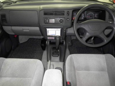

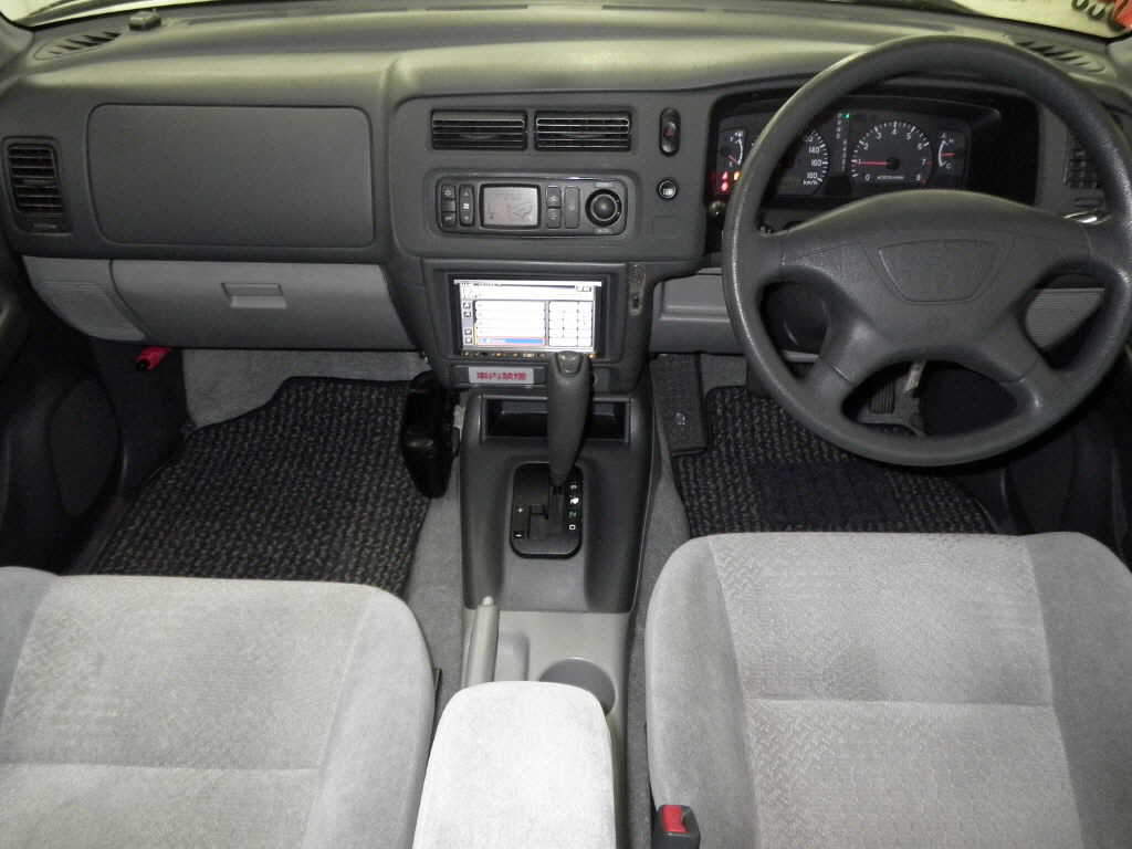

на челленжере 2000 года с завода не ставилась раздатка с блокировкой и пониженной передачей.Vitt писал(а):Непонятно. Буксовать то будут на пониженной с блокировкой межосевого дифференциала, который там есть, распределение по осям 50 на 50. При неисправной муфте получаем привод как у Нивы. Раздатка не сломается.Kuznec писал(а):Побуксуешь, вылезая где-нибудь в раскисшей колее, и привет заклинившей вискомуфте в раздатке (тут на форуме уже пробегала такая с AWD). В итоге получаем постоянный, жестко подключенный полный привод, а там и замена раздатки.
при блокировке дифференциала нету деления момента он идет на 100% к обоим осям.
что бы понимать про что речь фото
Последний раз редактировалось GriFon 02 июн 2014, 09:57, всего редактировалось 1 раз.
