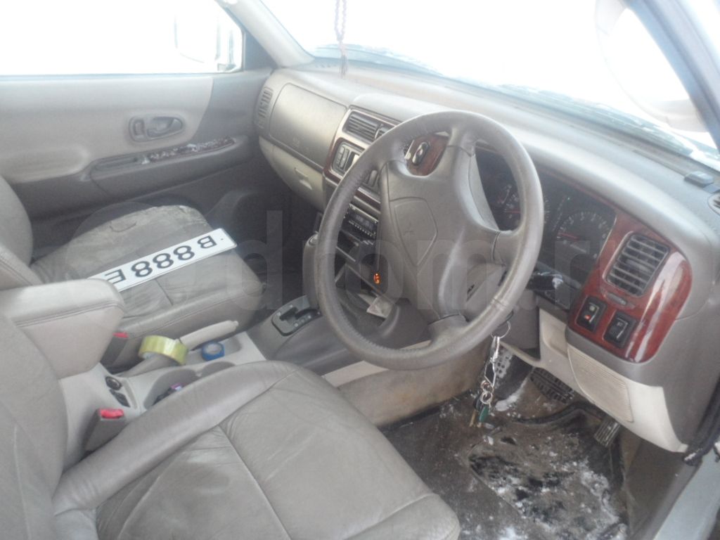

без рычага раздатки,вот как-то так:

походу он задноприводный

да,нет,хозяин говорит 4х4.На дроме несколько штук стоит,отправил запрос их хозяевам

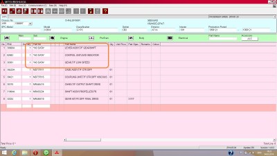

дозвонился до владельца подобного челика,говорит:постоянный полный привод+LSD мост,коробка-пятиступый типтроник и первая передача,типо, пониженная.В говнах не юзал
такой вариант
такой вариант
Последний раз редактировалось дядя Джека 03 мар 2014, 12:53, всего редактировалось 1 раз.
тел.:т.8-902-769-два два- четыре девять
shakti-pepel
Сообщения: 739
Зарегистрирован: 01 янв 2010, 17:32
Двигатель:: 6G72 24
Откуда: Смоленск
Откуда: Смоленск
Благодарил (а): 47 раз
Поблагодарили: 11 раз
Re: Хелп!Челленджер Фулл-Тайм
Сообщение shakti-pepel »
как это первая пониженная? на фото просто режим Д, где там пониженная?

в ручном режиме где"+" и "-"

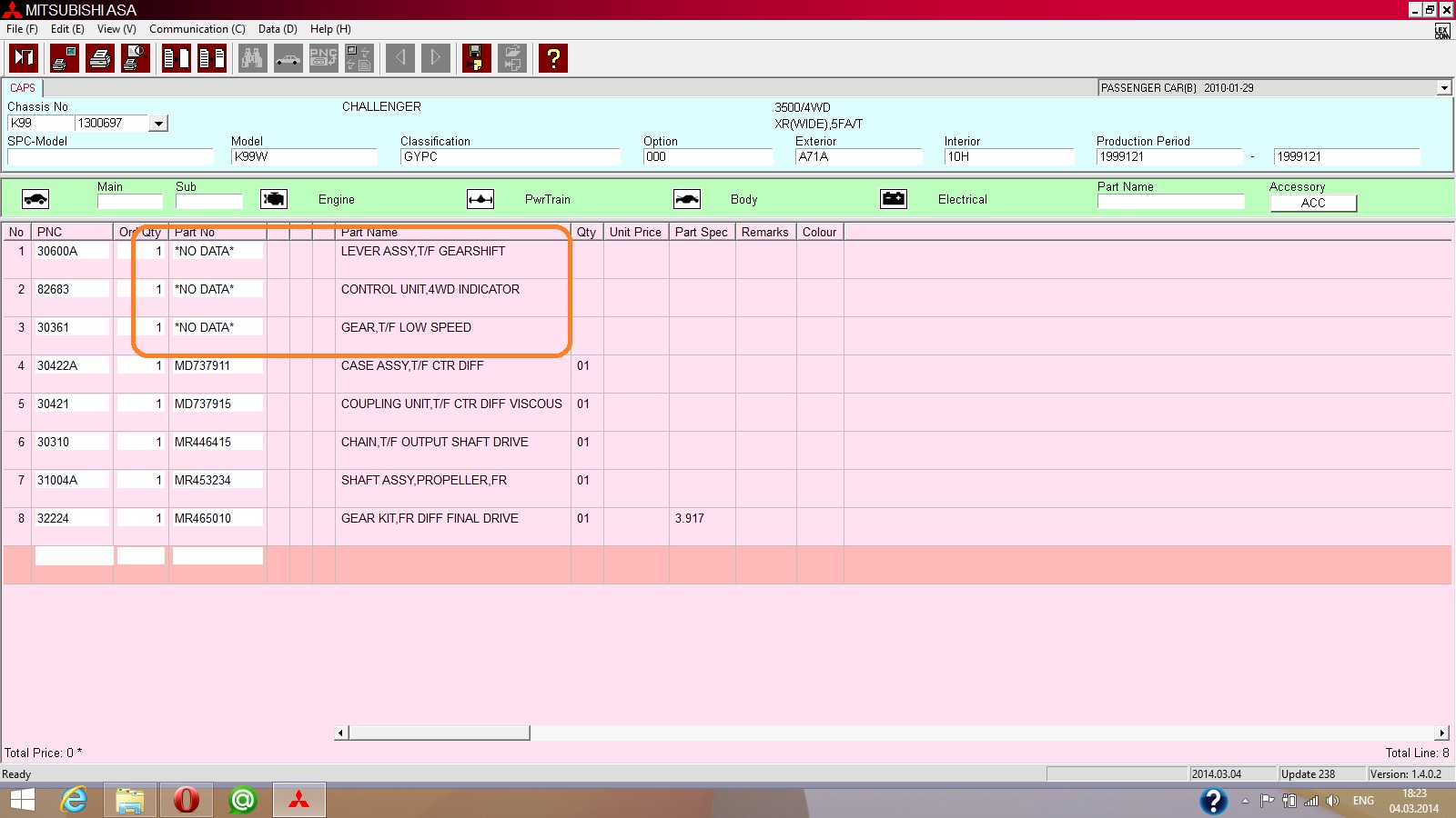

SNOOPERу: К99-1300697
GriFon,арафметика арифметикой,а по русски было бы понятней.
Получается -авто для города и трассы?

Сообщения: 57477
Поблагодарили: 4803 раза
Обычный фултайм без каких либо пониженных.
Хотя я думаю поставить другую раздатку проблем не составит, окромя финансовых.
Отметил что касаемо пониженной.
