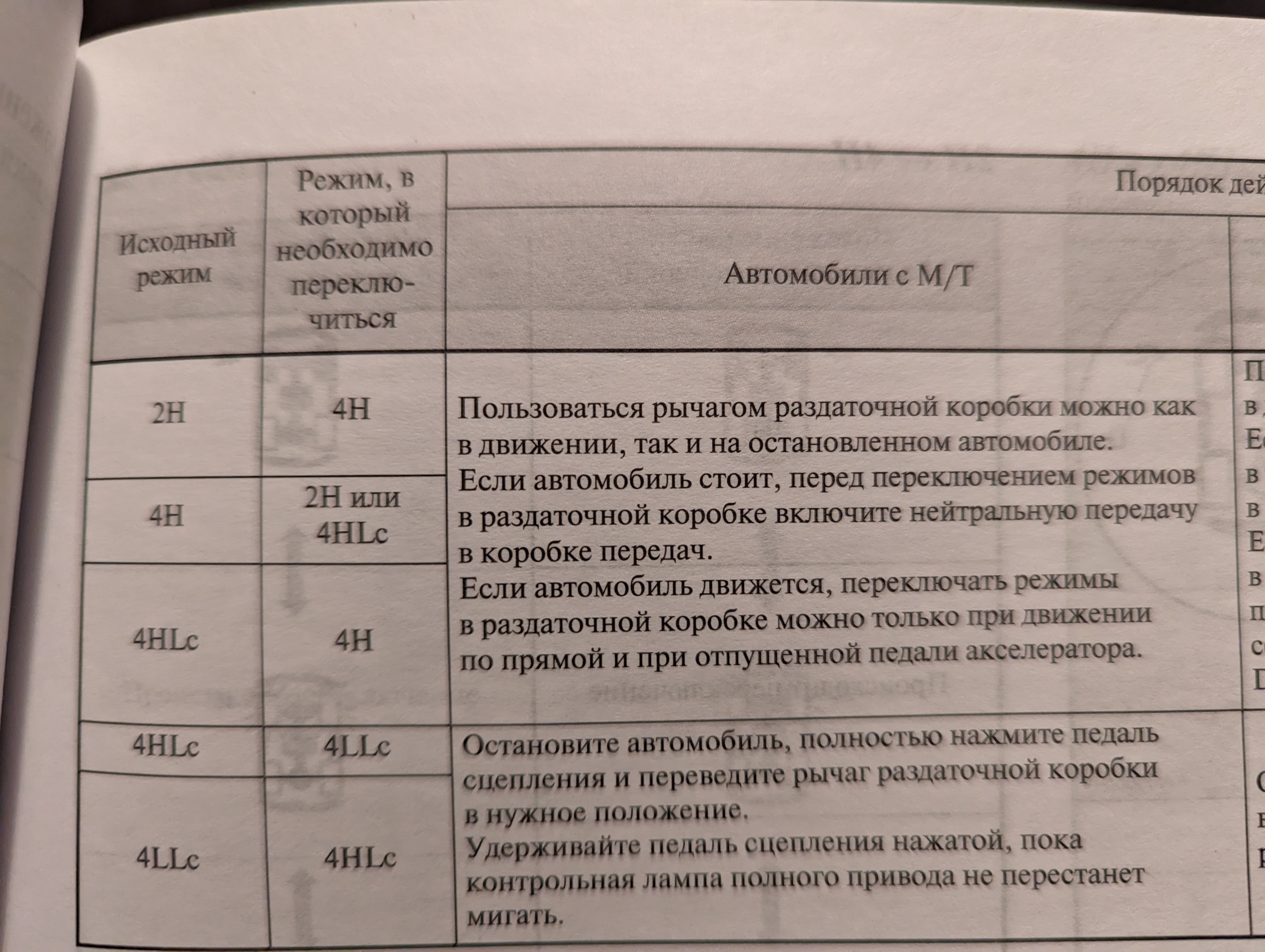

Газ дал сразу, буксонул зад. Потом добавил и услышал удар.

Ну, в общем прочитал инструкцию и все стало понятно.
На стоящем автомобиле все перекличения раздатки через положение N в АКПП. Я переключал 2H в 4H в положении D на стоящем автомобиле чего делать нельзя.

Не понятно какая у вас машина (соответственно раздатка). Спорт 1 с изиселектом или какая-то паджера с суперселектом. А то в подписи спорт 1 с ркпп это = МКПП? А в переписке упоминание режим D это уже акпп

lesnik5000 писал(а): Не понятно какая у вас машина (соответственно раздатка). Спорт 1 с изиселектом или какая-то паджера с суперселектом. А то в подписи спорт 1 с ркпп это = МКПП? А в переписке упоминание режим D это уже акпп
Машина Митсубиси паджеро 4

Mikle писал(а): Ну, в общем прочитал инструкцию и все стало понятно.
Плохо читали, и не правильно стало понятно.
Даже при движении в положении D НЕЛЬЗЯ давить педаль газа, тем более до дури.
Если автомобиль движется, переключать режимы в раздаточной коробке можно ТОЛЬКО при ДВИЖЕНИИ ПО ПРЯМОЙ и при ОТПУЩЕННОЙ ПЕДАЛИ АКСЕЛЕРАТОРА
Выделенное капслоком надеюсь понятно?

Да вобщем-то понятно.
Пока лампочки полного привода не перестанут моргать трогаться рано. Надо выждать паузу пару секунд, а затем начинать движение. В моем случае начал движение при моргающих лампочках да и ещё при условиях описанных выше.

Mikle писал(а): Да вобщем-то понятно.
::-D:
Да что ж такое...
Да можно было начать движение, но ТОЛЬКО по прямой, и НЕ НАЖИМАЯ педаль газа. Тормоз отпустил, и поплелся...
Для корректного подключения передка необходима одинаковая скорость вращения переденй и задней оси. ВСЁ.

Я вас понял. У меня не было прямой дороги и не мог не жать газ. Такая была местность. На ровной дороге все как вы пишите.

Mikle писал(а): Я вас понял. У меня не было прямой дороги и не мог не жать газ. Такая была местность.
Ааа, понятно. ::-D: В такой местности 4Н лучше включать заранее, во избежание, так сказать. Да и шансов сесть меньше. А на нейтрале можно долго сидеть и наблюдать мигающую ламу ПП.

Sfinks писал(а): Для корректного подключения передка необходима одинаковая скорость вращения переденй и задней оси. ВСЁ.
Для корректного подключения передка нет необходимости движения. В нейтрали включить D-R-D ,, и всё включится. Включение 4H без остановки - это фича,а не баг суперселекта )))

Непопаджеро писал(а): Для корректного подключения передка нет необходимости движения.
Во-первых, нулевая скорость, это тоже скорость... Главное что бы не двигались обе оси...
А во вторых, не всегда помогают танцы с D-R,-D...

Добрый день. Ещё вопрос. Подскажите про вывернутые колеса. Т.е. при условии, что автомобиль стоит, акпп в положении N переключаем раздатку из 2H в 4H то 4H не включится пока колеса не будут стоять ровно? Спасибо.

Mikle писал(а): Т.е. при условии, что автомобиль стоит, акпп в положении N переключаем раздатку из 2H в 4H то 4H не включится пока колеса не будут стоять ровно? Спасибо.
Нет, может и с прямо стоящими колесами не подключаться на стоящей машине.
Должны встать в зацепление шестерни в раздатке между передней и задней осью, а так же шестерни между полуосей передней оси. Поворот колес рулём на это никак не влияет.
Ещё раз. Включайте 4Н ЗАРАНЕЕ, до сложных дорожных условий. Зимой можно 4Н вообще не выключать, у вас же суперселект...

Ещё вопрос, может кто-то пояснить зачем так придумано, что переключение из положения 2Н в 4H и обратно на стоящем автомобиле только через N в АКПП, а не через P, D или R. Спасибо.

Mikle писал(а): Ещё вопрос, может кто-то пояснить зачем так придумано, что переключение из положения 2Н в 4H и обратно на стоящем автомобиле только через N в АКПП, а не через P, D или R. Спасибо.
Потому как на всех режимах кроме N выходной вал АКПП вращается, и естественно пытается провернуть шестерни раздатки.

Mikle писал(а): Ещё вопрос. Подскажите про вывернутые колеса. Т.е. при условии, что автомобиль стоит, акпп в положении N переключаем раздатку из 2H в 4H то 4H не включится пока колеса не будут стоять ровно? Спасибо
Всё включится. D-R-D , можно слегка проехать вперед взад , пока не перестанут мигать.
Вывернутые колёса могут помешать ВЫКЛЮЧИТЬ межосевой блок , если трансмиссия "натянута" в повороте. Опять же D-R-D с проездом вперед-назад на метр-полтора решает проблему.
