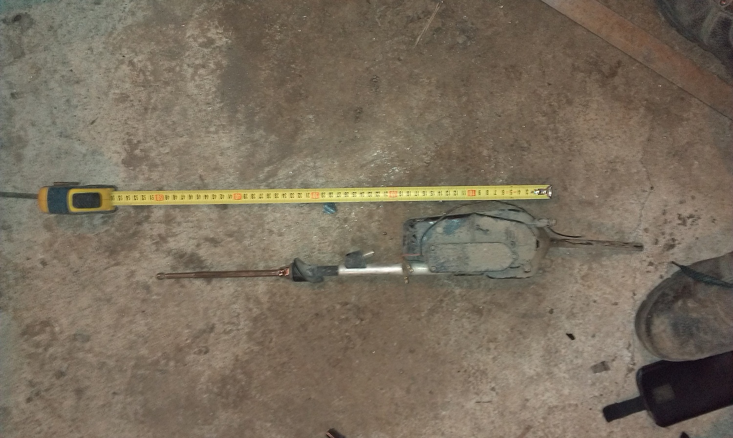

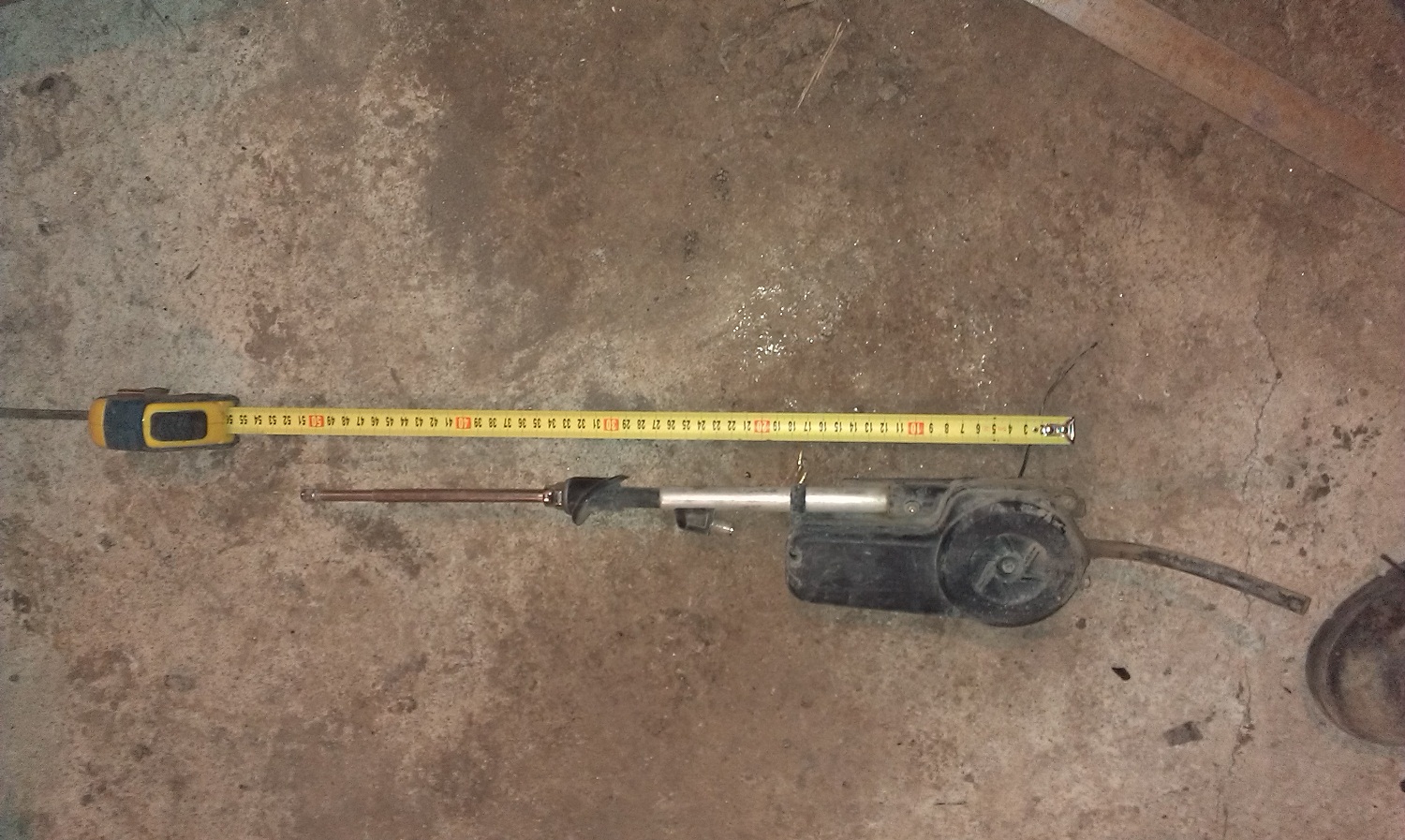

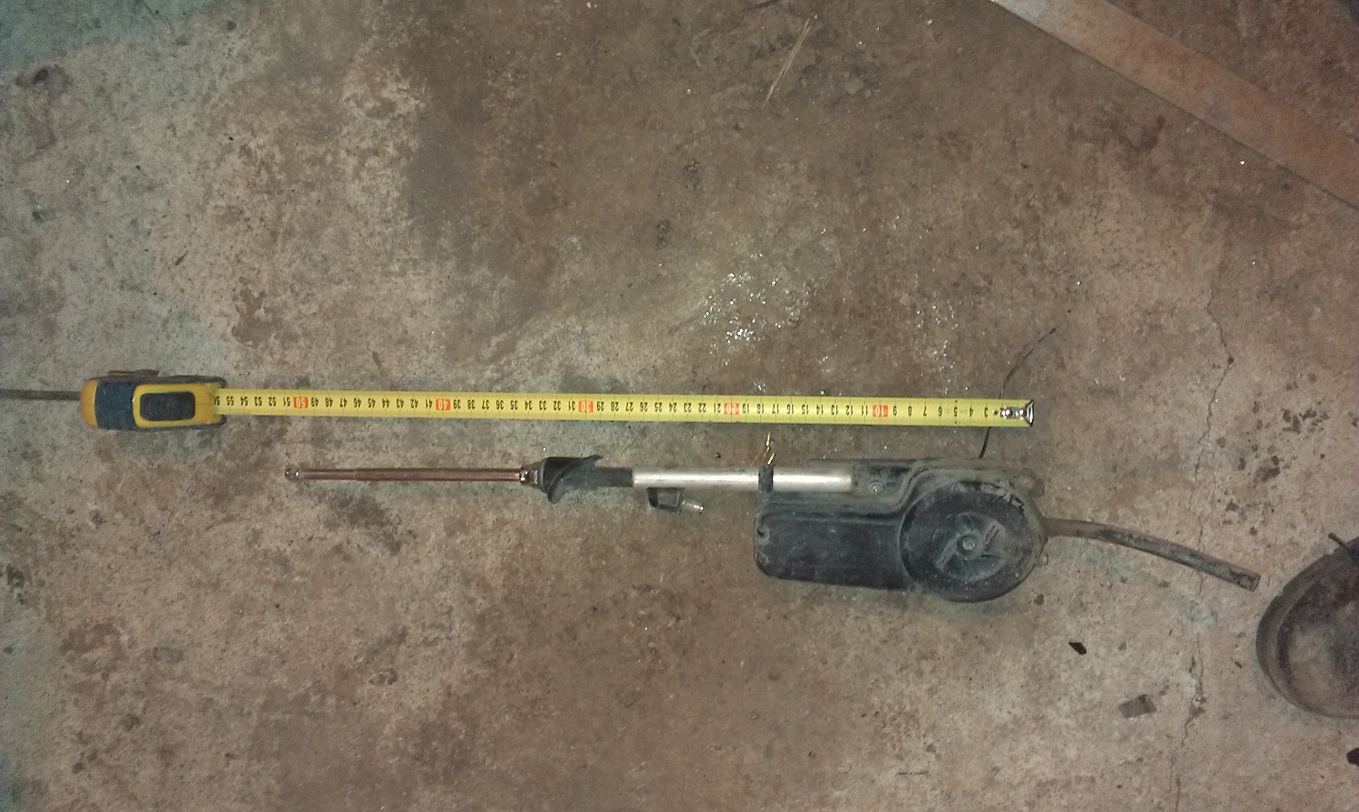

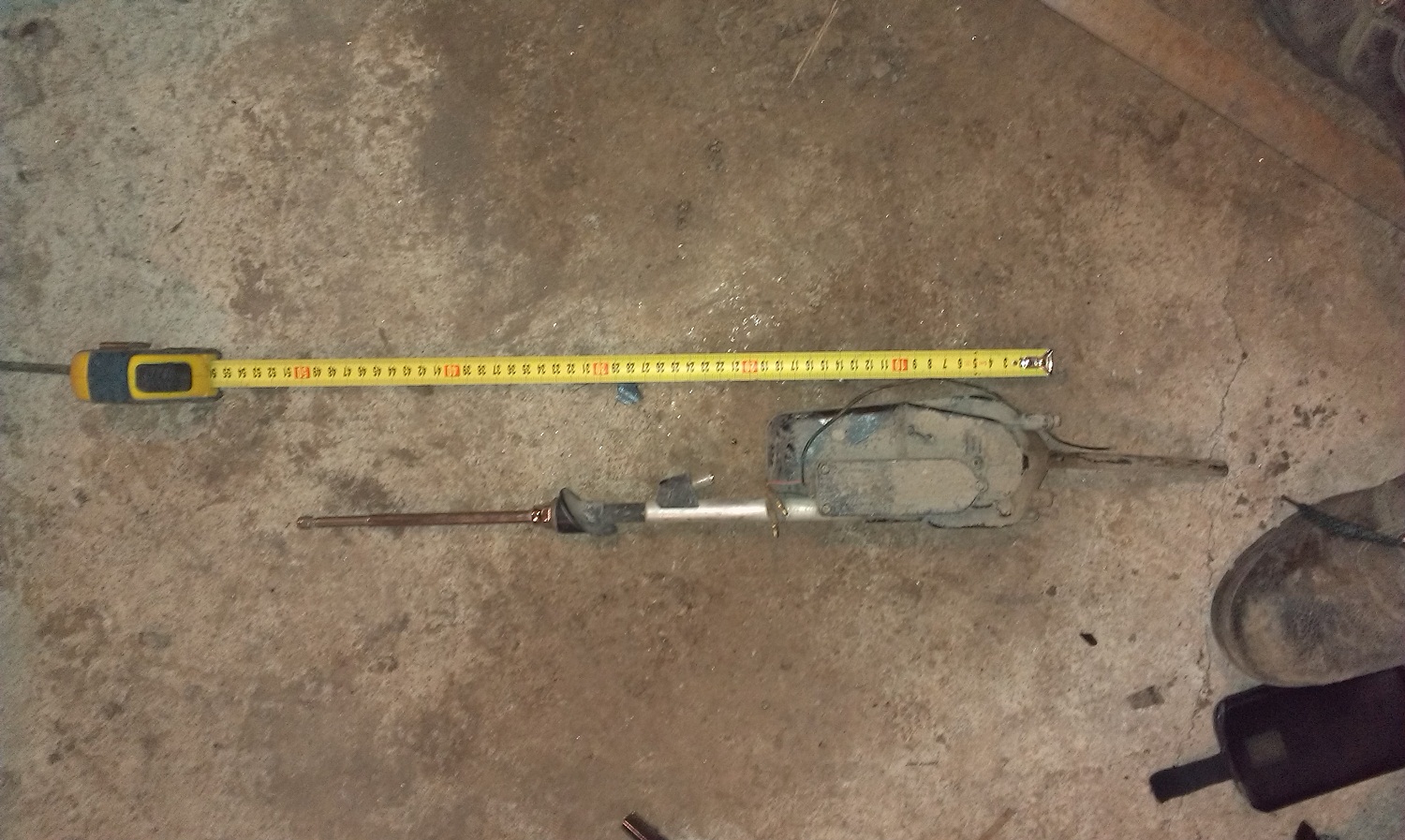

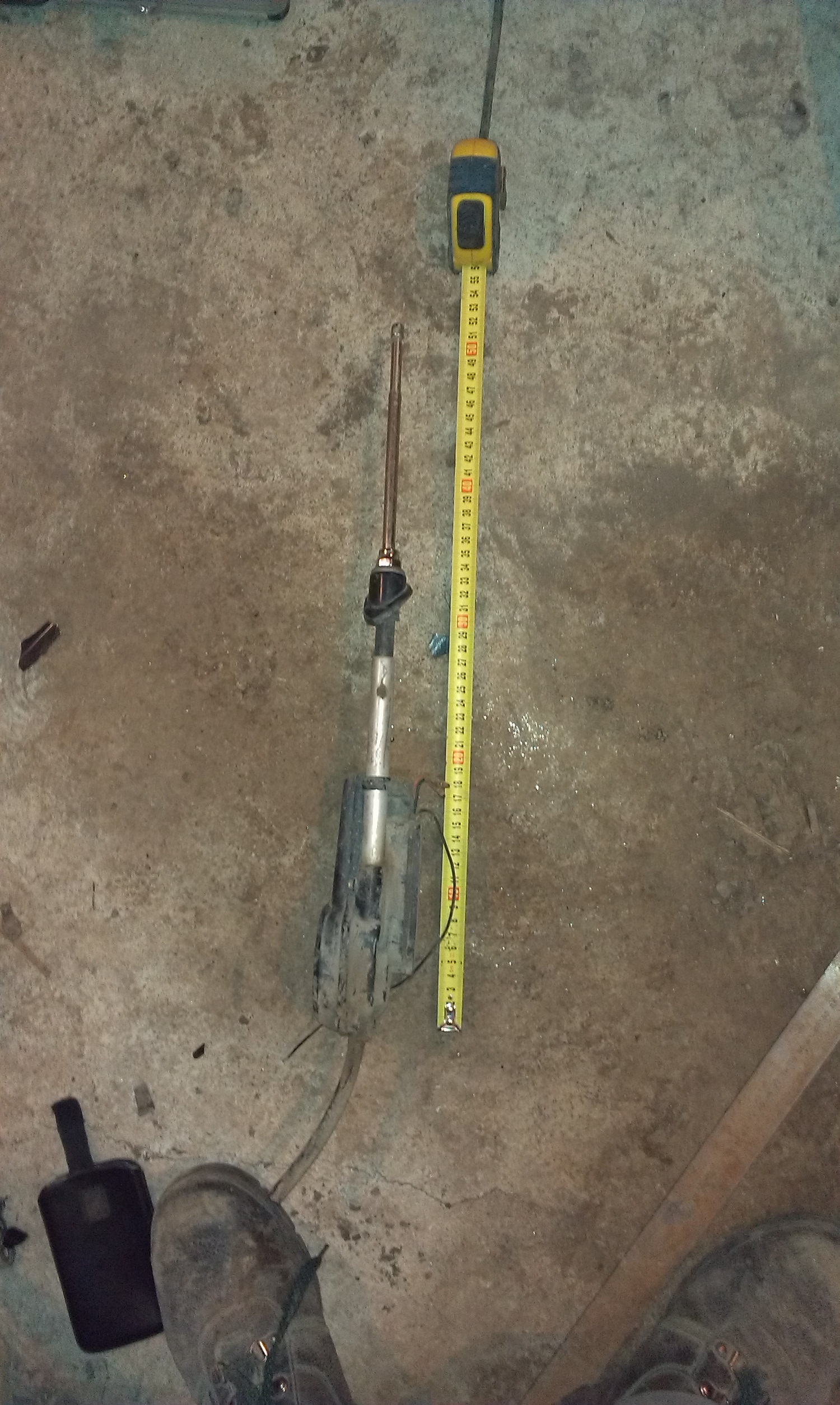

Альберт75 писал(а):Мужики извиняйте, все забываю сфоткать антенну. Если не забуду завтра сфотографирую.
Обещанные фото :)

Привет всем :*HI*: .На П2 выдвижной элемент как и устройство механизма идет двух видов это то что я встречал на праворульных :=-O: .Поэтому лучше вскрывать и смотреть по образцу. Вытащить внутренний элемент не снимая антенны можно.Откручиваете наружную гайку (она удерживает внутренний трубчатый элемент)включаете зажигание (делать лучше в двоем)и магнитолу если управление антенны подключино.Обломанный трубчатый элемент начнет выходить из корпуса вмести с пластиковым жгутом .Если жгут отломан то нужно разбирать корпус и вытаскивать его остатки.Когда все старье удалите.Включите зажигание а другой человек начнет заталкивать жгут когда он начнет упиратся в зубчатое колесико внутри корпуса выключите зажигание и вталкивайте жгут пока колесико не зацепит жгут и не начнет его затаскивать внутрь.Если антенна не успела вся уйти вовнутрь и моторчик выключился.Засунте сколько вошло и накрутите гайка и пробуй те несколько раз включать зажигание и выключать пока вся антенна не спрячется верхняя бобышка должна быть утопленна заподлицо и палицами ее невожможно было ухватить .На фото в верху она так торчать не должна (до простит меня автор Ant321 этих снимков ::-[: )Пробуйте Там нет нечего сложного но помните что кабель от антенны идет целиком до магнитолы и вытаскивать его я бы не советовал а разбирать прийдется в районе брызговика вытащив антенну из за подкрылка сняв и брызговик.Удачи. :*BYE*: :*DRINK*:

с некоторым опозданием, сорри ::-D: нет,от Волги не подойдёт. Там и сварка и болгарка и паяльник потребуются. По факту разные антенны у П2 и п-спорт, хотя внешне одинаковы, у наших антенн два разъёма, один на мотор, второй на три контакта от датчика. Хотя есть варианты (по слухам до 94 года) без датчика. У меня лютый колхоз - моторно-редукторная часть и хлыст от П-спорт (спасибо Фёдор78), кронштейн крепления к кузову родной, алюминиевый ствол под хлыст, идущий из редуктора вверх и транзитом через крыло - от П2 первых лет (редуктор с одним разъёмом, спасибо Flamer'у). От спорта в чистом виде я не смог запихать.
Сборка не встала на штатные нижние крепления, понадобился лютый колхозинг.
