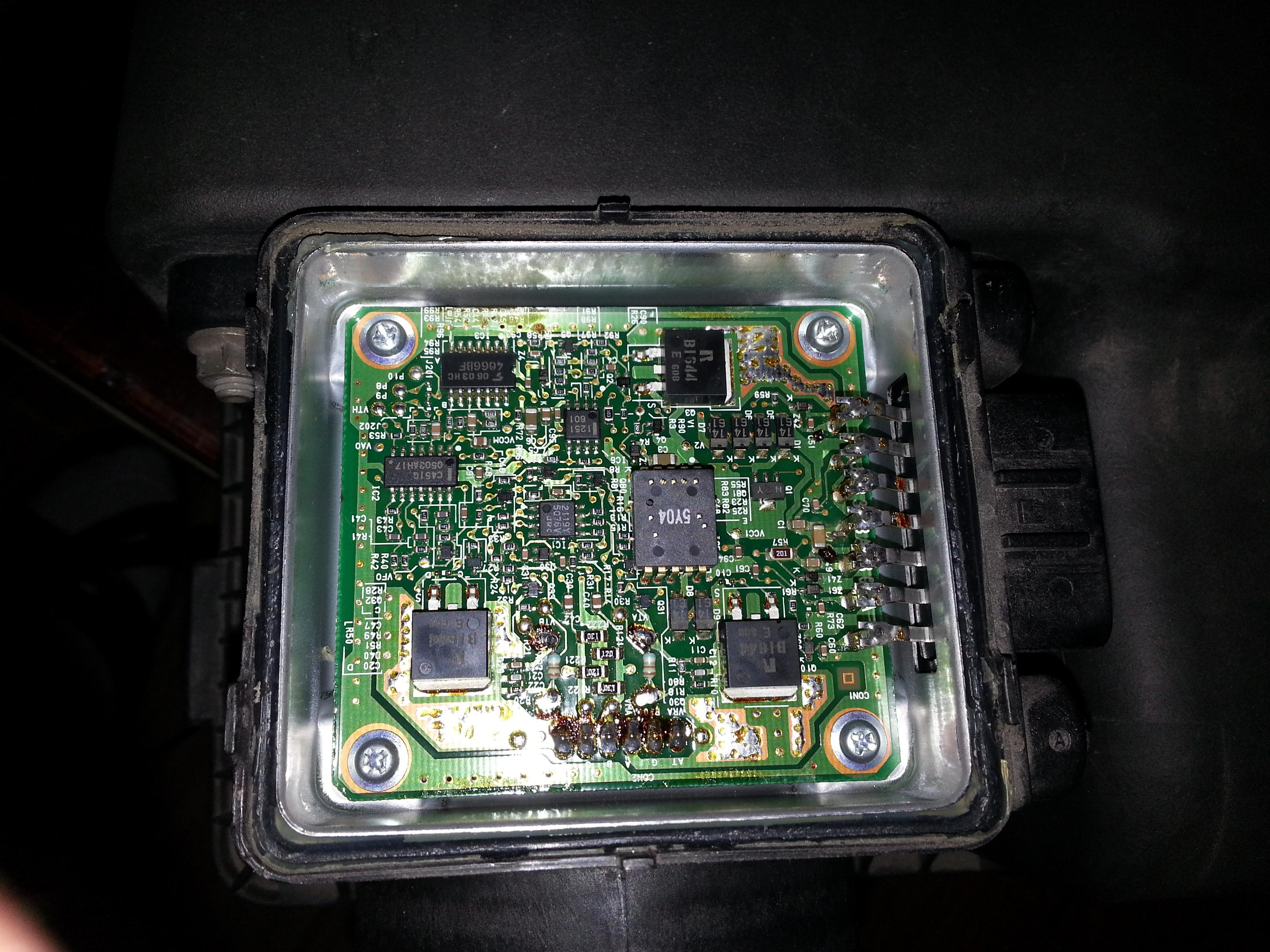

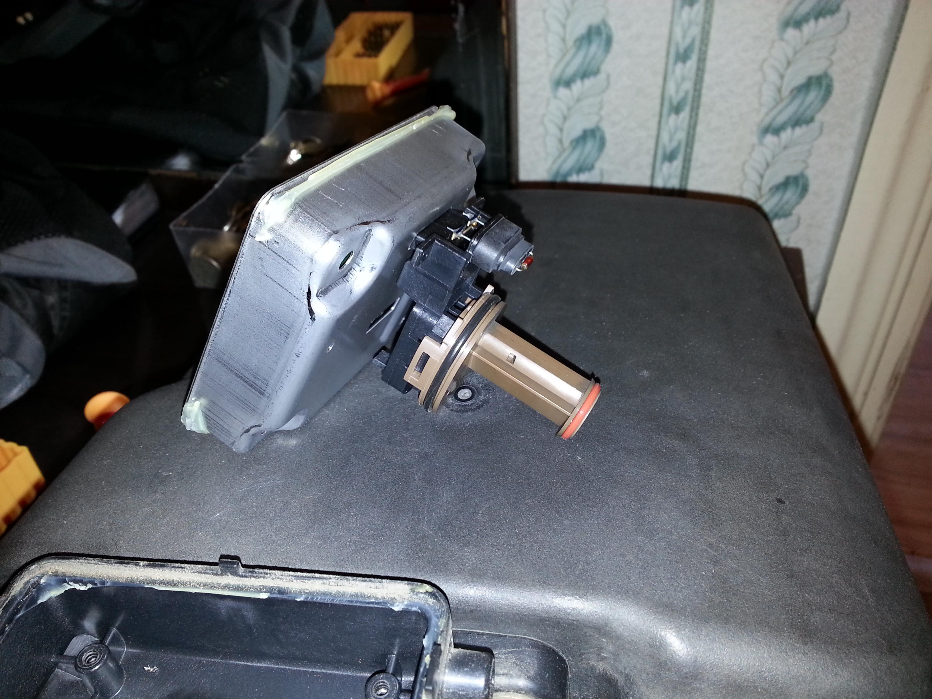

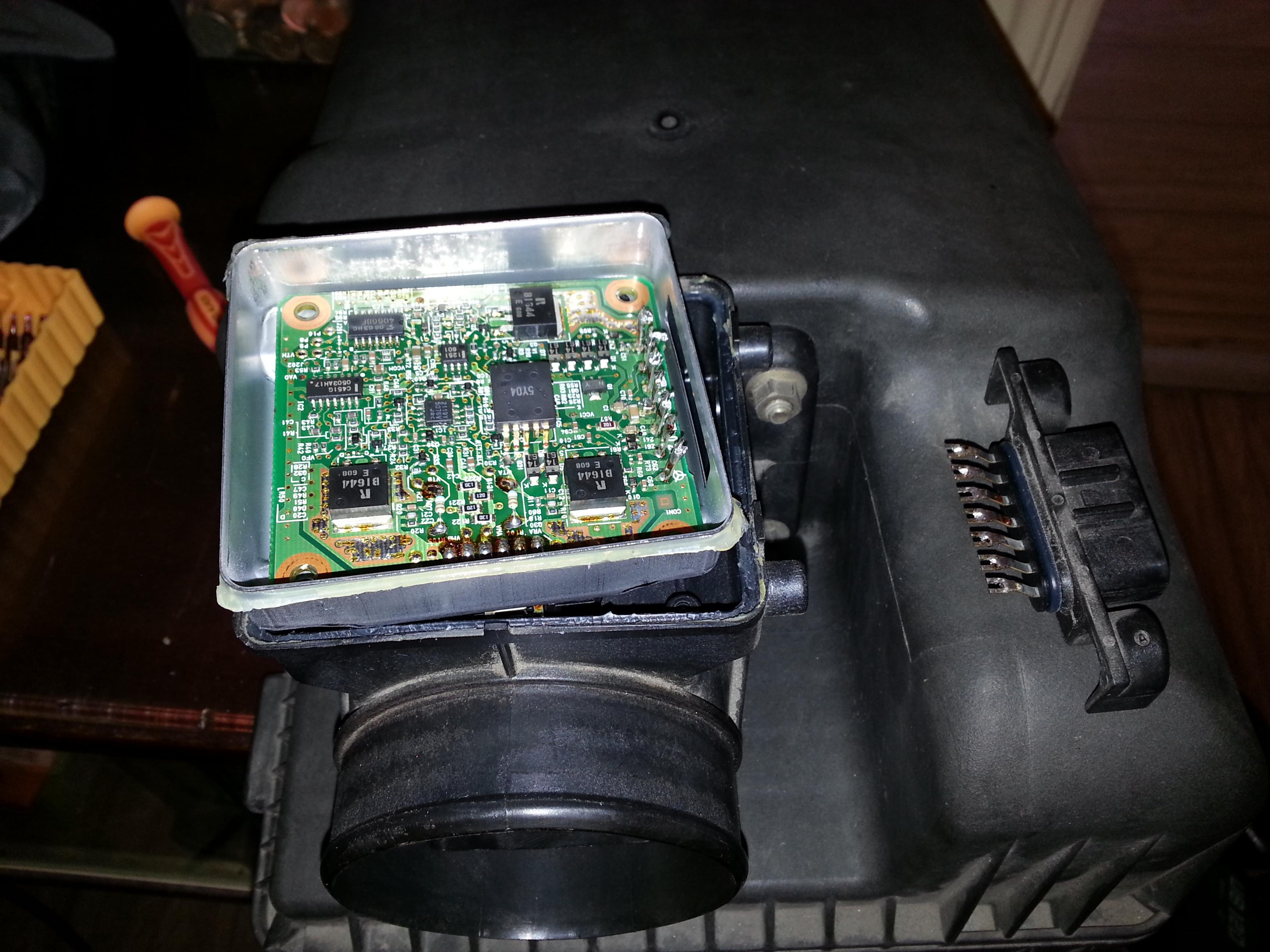

Разобрал сегодня маф, контакты от разьема пришлось отпаять, почистил его, один знакомый посоветовал прогреть контакты резистора феном, погрел немного заодно и на плате, все собрал. Завел все нормально пока, на прогреве 1000-1100 об., попробую еще вечером завести на холодную.

Таже херня, опять вылетела ошибка. Через ELM 327 смотрел все показывает и температуру всасыв. воздуха и обьем, т.е. маф работает.
