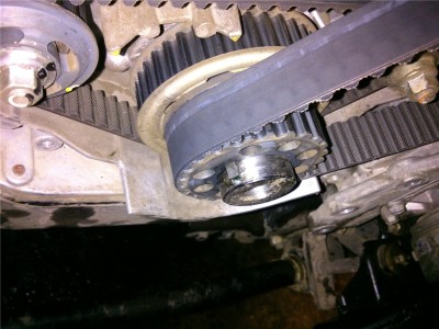

Вот так съездил на замену ремней ГРМ!!!

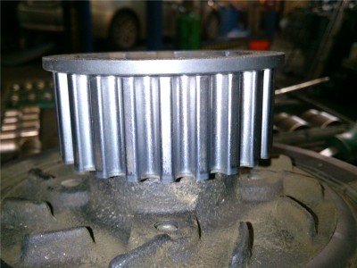

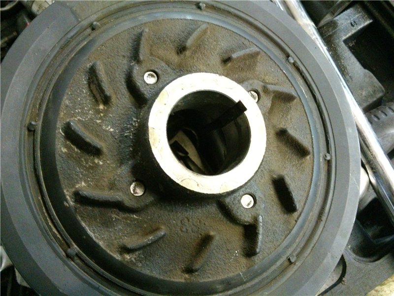

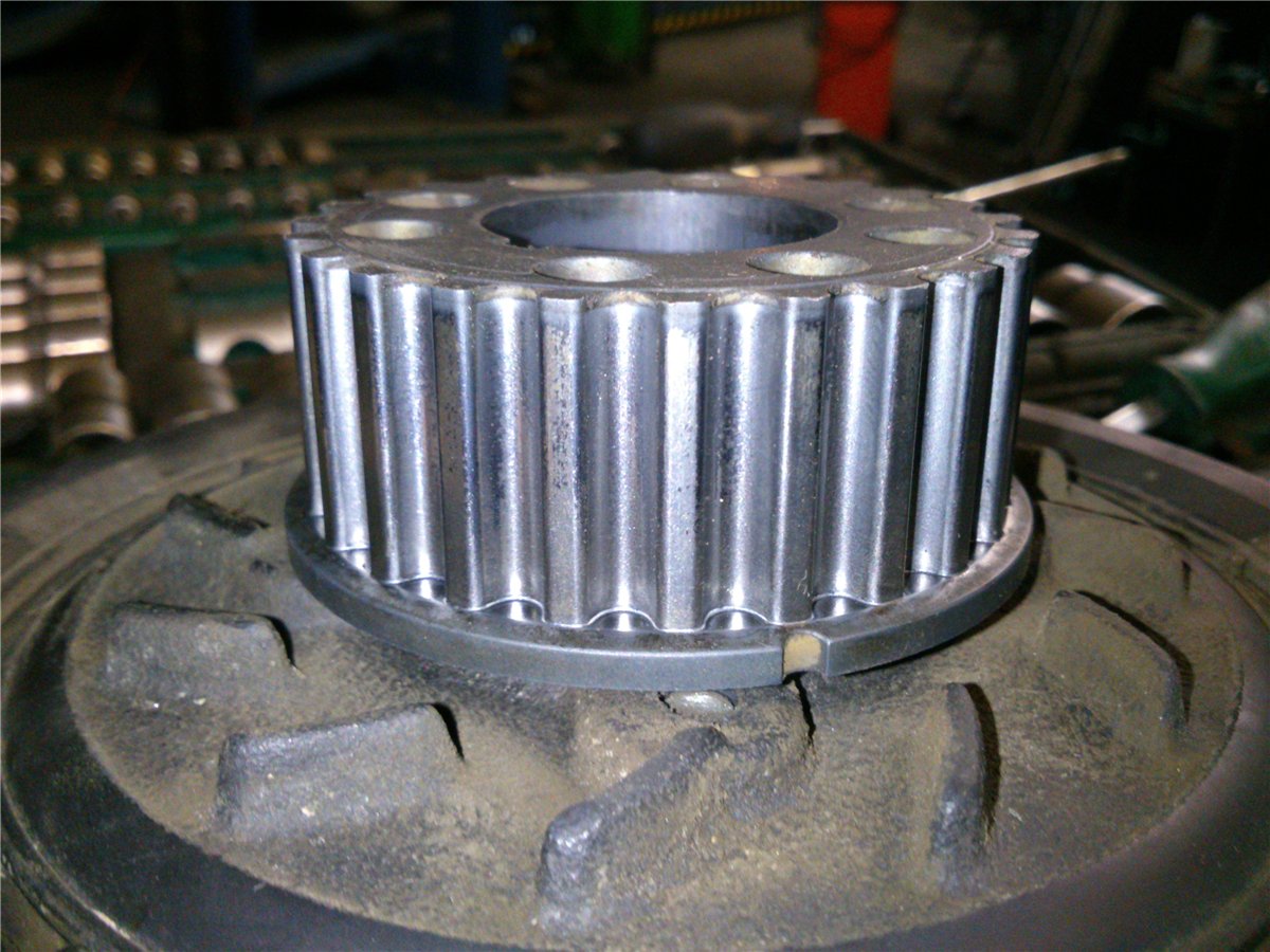

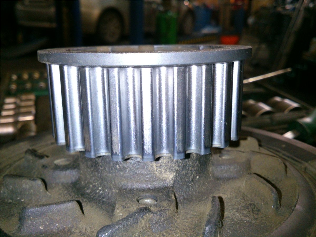

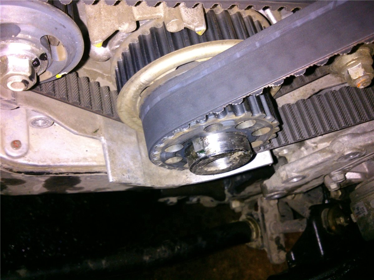

Вот, уже дома и всё ОК.
Итак:
Причиной перекоса ремней приводов, являлась перевернутая на 180 шестерня грм, которая в свою очередь не пускала на место шкив. Шестерня с одной стороны пустотелая и туда должен входить выступ шкива (фото 1.) Фото 2. - неправильно. Фото 3. - правильно.
А вот что при такой установке остается шкиву: (фото 4.) Тут коменты не нужны....дело времени
Вобщем, во время съемок, ни одно животное не пострадало вскрытие показало: Всё цело и невредимо.
Вывод: Мастер который делал, движки знает неплохо. Человеческий фактор-с.... бывает.

Итак:

Кстати, любопытно поинтересоваться - (фото 4.) Между шестернями грм и балансиров, стоит жестянка (вроде "отражатель" наз.) ...какую несет функцию?

Ремни разделяет. При малейшей несосоности так и лез ли бы друг на друга.
