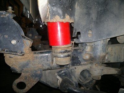

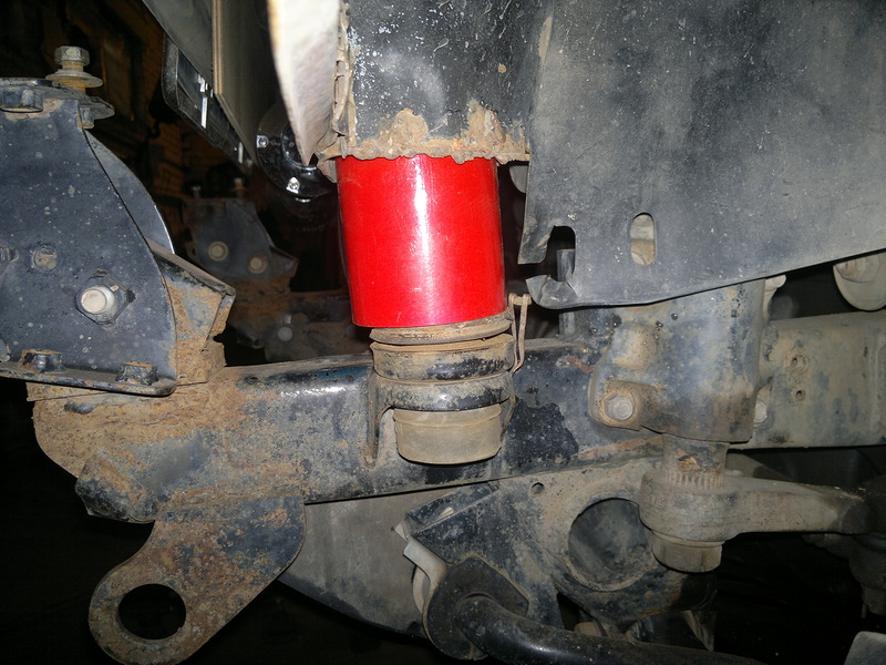

Как это не встречал?
Фото ничего не напоминает?
Pajero Junior ZR-II 1996г H57A 1,1л автомат, лифт 2", "Форвард Сафари 500" 31"х10,5х15, шноркель, ГП 5,625...
П-2 1995г. 6G74 пружины сафари, экспедиционник, спально-багажный модуль, шноркель, демпфер...
Daddy
Сообщения: 8412
Двигатель:: 4G64
Откуда: Челябинская область
Благодарил (а): 46 раз
Поблагодарили: 64 раза
Re: Кто-нибудь на форуме еще пилит КАПРОЛОН???
Сообщение Daddy »
AlexU-U писал(а):Как это не встречал?
Ностальжи.... Так это ж белый, только красный. То бишь я сам его того.. покрасил.
