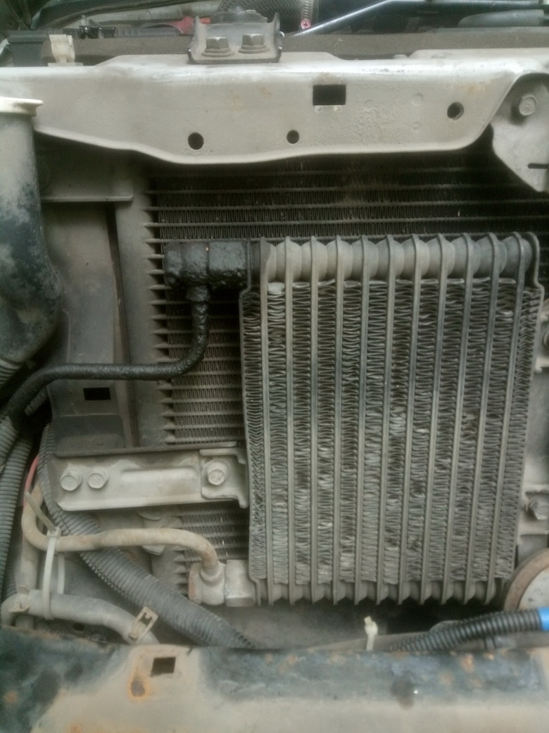

У меня так на каждом стыке. По итогу везде грязь. Надоело, решил все исправить.
Радиатор помят немного, потеет между секциями.
Вопрос- на разборе у нас куча радиаторов от 3.2 Паджеро. Но там мунштук, значит шланг обжимается хомутом. Если там так сделано, то и на спортах можно же так сделать? Давление же, наверное, небольшое, не больше ,,6 АТМ в максимуме,должно же держать, если на 3.2 держит?

Взял от Аута 2011 года масляный радиатор. Он примерно на треть меньше по площади. С одной стороны вроде как крепления подходят. Трубки на радиаторе на хомутах, диаметр одинаковый патрубков с спортовским, можно взять с шлангов родных патрубки и на хомутах болтовых обижать. Тем более если на заводских стоит на хомутах на простых пружинных, то на болтовых тем более.
Вечером сделаю, сфоткаю.
С Аута взял, потому что на местной разборке, заказывать по инету не стал.

Вчера курил форум насчёт этих трубок/ шлангов/ радиаторов.
Нашел случаи, что срывает шланг, даже с запрессовкой магазинной ( видимо, некачественной )и умирает мотор.
С утра встал, поехал на разбор, и заменил радиатор от Аута с патрубками на радиатор с штуцерными болтами. Чтобы показать на разборе, что мне нужно, притянул свой радиатор и показал, что прикручено штуцерными болтами.
Выдали радиатор, я потом по картинкам на разборах посмотрел, понял что от галоппера радиатор.
Что интересно, на полученном радиаторе штуцерный болт, а на трубку одет типа кислородного шланга и
зажат простым винтовым хомутом. Посмотрел- это колхоз, трубка обрезана болгаркой и зашлифована.
Установил, завтра поеду прессовать шланги.
Romik писал(а): 20 фев 2023, 19:01 Скажите какой шанс заменить эти прокладки не сломав радиатор или как это делать и лучше очень подробно.
Сегодня откручивал три крепления. Ключ 24 болт и 27 ключом радиатор. Два ключа одеваешь, чтобы в одну жменю уложились и давишь жменей друг на друга, там нереально создать излом на радиатор, ключи друг на друга работают. Что было в масле, легче открутилась, что было сухое, с разбора, чуть жесче, но не от пуза.
