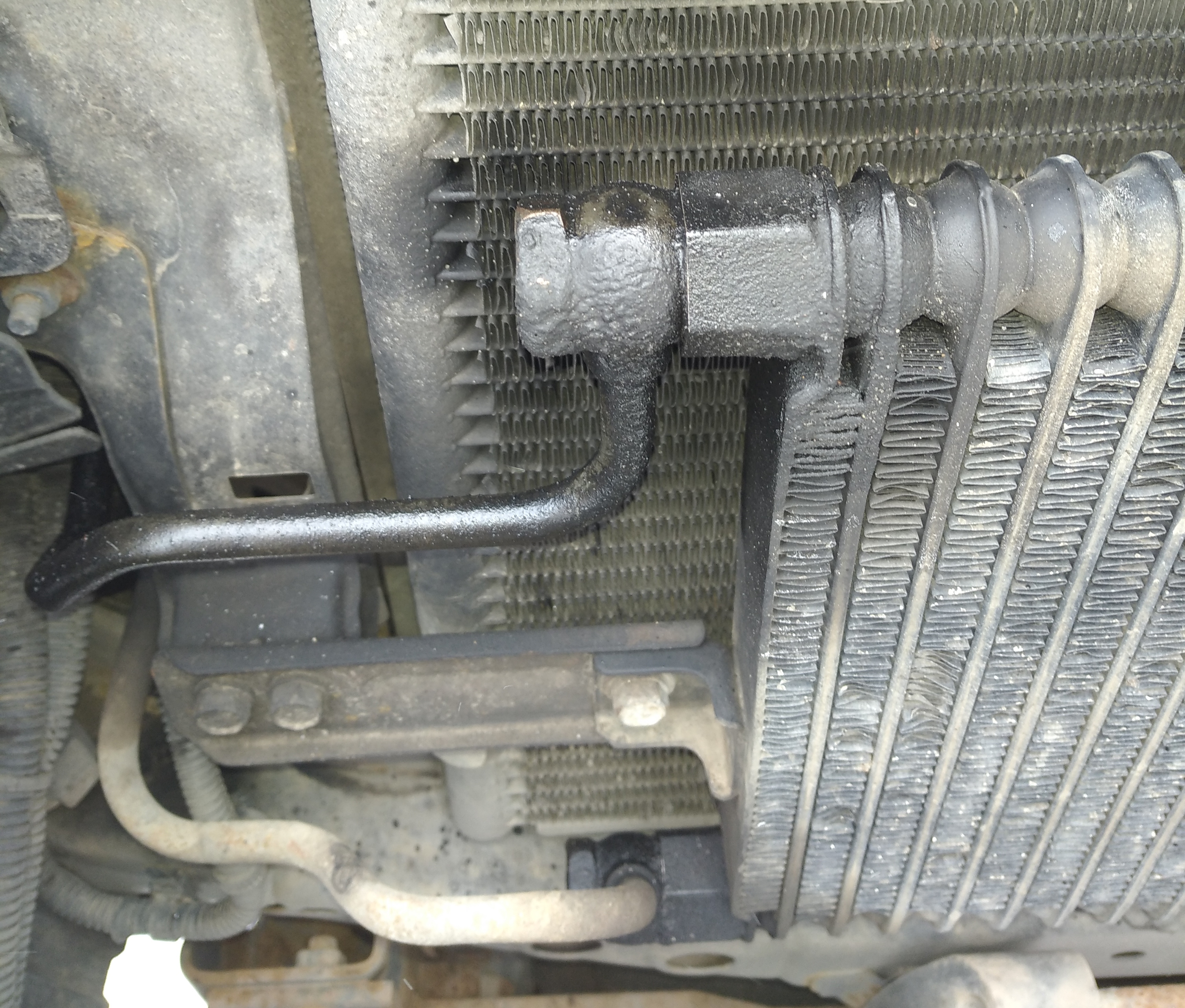

Масло течет на стыке между прокладкой и креплением к радиатору. Оказалось трещина в гайке крепления трубок к радиатору, по грани гайки.
Есть варианты ремонта, например, сточить пока трещина не уйдет, или только замена радиатора?

У меня трещина была только на нижней гайке,ремонтировать пытался,варили аргоном,точили покороче болт крепления,плясали с бубном, один хрен мокрит в итоге приколхозил с галопера,уже тыщ 150 наездил все окей,если есть возможность попробуй отремонтировать,может получится :*THANK*:

Ну ваще то шайбы там хитрые, с резиночками, люминькой или медяшкой можно как раз и повредить гайки перетяжкой,

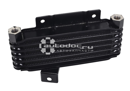

Можно номер детали с Галопера? Как быть с креплением к трубкам и к корпусу Спорта, дополнительные патрубки или так входит?

Брал радиатор на разборке,в экзисте сейчас посмотрел номерок HB021400A,вроде на фото такой как я брал на разборке,по подключению трубок все подходит,надо просто переделать крепление радиатора,так как у хюндаевского крепление другое и он немного длинее,шуруповерт и болгарин Вам в помощь ::-D: :*THANK*:

Не подскажите, есть разница между входами в радиатора, какой прямой, а какой обратный? Нет фото получившейся конструкции?

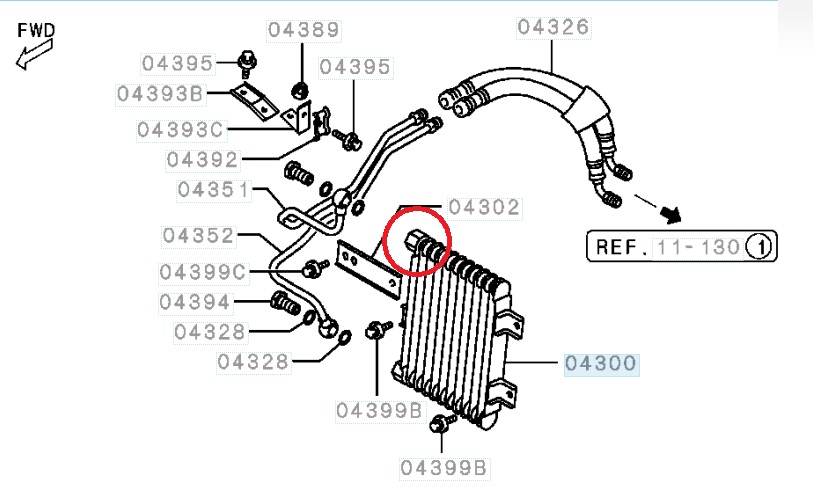

Тема старая проблемы теже - может с того времени придумали как это лечить ? Говорят что если менять прокладку то есть вариант на 99% просто сломать радиатор. Что посоветуете ?

Шанс свернуть есть всегда, двумя ключами нужно что тянуть что оттягивать, там прокладки "хитрые" с резинкой как сальник. усилие там не нужно . не больше 2хкг иначе точно свернешь. я у сабэ свернул. поставил от П2. он поменьше в размерах ставил через переходные пластины

алексей - Маленький Мук писал(а): Шанс свернуть есть всегда, двумя ключами нужно что тянуть что оттягивать, там прокладки "хитрые" с резинкой как сальник. усилие там не нужно . не больше 2хкг иначе точно свернешь. я у сабэ свернул. поставил от П2. он поменьше в размерах ставил через переходные пластины
А железные трубки остаются родные ?
Нужно только крепеж поменять ?

Да даж не крепеж там штуцерные болты. меняются ток шайбы.. не спеши покупать новый, свенешь тада и купишь . ща зимой он и не особо и актуален, можно и закольцевать и бэз него поездить
