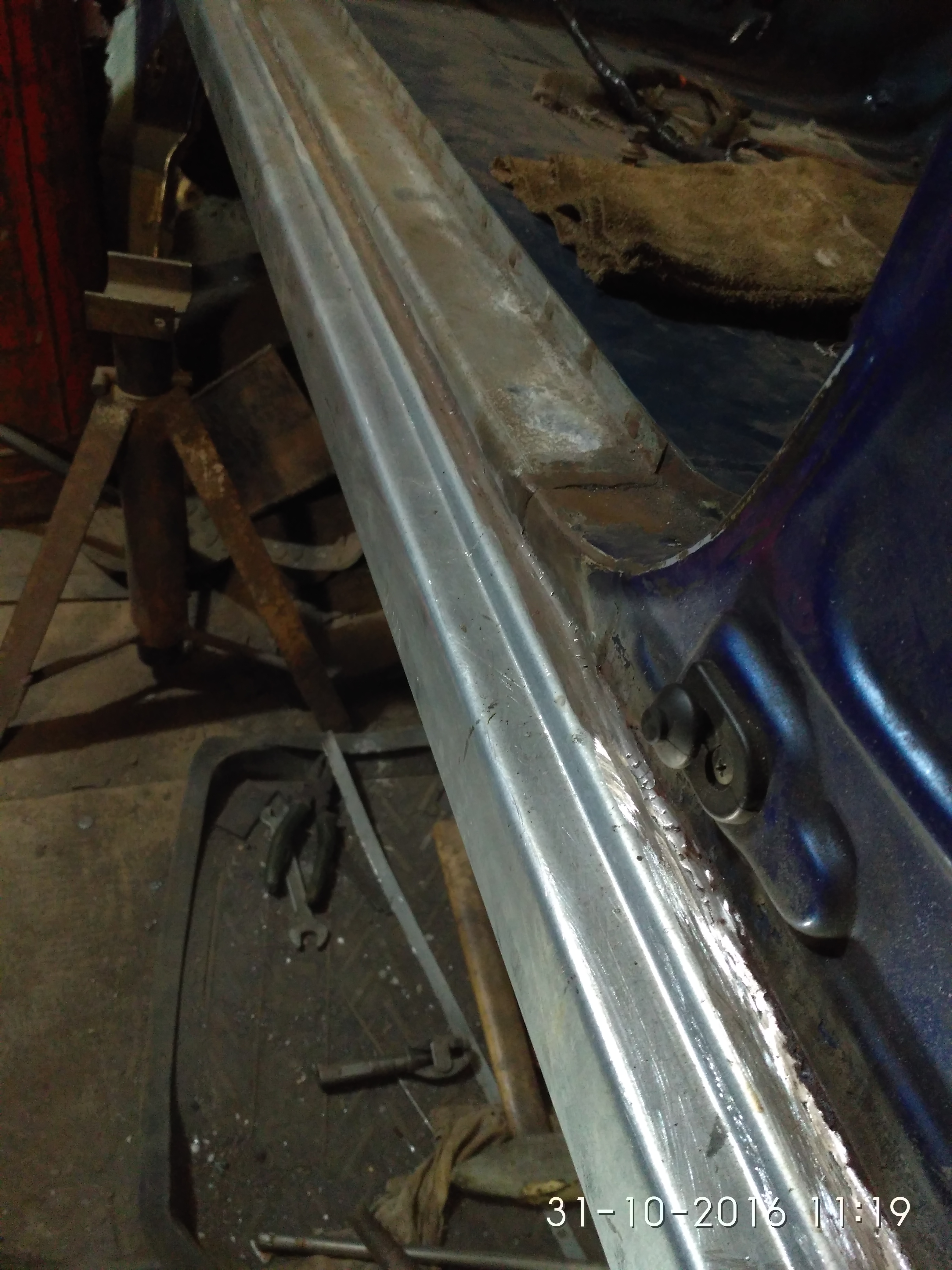

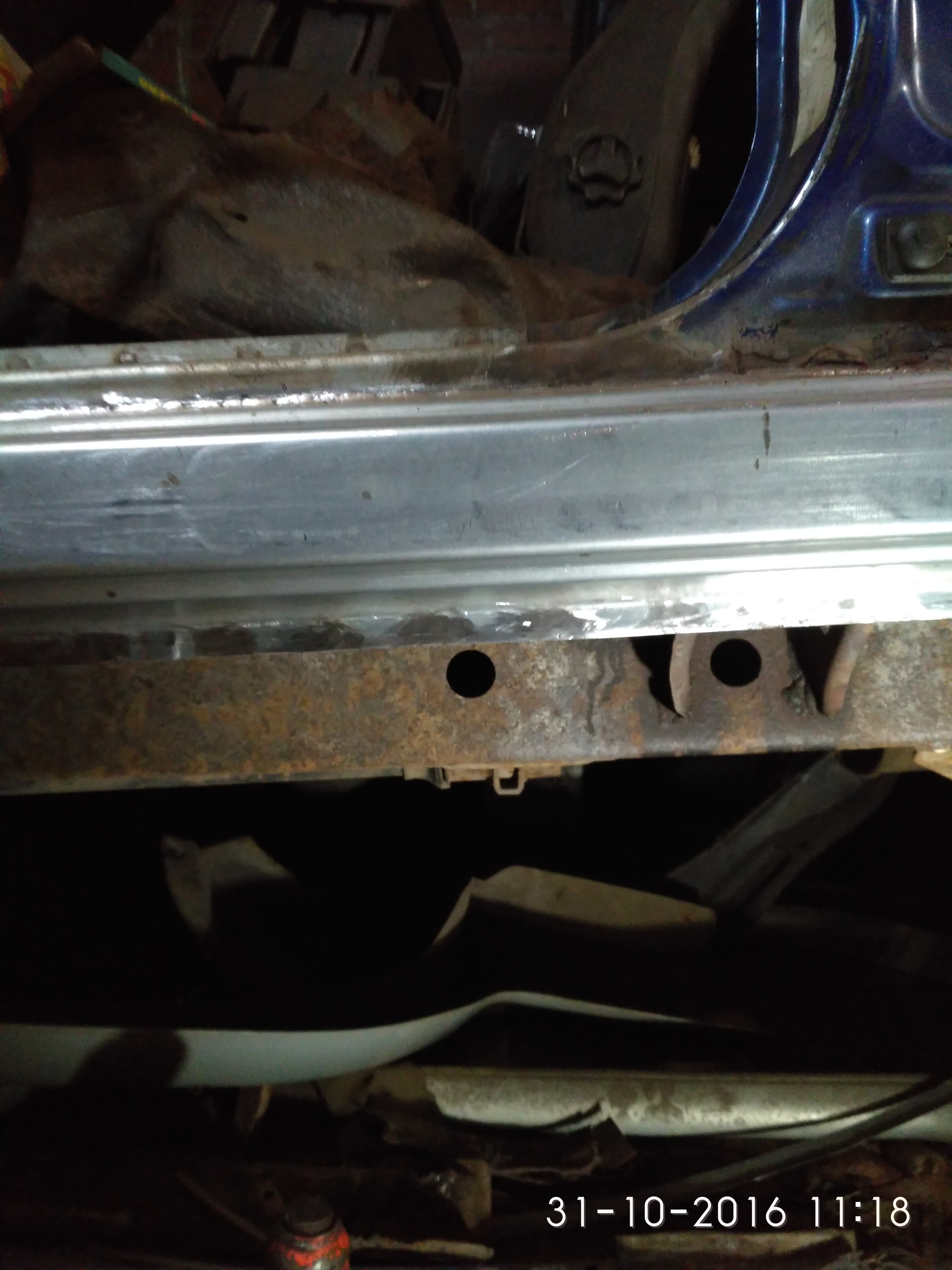

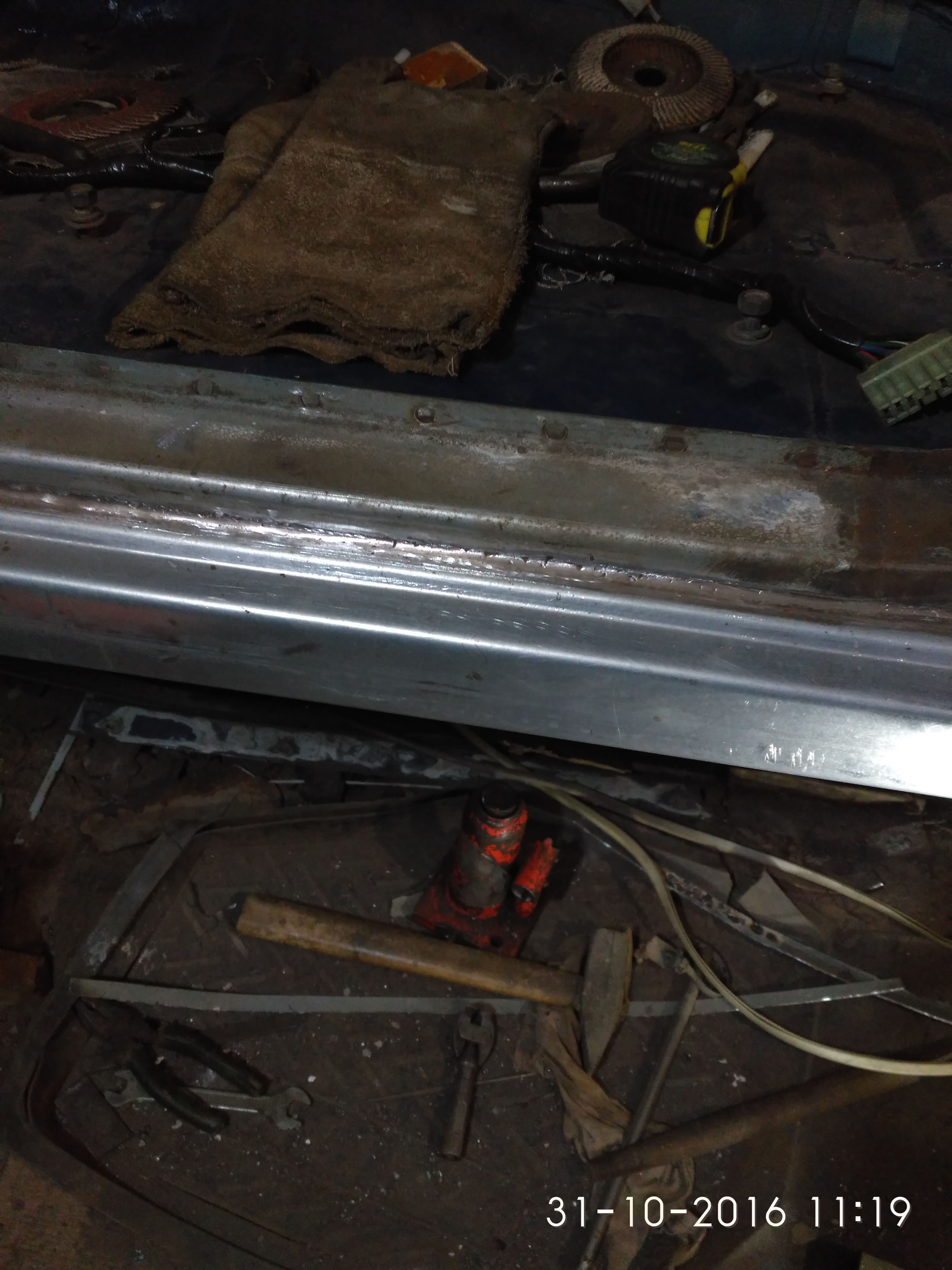

Вот так выглядит оцинкованный порог:
Пороги

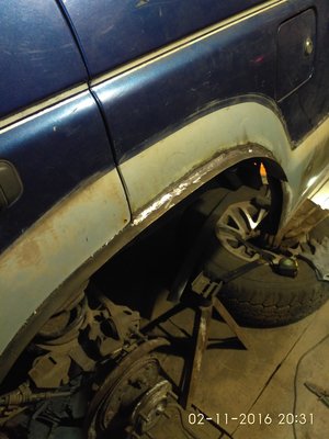

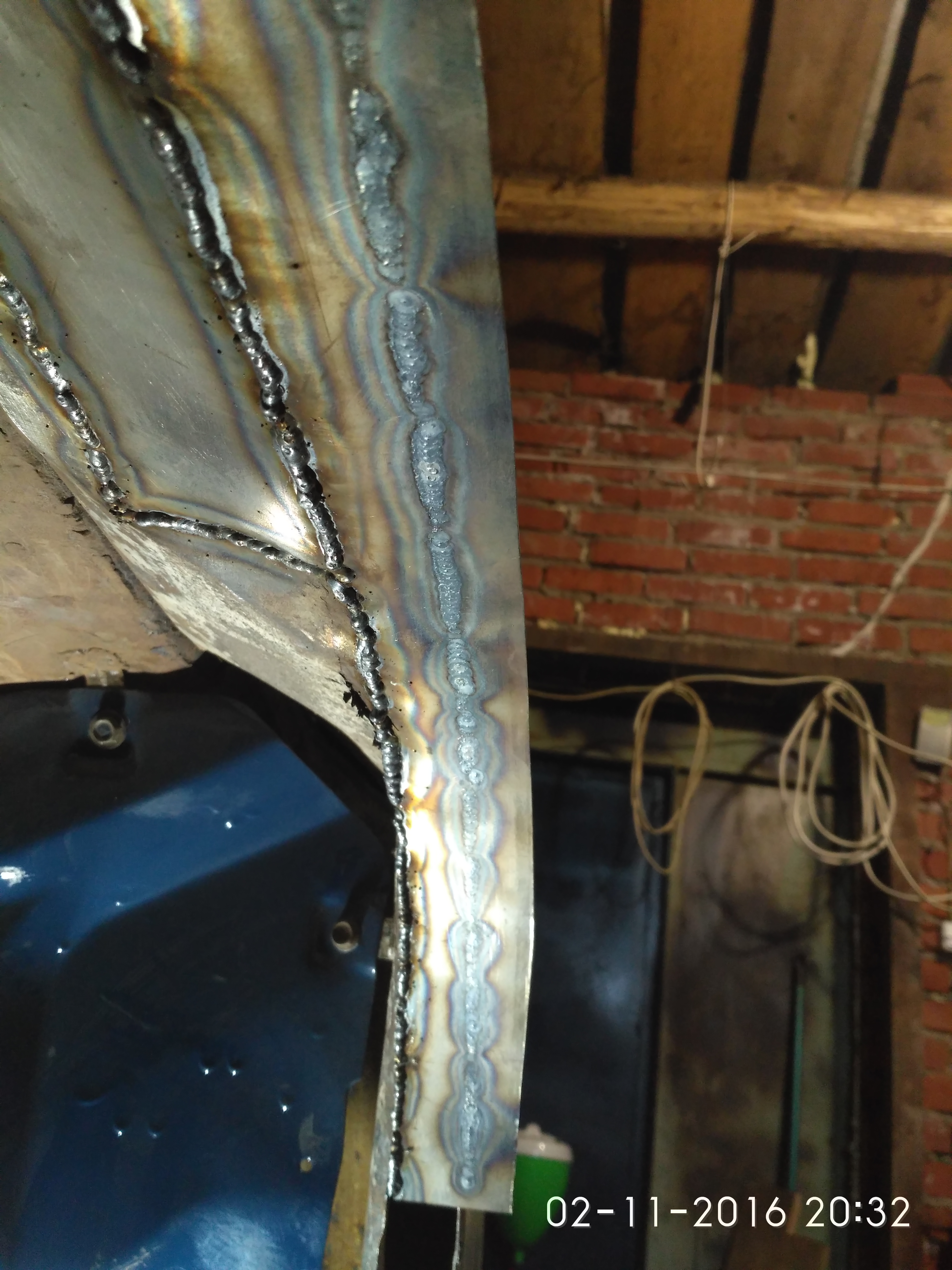

Крылья делаю примерно так.
Ещё не знаю — буду обвес пластмассовый ставить или так оставлю.
Крылья
